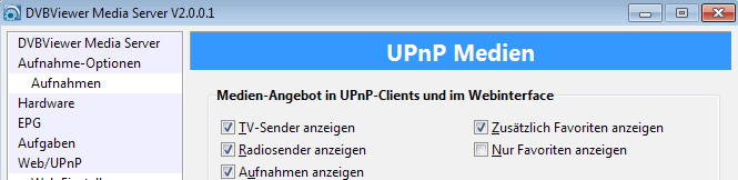

Griga Posted April 14, 2017 Posted April 14, 2017 Sollte er aber. Ohne jegliche Filterung gibt es eigentlich keinen Unterschied zum RS 1.33.2. Nur um Missverständnisse auszuschließen: Ich meinte diese Einstellung: Die Änderung im DMS besteht darin, dass der UPnP Server immer die gesamte Senderliste bereithält, auch wenn weniger konfiguriert ist. Und zwar, damit das Webinterface auf der Medien-Seite eine abweichende Einstellung "pro Browser" realisieren kann. Für UPnP Clients werden dann bestimmte Anteile unterschlagen (TV, Radio oder Favoriten). Wenn das nicht passiert, ist es im Prinzip so wie vorher. Vielleicht brauchen wir wirklich einen Parapsychologen... ich bin da nämlich erst mal ratlos. Quote
catshome Posted April 14, 2017 Author Posted April 14, 2017 Ja genau diese Einstellungen meine ich. Quote
