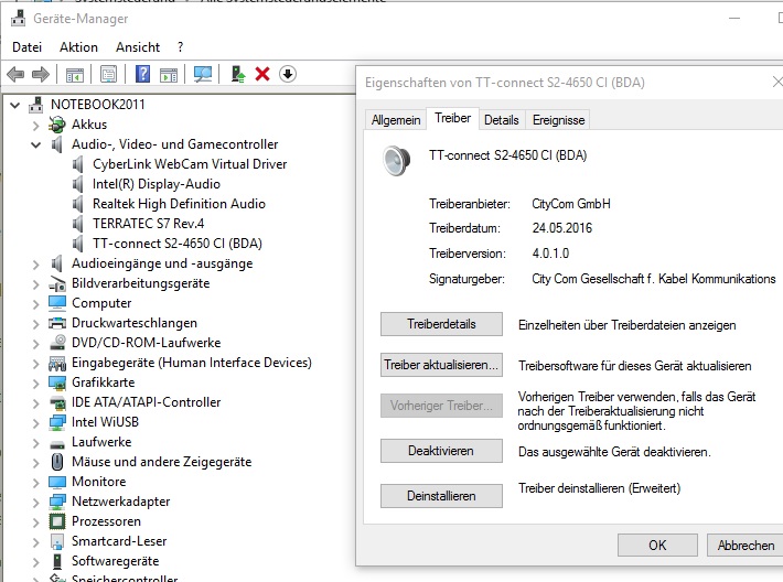

Das Gerät selbst habe ich seit Feb. 2017. Den Treiber habe ich entweder von der mitgelieferten CD oder von der Internetseite von Technotrend: http://www.technotrend.eu/2899/PC-Produkte.html installiert (Diese Seite hatte ich mir vorgemerkt, daher weiß ich nicht mehr so genau ob von CD oder Internet). Installiert ist von Beginn an die aktuelle Version 4.0.1.0 (24.05.2016 CityCom GmbH). Steht auch im Gerätemanager bzw. den Eigenschaften des Geräts.

Könnte sein. Vielleicht beim Ab- und wieder Anstecken des USB-Steckers, wenn dabei automatisch nach Treibern gesucht wird. Im Windows-Geräte-Manager und in den TT-connect-Eigenschaften war aber weder vor der DVBViewer 6.0.1-Installation noch danach der "Professional DVB Digital TVB-S2" vorhanden, sondern immer nur TT-connect (beiliegendes jpg-Bild). Da habe ich extra reingeschaut. Ich konnte den Fehler nun auch nicht mehr reproduzieren, weil es jetzt mit jeder DVBViewer-Version normal funktioniert. Ich habe jetzt auch versucht mal manuell aus der bereitgestellten Treiberliste den Professional DVB Digital TV DVB-S2 zu installieren, allerdings scheint dieser in der Liste erst gar nicht auf.

Ausgangslage war wie in vorigen Posts angeführt, dass die TT-Connect und die Terratec S7 im Win10 Gerätemanager zwar korrekt angezeigt, und als einwandfrei funktionierend beschrieben wurden, allerdings im Filtermanager und damit auch im DVBViewer was anderes angezeigt wurde (Professional DVB Digital TV DVB S2 und Professional DVB Digital TV DVBS2), weshalb der Empfang nicht funktionierte.
