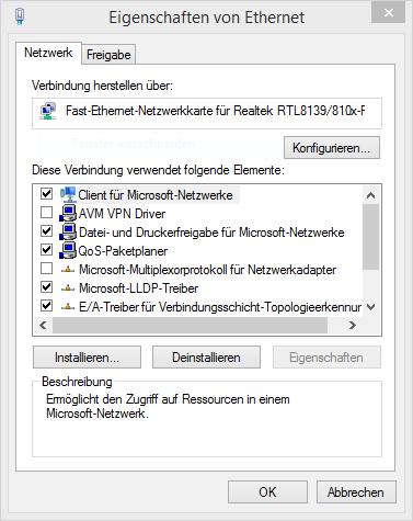

Ich habe heute das gleiche Problem in fast identischer Konfiguration entdeckt. Nach einem Bluescreen auf dem Notebook bin ich zufällig über einen anderen Thread (http://www.DVBViewer.tv/forum/topic/54459-bluescreen-avm-fritzfernzugang/) hier im Forum zu einer Lösung gekommen. Der Treiber avmnwim.sys der Software Fritz!Fernzugang scheint das Problem auszulösen und wie von Griga beobachtet zu einer fehlerhaften Übertragung des RTSP Header zu führen. Nachdem ich den Treiber AVM VPN in den EIgenschaften der Netzwerkkarte deaktiviert hatte, konnte der DVBViewer Client wieder problemlos auf den Media Server zugreifen. Vielleicht hilft es ja auch bei H.-P.
Am 23.7.2017 um 01:15 schrieb klangraum23:
Wahnsinn!!! klangraum23 du hast 'nen Volltreffer gelandet. Danke!
Treiber AVN VPN deaktiviert und es wurde alles wieder gut. Alle Sender auf dem Client wieder in Funktion.
Gruß und vielen Dank nochmal!
