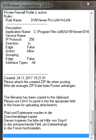

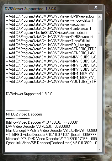

VIBAR Posted November 24, 2017 Author Posted November 24, 2017 Ja, das habe ich inzwischen auch bemerkt. Ich bin wohl bisher nach Hackbarts Korrektem Posten eines Problems vorgegangen (habe es also gelesen): Starten des Viewers im Debug-Modus Das Problem: Schwarzer Bildschirm (Kurze Anzeige des laufenden Programms, z.B. Das Erste, dann nur schwarzer Bildschirm) und kein Ton wie gehabt. Nach Beenden des Viewers habe ich dann das Supporttool.exe ausgeführt. Das Supporttool.exe ist bei mir in C: Programme(x86) und wenn ich es öffne, bekomme ich den Hinweis"Dieses Programm muss im DVBV-Verzeichnis ausgeführt werden". Es erschien nur ein weiteres kleines Fenster, dessen Inhalt ich per snipping tool im Anhang beigefügt habe. Jedenfalls komme ich deshalb nicht weiter. Wo finde ich das DVBV-Verzeichnis? Quote
awaschko Posted November 29, 2017 Posted November 29, 2017 Das steht unter Punkt 4 der Anleitung: "Führen Sie supporttool.exe im DVBViewer-Installationsverzeichnis aus (wo sich DVBViewer.exe befindet)." Einfach nach der DVBViewer.exe suchen. Und dann nicht die supporttool.zip hochladen, sondern die support.zip. Quote

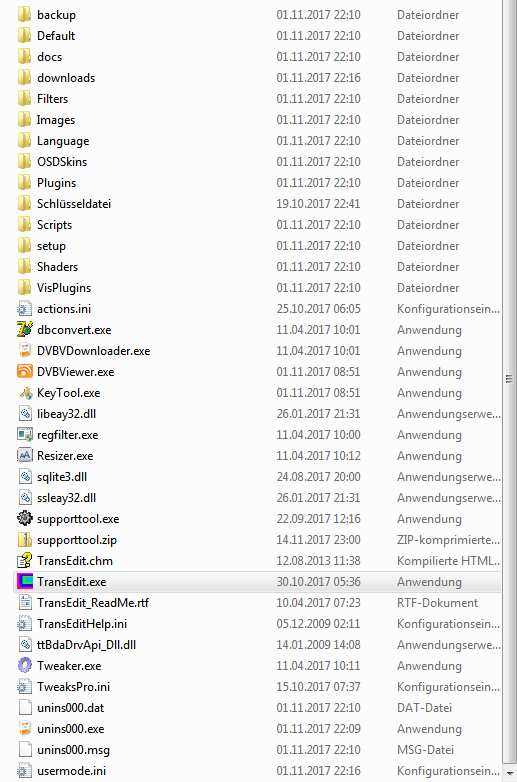

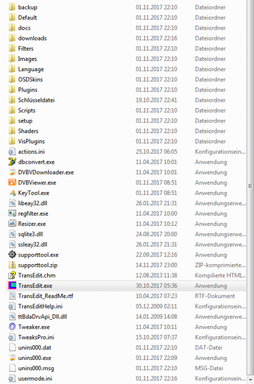

VIBAR Posted December 2, 2017 Author Posted December 2, 2017 Hallo awaschko, besten Dank für die Unterstützung bisher, aber mir scheint unsere Kommunikation scheitert bisher vielleicht daran, dass ich DVBV-Installationsanfänger bin (Seit 7 Jahren empfange ich wohl problemlos TV , den DVBV habe ich damals nicht selbst installiert). Wenn ich deinem Rat folge (was ich übrigens schon getan habe), also P4- Führen Sie supporttool.exe im DVBViewer-Installationsverz. aus (wo sich DVBViewer.exe befindet), dann erscheint ein Fenster mit dem Hinweis"Dieses Programm muss im DVBV-Verzeichnis ausgeführt werden". Da stellen sich mir 2 Fragen: Obwohl sich der DVBViewer.exe bei mir in C:Programme(x86) befindet und ich dort supporttool.exe ausgeführt habe - also ganz nach Anleitung Punkt 4 - erscheint, wie zuletzt erwähnt, litaneiartig "Dieses Programm muss im DVBV-Verzeichnis ausgeführt werden". Wieso das denn? Wo ist dann bei mir das DVBV-Verzeichnis oder heißt das naiv gefragt, ist bei mir der DVBViewer.exe an der falschen Stelle? Vielleicht hilft der Blick in den Ordner DBViewer in C: Progamme, den ich als Screenshot anhänge, weiter. Quote

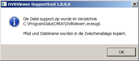

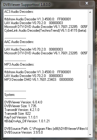

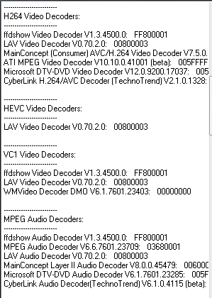

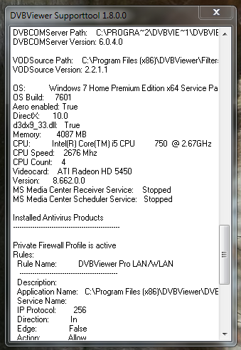

Derrick Posted December 2, 2017 Posted December 2, 2017 Hast du denn das Tool auch ausgeführt? Dann solltest das sehen: Quote
Griga Posted December 2, 2017 Posted December 2, 2017 Nach deinem obigen Screenshot ist supporttool.exe im richtigen Verzeichnis. Es prüft beim Start, ob sich DVBViewer.exe im selben Verzeichnis befindet. Falls nicht, bekommst du die Meldung "Dieses Programm muss im DVBV-Verzeichnis ausgeführt werden" . Da das Verzeichnis aber offenbar richtig ist, fragt sich, warum - es sei denn, du hast die supporttool.exe gestartet, die sich noch in der supporttool.zip befindet. Dann kann es nicht gehen. Quote

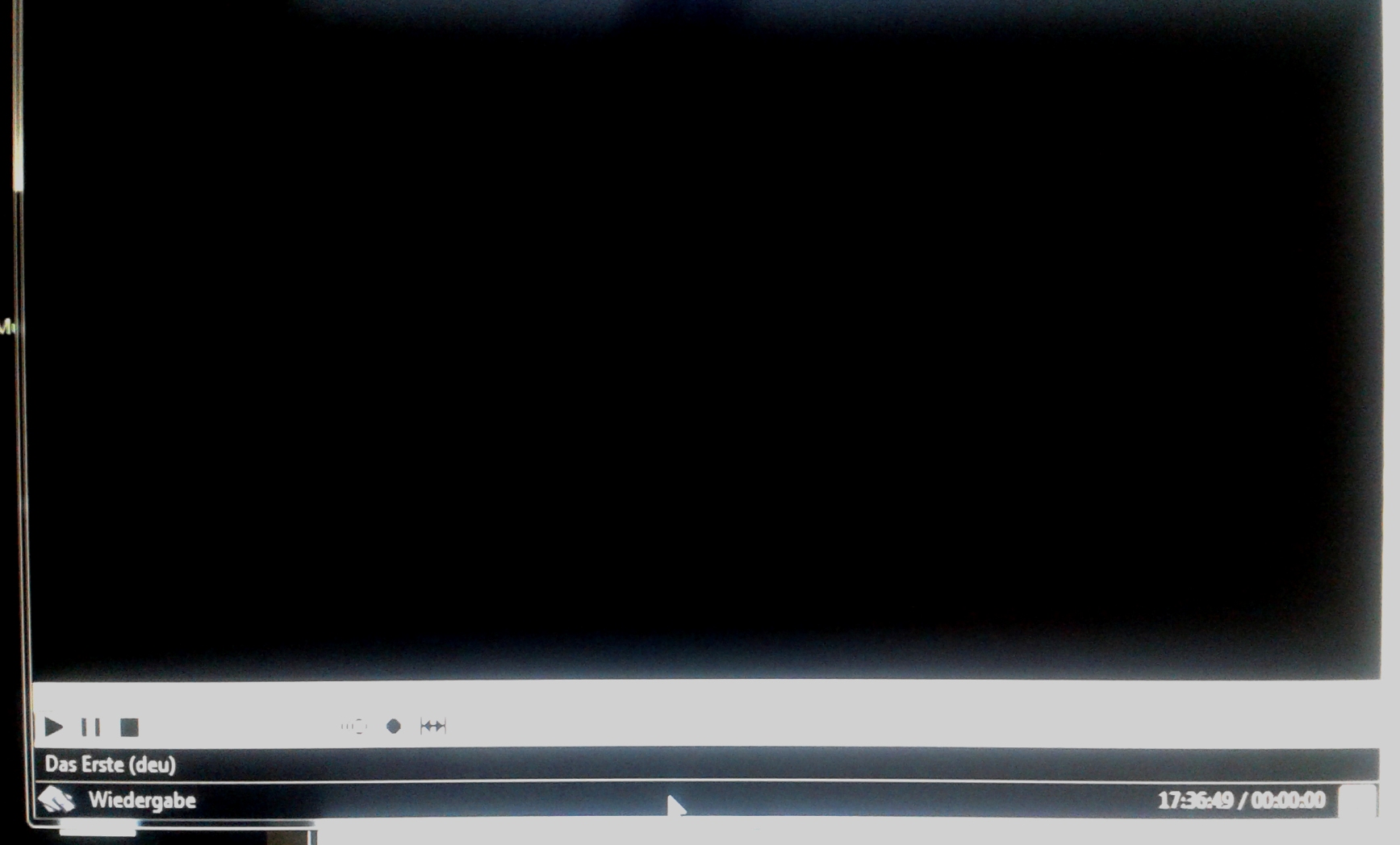

VIBAR Posted December 19, 2017 Author Posted December 19, 2017 Unitymedia. Die Umstellung der Kabelkanäle habe ich mitbekommen und schon einen Sendersuchlauf durchgeführt. Leider ohne Erfolg: Weiterhin Schwarzer Bildschirm und kein Ton. Wenn ich den DVBViewer starte, erscheint der schwarze Bildschirm mit der Anzeige des gewählten Senders (z.B. Das Erste), jedoch verschwindet nach wenigen Sekunden diese Anzeige und es bleibt nur der schwarze Schirm. Wenn ich den Cursorzeiger an den unteren Rand führe, erscheint das angehängte Bild. (Wiedergabefunktion) Quote
