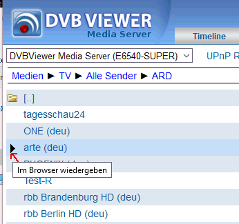

craig_s Posted November 28, 2017 Posted November 28, 2017 (edited) Es wäre enorm konfortabel wenn man irgendwo, zB. im Web Interface bei "Medien" die Möglichkeit hätte eine Video Datei direkt an einen TV zu schicken. Das können zwar andere Medien Server aber einer reicht mir im System. Oder einen Sender an das Gerät zu schicken, das können andere Server natürlich nicht. Momentan muß man erst: - in den Optionen den DMS mit Ordnern füllen wo die Datei(en) zu finden sind - mit der TV Fernbedienung im TV über Source den DMS wählen - sich dann dort sich durch viele Kacheln hangeln bis man endlich bei der Datei oder dem Sender ist. Oder es könnte auch so ähnlich aussehen (ohne Web Interface): Die Vorteile liegen auf der Hand. Auswahl und abspielen eben mal schnell mit der Maus im PC. Dazu müsste der DMS das Gerät (Hardware) kennen und per UPnP ansteuern können. Scheint kein Hexenwerk zu sein weil andere gratis Server könnens ja. Edited November 28, 2017 by craig_s Quote
Tjod Posted November 28, 2017 Posted November 28, 2017 Das dürfte das Thema UPnP Controller sein. Hast du das in den DMS Optionen aktiviert? Dann solltest du eigentlich die Wiedergabe von Dateien auf einem UPnP Media Renderer über das Webinterface steuern können. Ich habe das aber lange nicht mehr probiert. Quote

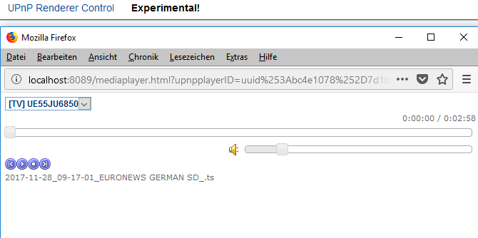

craig_s Posted November 28, 2017 Author Posted November 28, 2017 Thema UPnP Controller - wow Tjod, da geht was! Nach Einstellen des TV kommt aber leider nur eine einzige Datei zum übertragen: die einzige SD Aufnahme aus dem Aufnahmeordner. Kann der UPnP Renderer Control nur SD? Quote

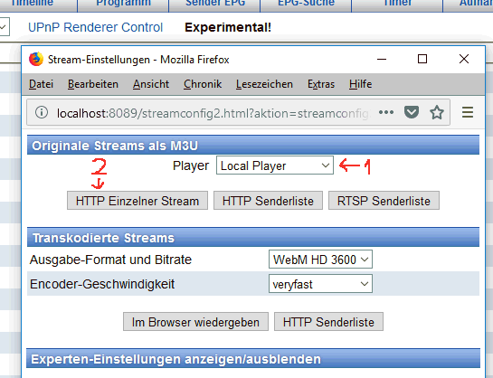

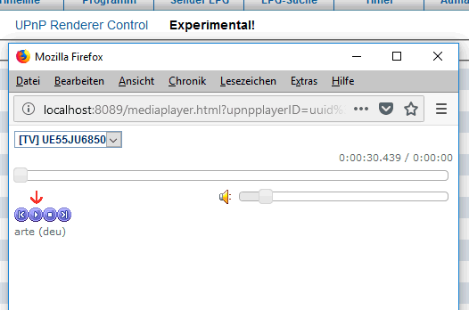

craig_s Posted November 28, 2017 Author Posted November 28, 2017 (edited) Alles klar danke, geht jetzt. Die Player-Auswahlliste (die bei mir natürlich immer erscheint weil der Fernseher an ist) hatte ich nicht als solche erkannt weil: Titel: "Originale Streams als M3U" - ??? Ein intuitiver Titel wäre "Auf Gerät abspielen" oder "Übertragen an" (wie bei den anderen). darunter kommt "Player", in dessen einzig sichtbarer Auswahl steht "Local Player" - ?? - heissen sollte es "Gerät" und die Auswahl sollte eine sichtbare Auflistung sein, da wäre an 2.Stelle mein TV gestanden "ah da ist er ja"! "HTTP Einzelner Stream" - ? wie wär's mit "Los geht's"? Weiterhin - zu viele Klicks bis es dann endlich los geht, immerhin handelt es sich heutzutage um eine essentielle Funktion die praktisch jeder mit einem habwegs modernen TV nutzen könnte wenn er sie finden würde. vor 4 Stunden schrieb Griga: Die Player-Bedienungselemente dort scheinen zumindest in diesem Testfall nicht wirklich zu funktionieren (gibt es andere Erfahrungen?). bei mir genau so, die Wiedergabe im TV geht direkt los. Ist auch sinnvoll weil die Player-Bedienungselemente hat man an der TV-Fernbedienung. Vom Web Interface sähe man auch nur noch im Dual-Monitor Betrieb was weil der TV zeigt ja nur noch den Film. Noch die Auflösung - wie habe ich es geschafft ohne Stream-Konfigurationsfenster einen Stream zu starten? - im Web Interface steht unter der Menüzeile: UPnP Renderer Control Experimental! - das erste ist ein Link, wenn man auf den klickt und im nächsten Fenster das Gerät /den TV auswählt erscheint direkt die einzige SD Aufnahme aus dem Aufnahmeordner (falls vorhanden, siehe Bild weiter oben). Dort muß man dann auf Play (Player-Bedienungselemente) drücken. Gerade probiert, wenn man "die einzige SD Aufnahme aus dem Aufnahmeordner" aus diesem entfernt erscheint nun die letzte Datei die man im Stream-Konfigurationsfenster abgespielt hat. So, das war jetzt der Beta-Test Edited November 28, 2017 by craig_s Quote

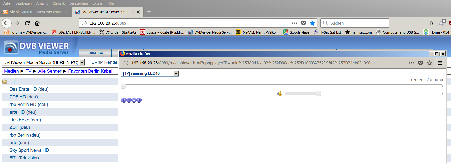

Goggo16 Posted November 29, 2017 Posted November 29, 2017 (edited) Hi Tjod etal, ein paar Anmerkungen dazu: vor 5 Stunden schrieb Tjod: Die frage ist halt wie viele das Webinterface als UPnP Controller nutzen. Für viele dürfte eine App auf dem Handy, wie BubbleUPNP, der bessere platz für einen UPnP Controller sein, um UPnP Inhalte vom DMS auf einem UPnP Renderer wie dem Fernseher wiederzugeben. ein hoher Wertzugewinn von DMS und UPnP ist doch erst vor ein paar Monaten rausgekommen, als DMS dann auch alle Medien, also Audio, Video, und Fotos erfassen konnte und nicht nur wie bisher die TV-Aufnahmen. Dessen Nutzung scheint allerdings noch nicht so verbreitet zu sein, warum auch immer. Wenn DMS das dann so gut wie z.B. bei Spotify funktionieren würde, wär das ne tolle Sache. Per DMS würden zusätzlich auch Video und Fotos, und besonders auch TV-Aufnahmen und Live-TV funktionieren. Das ist fast schon ein Unique-Value. Was ich mit Spotify meine ist, dass man auf einem PC per WebInterface/Web-Player oder einer App auf Android/Apple mit Tablet/Handy (sind dann der DLNA-Controller) die Songs oder Playlists auswählen und abspielen kann. Optional kann man dann live auf eins der automatisch im heimischen LAN gefundenen Abspielgeräte umschalten. Das können DLNA-Renderer-fähige Geraete wie TV, AVR, Tablet, Handy, WebPlayer auf einem anderen Gerät sein. Man kann dann während des Abspielens auch einfach mal das Handy/Tablet/Web-Player wechseln (also den Controller), dort die Songs ändern und auch on-the-fly ein anderes Abspielgerät auswählen. Funktioniert sehr schön - bei Spotify leider nur für Audio. ... just my two cents. LG, Goggo Edited November 29, 2017 by Goggo16 Quote
Griga Posted November 29, 2017 Posted November 29, 2017 2 hours ago, Goggo16 said: Optional kann man dann live auf eins der automatisch im heimischen LAN gefundenen Abspielgeräte umschalten. Das können DLNA-Renderer-fähige Geraete wie TV, AVR, Tablet, Handy, WebPlayer auf einem anderen Gerät sein. Ich habe keinen Gerätepark, mit dem ich solche Szenarien durchspielen und testen kann, und werde ihn wohl auch nie haben... Inzwischen ist hier auch der Windows Media Player in der DMS-Auswahlliste für UPnP-Renderer aufgetaucht, nachdem ich ihn gestartet habe. Wenn man es ihm mit Streamen -> Remotesteuerung des Players zulassen erlaubt, kann man ihn auch vom Webinterface aus DMS-Medieninhalte wiedergeben lassen (sofern er es auf die Reihe kriegt - bei TV ist er prompt abgestürzt). Immerhin funktioniert die Lautstärkeregelung vom Webinterface aus. Angeblich soll es auch möglich sein, im Explorer eine Mediadatei mit Rechtsklick -> Wiedergabe auf Gerät abzuschicken, wenn das Mediastreaming in Windows aktiviert ist, wie dieser Artikel behauptet. Davon sehe ich unter Windows 7 aber nichts, oder habe den richtigen Knopf noch nicht gefunden. Das mögen mal andere weiter recherchieren... Quote

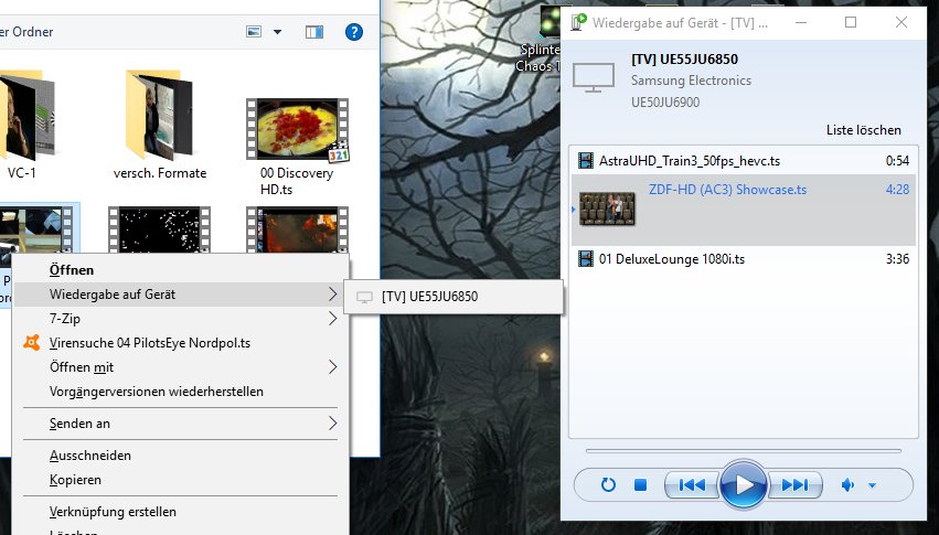

craig_s Posted November 29, 2017 Author Posted November 29, 2017 (edited) vor einer Stunde schrieb Griga: Angeblich soll es auch möglich sein, im Explorer eine Mediadatei mit Rechtsklick -> Wiedergabe auf Gerät abzuschicken ..siehe Screenshot hier in Post #1. So sieht es in Win10 aus. Leider streikt der "Windows 10 UPnP Server" (WMPDMC.exe) momentan bei HEVC 8-bit Dateien, das wären womöglich alle Aufnahmen von DVB-T2? Außerdem lädt der DMS Dateien einiges schneller hoch, also bis sie im TV loslaufen. Sender gehen im Win10 Server natürlich leider nicht (> der Stream muß bei UPnP ein Ende haben). Das hatte ich auch schonmal so probiert: http://www.DVBViewer.tv/forum/topic/58528-hdr-uhd-hd-sd-content-von-pc-in-tv-streamen-graka-go-home/?tab=comments#comment-449581 daran hat sich bis heute leider nichts geändert. Am 1.8.2016 um 23:36 schrieb craig_s: Zitat: "Der Receiver gaukelt dem Client (beim UPnP streaming) einfach vor das es sich beim Live-TV um eine gewöhnliche Datei handelt die praktisch kein Ende hat". Aha, und genau das müsste der RS für "schnelles Laden via UPnP" auch machen. Entweder den Live-TV Stream als Datei 'maskieren' oder eine Aufnahme Datei als 'stundenlang', beides aber auf jeden Fall mit Ende ausgeben. Sehe gerade, im DMS kann man von Sendern auch eine M3U im Explorer herstellen lassen. Leider wird die natürlich an meinen "Lieblingsplayer" geschickt, AIMP gibt sogar den Ton der laufenden Sendung wieder, krass! -> Das wär doch die Lösung aller Klassen wenn man der M3U "beibringen" könnte: - veranlasse DMS diesen Sender per UPnP direkt an das Gerät xyz zu schicken - und voilà die UPnP Favoritenliste aus dem Explorer heraus wäre geboren! Oder geht das jetzt schon irgendwie? Edited November 29, 2017 by craig_s Quote
MaxB Posted November 29, 2017 Posted November 29, 2017 vor 2 Stunden schrieb craig_s: Oder geht das jetzt schon irgendwie? Ja, umgekehrter Weg (Vom TV aus UPNP benutzen und zu dem DMS browsen) Quote

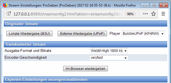

craig_s Posted November 29, 2017 Author Posted November 29, 2017 (edited) vor 8 Stunden schrieb craig_s: UPnP Favoritenliste aus dem Explorer heraus Bin schon fast fertig Das "Stream-Einstellungen" Browserfenster des DMS (siehe Screenshots weiter oben) erzeugt für jeden Sender und jede Datei eine einzigartige URL. - Von diesen URL's lasse ich Firefox pro Datei/Sender je ein Lesezeichen erstellen mit passendem Namen. - Da mir Lesezeichen im Firefox ansteuern auch noch zuviel Aufwand ist lasse ich FF diese Lesezeichen in Link-Dateien in einem Explorer Ordner umwandeln. -> dazu einfach jeden Lesezeicheneintrag nacheinander in ein Explorer Ordnerfenster ziehen. Doppelklicke ich so einen Link bin ich sofort in den DMS "Stream-Einstellungen" des jeweiligen Senders / Datei. Jetzt (momentan) nur noch 2 Klicks und die Übertragung geht los. Also Griga ich wäre dir sehr dankbar wenn das neue "Stream-Einstellungen" so gestaltet würde das es möglich ist Links darauf zu erzeugen mit denen es nur noch einen Klick oder möglichst gar keinen mehr braucht um ein einzelnes Gerät anzusteuern und das Streamen zu starten. Möglich? Edited November 30, 2017 by craig_s Quote
Griga Posted November 30, 2017 Posted November 30, 2017 4 hours ago, craig_s said: Doppelklicke ich so einen Link bin ich sofort in den DMS "Stream-Einstellungen" des jeweiligen Senders / Datei. Einen Direktlink, der sofort die Wiedergabe im Gerät startet (und dabei den Controller im Browser öffnet), erhälst du, indem du die URL aus der Adresszeile des Stream-Konfigurationsfensters kopierst und folgendes hinten anhängst &direct=1&upnpplayer= Dann muss noch die ID des Zielgerätes folgen. Diese steht nach einem "normalen" Aufruf über das Streamkonfigurations-Fenster in der Adresszeile des Controller-Fensters als upnpplayerID=... und fängt wahrscheinlich mit uuid an. Beachte, dass in deiner Direkt-URL upnpplayer=... stehen muss, nicht upnpplayerID=...! 1 Quote
craig_s Posted November 30, 2017 Author Posted November 30, 2017 (edited) Mei ist das abgefahrn - Link starten Streamkonfigurations-Fenster blitzt kurz auf, Stream wird direkt in den TV hochgeladen, so muß es sein Die Linkdateien im Explorer kann man ja editieren, da habe ich das von dir beschriebene einfach angehängt, funktioniert! &direct=1&upnpplayer=uuid%3Abc4e1078%2D7d1b%2D46ac%2D96cb%2D50658b89c039 UPnP Favoritenliste im Explorer, grundlegender "archaischer" gehts kaum, rel. einfach in der Herstellung (ich mit meinen paar Testsendern und Dateien hab gut reden.. ) DMS Konsumer werden sich wünschen das das Ganze "bequemer" erreichbar ist aber ich bin sicher mit der Zeit ergibt sich das automatisch. zB. ein Button im Streamkonfigurations-Fenster "Direct-Link erzeugen für Gerät xy" o.ä. würde schon helfen. Edited November 30, 2017 by craig_s Quote
Griga Posted November 30, 2017 Posted November 30, 2017 Du musst damit rechnen, dass sich die URLs ab der nächsten Version ändern, da ich den entsprechenden Code zur Zeit überarbeite, um den Weg bis zur Wiedergabe etwas abzukürzen (siehe obigen Screenshot). In meiner aktuellen Implementation müsste man direct=1 durch upnp=1 ersetzen. Dies ergibt sich daraus, das die Player/Geräte-Auswahlliste nicht mehr den bislang standardmäßig ausgewählten "Local Player" enthält, sondern nur noch UPnP-Geräte. D.h. wenn die Liste nur ein Gerät enthält oder das gewünschte zuoberst steht, reicht ein Klick auf den Button "Externe Wiedergabe (UPnP)". 6 hours ago, craig_s said: DMS Konsumer werden sich wünschen das das Ganze "bequemer" erreichbar ist Grundsätzlich steht die Vielseitigkeit des DMS Bestrebungen entgegen, das Stream-Konfigurationsfenster zu überspringen, da er verschiedene Wiedergabe-Möglichkeiten unterstützt (im Browser, lokaler Player per M3U-Export, externes UPnP-Gerät) und vorab schlecht wissen kann, was der Anwender haben will. Dein Ansatz zeigt jedoch einen möglichen Ausweg. Ideal wäre für deine Zwecke eigentlich eine API-Funktion, die nach Übergabe der relevanten Parameter per URL nur die Wiedergabe auf dem gewünschten Gerät anstößt, ohne zu versuchen, eine HTML-Seite auszuliefern. Die Funktion könnte man dann in anderen Zusammenhängen verwenden, so wie du im Explorer. Quote
craig_s Posted November 30, 2017 Author Posted November 30, 2017 vor 39 Minuten schrieb Griga: Dein Ansatz zeigt jedoch einen möglichen Ausweg. Ideal wäre für deine Zwecke eigentlich eine API-Funktion, die nach Übergabe der relevanten Parameter per URL nur die Wiedergabe auf dem gewünschten Gerät anstößt, ohne zu versuchen, eine HTML-Seite auszuliefern. Klar gibt's Elegenteres als meine Holzhammer Methode, da müßte man hinterher keine Tab's im Firefox schließen. Ich habe natürlich "heimlich" gehofft das der Ansatz mit dem ich wohl die Grenzen meiner Kenntnisse erreicht habe mit der Zeit von Leuten mit mehr Wissen über sowas veredelt wird Quote

craig_s Posted December 1, 2017 Author Posted December 1, 2017 (edited) vor 9 Stunden schrieb Griga: Kannst du den Ablauf bitte genauer beschreiben? Du startest die Wiedergabe im TV über das Stream-Konfigurationsfenster, aber das klappt irgendwie nicht, und es geht nicht erneut über dieses Fenster, weil der zuständige Button beim nächsten Aufruf nicht mehr da ist? Aber über das Controller-Fenster kannst du es neu anstoßen? Worauf es ankommt ist - welcher Button ist in deiner neuen Version der "Play" Button? Ich vermute mal der mittlere "Externe Wiederg. UPnP" (warum müssen das immer so komplexe Ausdrücke sein und ist nicht wenigstens ein kleines Play Dreieck beigefügt?). In der momentanen Version öffnet sich nach "HTTP einzelner Stream" ein neues Controller Fenster (welches du dankenswerterweise bald entfernen wirst) das nur noch (fast) nicht funktionierende Transportbuttons enthält. Das Playdreieck geht aber. Damit kann ich den Stream erneut starten wenn er mal fehlgeschlagen ist. Also in deiner neuen Version brächte man einen "Play" Button der "wieauchimmer" heißt -> der immer aktiv ist auch nach einem fehlgeschlagenen Streamversuch. Das ist alles, nicht mehr und nicht weniger. Höchstwarsch. hast du das nie anders geplant. Der Vorgang ist bei mir momentan so: ich habe nur einen einzigen Bildschirm - den Fernseher. Klicke ich auf "HTTP einzelner Stream" (oder auf meine Favoriten-Links im Explorer) wird der einzige Bildschirm sofort schwarz (juhuu!) weil der Stream beginnt ja in eben diesen einzigen Bildschirm! Windows Desktop ist weg, Web Interface usw, alles weg! Dann beginnt der Sender oder Film -fullscreen- ... ... genug gesehen, ich drücke auf der TV Fernbedienung "Stop" und bin wieder zurück in Windows und mir lacht das o.g. Controller Fenster das nur (fast) nicht funktionierende Transportbuttons enthält entgegen das ich dann noch schließen muß. Am liebsten wäre mir daher das: vor 15 Stunden schrieb Griga: Ideal wäre für deine Zwecke eigentlich eine API-Funktion, die nach Übergabe der relevanten Parameter per URL nur die Wiedergabe auf dem gewünschten Gerät anstößt, ohne zu versuchen, eine HTML-Seite auszuliefern. Die Funktion könnte man dann in anderen Zusammenhängen verwenden, so wie du im Explorer. ..obwohl ich ehlich gesagt kaum verstehe was du da meist, aber es klingt irre gut! Warum der Stream selten mal und nur bei 4k nicht geht - mach dir kein Kopp, hat warsch. kaum was mit DMS zu tun, besprechen wir ein andermal. Edited December 1, 2017 by craig_s Quote
Griga Posted December 1, 2017 Posted December 1, 2017 7 hours ago, craig_s said: Worauf es ankommt ist - welcher Button ist in deiner neuen Version der "Play" Button? Ich vermute mal der mittlere "Externe Wiederg. UPnP" Da ich den Eintrag "Local Player" aus der Auswahlliste rausgeworfen habe, braucht es nun zwei Buttons. Einer exportiert eine M3U, die der Browser an einen lokalen Player auf dem Server PC weiterreicht, der andere startet die UPnP-Wiedergabe in einem externen Gerät. Zuvor reichte ein Button, dessen Funktion (M3U oder UPnP) die Auswahlliste bestimmt. "Local Player" bedeutet M3U, alles andere UPnP. Was durch einen Button-Klick passiert, hat sich aber nicht geändert - das war bislang reine UI-Bastelei. Der Start der externen UPnP-Wiedergabe im Stream-Konfigurationsfenster macht (immer noch) folgendes: Wiedergabe im externen Gerät stoppen (für den Fall, dass dort schon eine läuft). Dem Gerät eine (neue) URL übermitteln, mit der es das vom User gewählte Media-Objekt vom DMS anfordern kann Wiedergabe starten. Der Play Button im Controller-Fenster führt dagegen nur den letzten der drei Punkte aus. Der Wiedergabestart im Stream-Konfigurationsfenster ist nur verfügbar, wenn die Liste der UPnP Renderer im UPnPManager zumindest einen Eintrag hat. Wenn die Liste leer ist, kann das Stream-Konfigurationsfenster kein Gerät ansprechen, weil es die dafür erforderlichen Daten nicht hat. Also werden die zuständigen Bedienungselemente konsequenterweise ausgeblendet. Sie trotzdem anzuzeigen wäre sinnlos. Das Controller-Fenster speichert zwar die zuletzt benutzte Geräte ID, kann das Gerät aber auch nur ansprechen, wenn der UPnPManager es noch in seiner Liste hat. Sonst machen Play & Co. gar nichts. Kurz gesagt, wenn das Stream-Konfigurationsfenster kein Bedienungselemente für externe Wiedergabe mehr zeigt, ist das Controller-Fenster auch tot. Das sagt mir jedenfalls der Code. Warum hier BubbleUPnP regelmäßig aus der Liste des UPnPManagers verschwindet, obwohl die App noch läuft, weiß ich (noch) nicht. Quote
craig_s Posted December 1, 2017 Author Posted December 1, 2017 (edited) vor 3 Stunden schrieb Griga: Der Start der externen UPnP-Wiedergabe im Stream-Konfigurationsfenster macht (immer noch) folgendes: Wiedergabe im externen Gerät stoppen (für den Fall, dass dort schon eine läuft). Dem Gerät eine (neue) URL übermitteln, mit der es das vom User gewählte Media-Objekt vom DMS anfordern kann Wiedergabe starten. Sehr gut. Genau so muß es sein! Wo ist eigentlich dieser UPnPManager ? Finde ich nicht. Bei mir gibts keine Buttons die einfach mal erscheinen und verschwinden: Als ich in meiner UPnP Prägephase war hatte ich immer nur den Fernseher (Gerät, Hardware) und der stand von Anfang an wie ein Fels in der Brandung, der ist einfach immer da. Bedenke das du es nun mit dem wankelmütigen BubbleUPnP (Software) zu tun hast, da wird sich bei dir womöglich der fälschliche Eindruck ausprägen: 'dieser ganze UPnP Kram ist doch total unzuverlässig'! Stimmt aber so nicht. Edited December 1, 2017 by craig_s Quote
