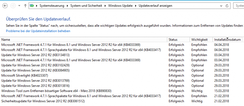

Hallo, nach dem Einspielen der Windows Update KB4033417 auf einen Windows Server 2k12r2 mit DVBViewer Pro 6.0.4.0 + Media Server 2.0.4.0 gibt es Probleme beim Media Server Zugriff.
(Microsoft .NET Framework 4.7.1-Sprachpakete für Windows 8.1 und Windows Server 2012 R2 für x64 (KB4033417))
Der Zugriff auf den Webserver ist nicht mehr möglich. Dienst und Server-Neustart bringen keine Verbesserung erst eine Deinstallation des Updates stellt den Zugriff wieder her.

Der Media Server basiert nicht auf dem .NET Framework und hat mit den dazugehörigen Sprachpaketen rein gar nichts zu tun. Es kann sich also höchstens um eine indirekte Beeinflussung über eine andere Systemkomponente handeln.
DVBViewer mit Recording Service und jetzt Media Server betreibe ich schon seit mehreren Jahren. Die Installation war früher auf Windows7 und seit ca. einem Jahr auf 2k12r2. Bisher war das System stabil und problemlos. Auf dem Server läuft keine weiter Anwendung. Seit Anfang April traten die Störungen auf.
Welche Möglichkeiten zur Analyse des Media Server gibt es (z.B. Logs, Debug)? Die Support.zip hilft da nicht wirklich weiter. Kleiner Hinweis, die Auswertung des OS ist nicht korrekt.

Normalerweise guckt man in das svcdebug.log, ob dort etwas auffällt. Allerdings hast du "Debug-Log schreiben" in den DMS Optionen ausgeschaltet.
Das Debug-Log für den Media Server habe ich jetzt aktiviert. Hatte zusätzlich das Probleme, dass sich der Dienst nicht mehr sauber beenden lies. Daher habe ich jetzt alle Updates aus April und März deinstalliert. Das svcdebug.log zeigt derzeit keine Auffälligkeiten. Wichtig ist mir dabei ein stabiles System - WAF ;).
.net war dabei mein Hauptverdächtiger.
