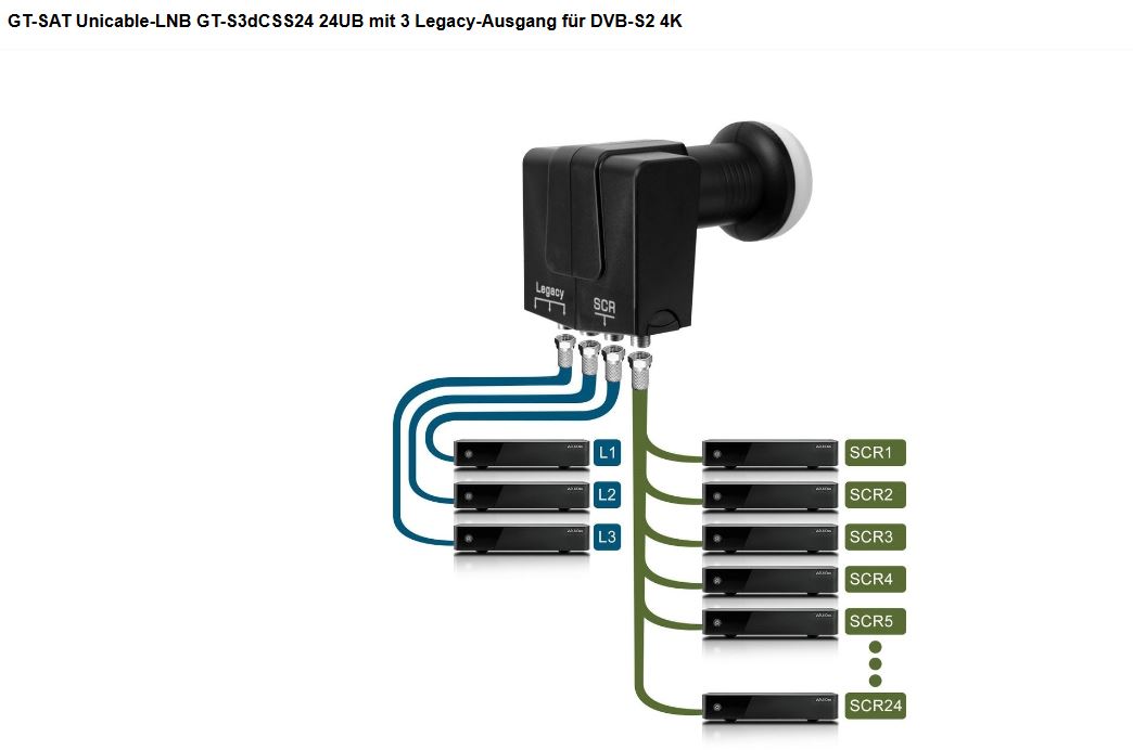

Dazu habe ich mir das folgende LNB gekauft:
Die 3 normalen Receiver habe ich an die Legacy Anschlüsse geklemmt - und die haben bereits Bild!
Das eine Kabel, welches bei mir ins Büro geht, habe ich auf den "SCR" Anschluss geklemmt.

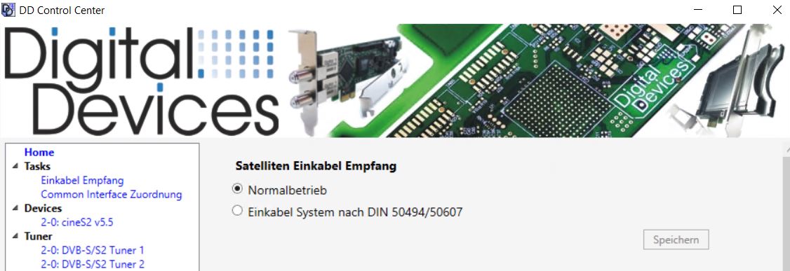

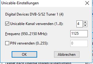

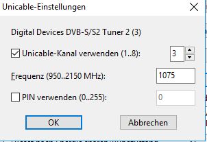

Im DD- Control Center habe ich Anschlussart auf Normal stehen lassen.(weil ich gelesen habe, man soll es entweder im DD-Control Center einrichten oder im DVBViewer - da das DD-Controlcenter dieses LNB aber nicht in der Config drin hat, dachte ich ich stelle es im DVBViewer ein.)

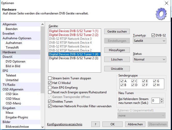

Im DVBViewer( Mediacenter hab ich mal zu Testzwecken außen vor gelassen und spreche die Karte direkt an - auß dem Bild sind Tuner 1+2 nicht verfügbar, weil ich die neu hinzugebaute Karte wieder ausgebaut habe, da ich im Verdacht hatte, dass da was klemmt.)

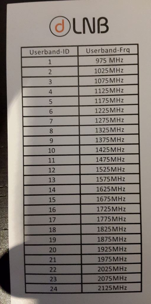

Unicabel aktiviert und die jeweils passenden Frequenzen eingetragen - die habe ich von einer Tabelle, die den LNB beilag.

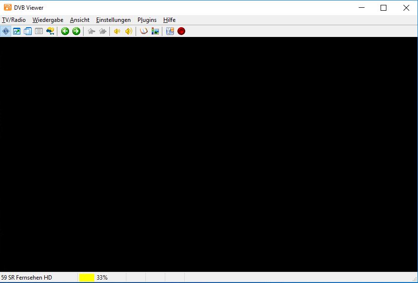

Schalte ich auf nen Sender bleibts aber dunkel - Empfangsanzeige nur bei 33%...hmmm.

Getestet direkt aus dem lokalen DVBViewer, der die Tuner direkt anspricht.
Soweit ebenfalls super.

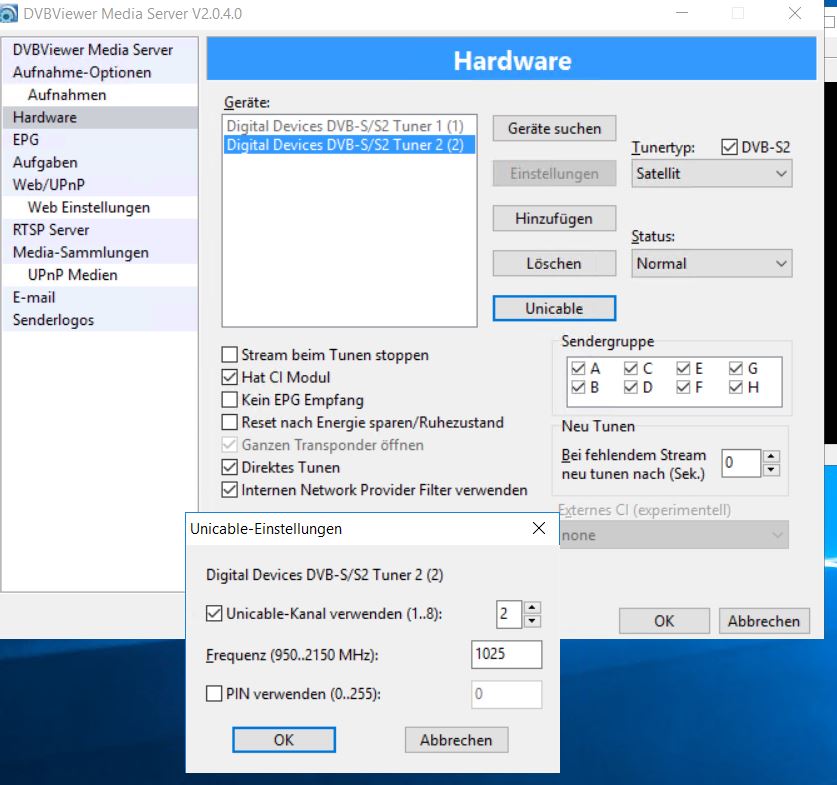

Also DVBViewer beenden, im Media Server die Tuner konfiguriert - 1:1 wie im DVBViewer und wie ich es schon seit X Jahren am Start habe - lediglich die Konfiguration beim Unicable aktiviert und auf die Frequenz eingestellt.
Im DVBViewer testweise ein neues RTSP Network devices hinzugefügt und den direkten Zugriff auf die Tuner deaktiviert.
Aber es tut sich nix, es kommt kein Bild!

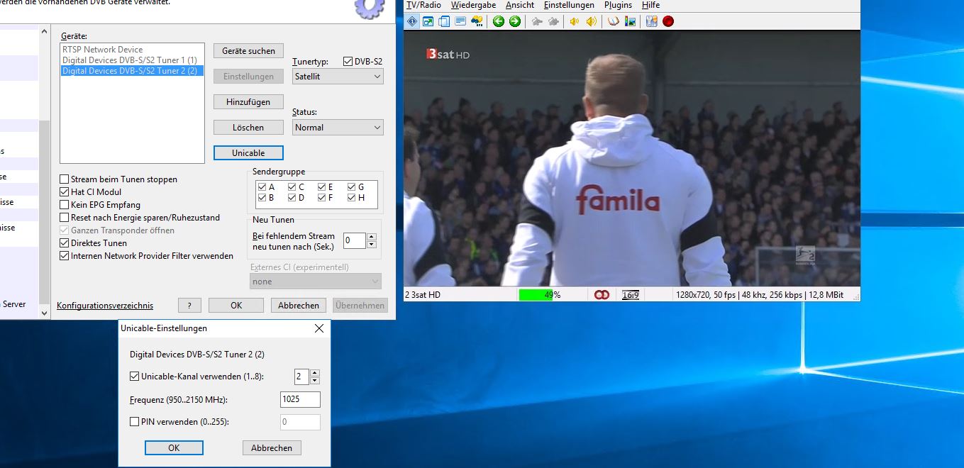

Hier direkter Zugriff auf den Tuner über DVBViewer:
Hier Zugriff über den Media Server:

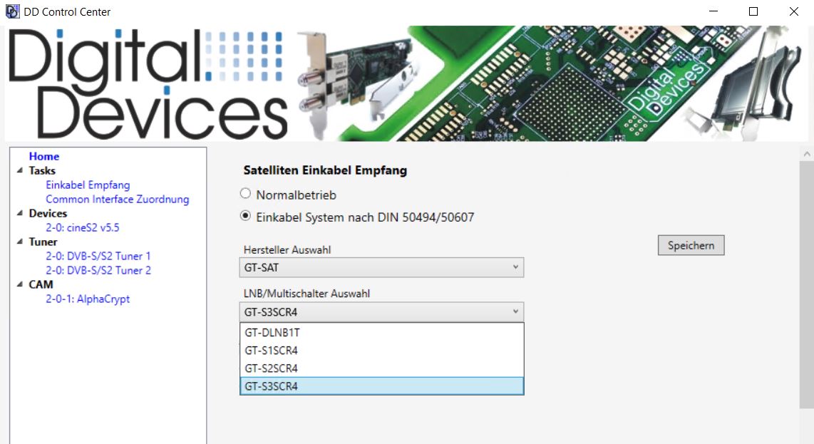

Grundsätzlich hast du auch die Möglichkeit, die DD-Treiber im DD-Control Center für Unicable zu konfigurieren. Ich würde mich beim DD-Support erkundigen, wie das für deinen LNB geht. Die Anwendungen brauchen dann nichts über Unicable zu wissen, bzw. sollten nicht für Unicable konfiguriert sein. In deinem Fall wäre es wahrscheinlich die sinnvollere Variante.
ich betreibe auch eine Unicable-Anlage mit einer Digital-Devices Karte und dem o. g. LNB (von GT-SAT) mit 1x Unicable und 3x Legacy.
Nur um die im letzten Absatz von Griga bereits genannten Hinweise nochmals deutlich zu machen: NICHT die Unicable-Einstellungen gleichzeitig im DD-Controlcenter und im DVBV bzw. DMS eintragen!
Meiner Erfahrung nach funktioniert das prima, wenn nur im DD-Controlcenter die Unicable-Einstellungen gemacht werden!

Wie? Ich konnte hier im DD Control Center ebenso wie @CoNtAcT2000 keine Möglichkeit finden, den LNB (mit 24 User Bands) auszuwählen.

1. Wie bereits beschrieben, habe ich die Unicable Konfiguration nur an einer Stelle vorgenommen - im DVBViewer.
Im DD Control Center ist es schlicht nicht möglich (ich hab es jedenfalls nicht gefunden) eine eigene Konfiguration für ein LNB zu hinterlegen - und die aufgezeigten Frequenzen passen nicht zu diesem LNB.

Passt eine andere Frequenz / Kanalkombination z.B. DuraSat auf Jultec, können Sie auch diese Einträge verwenden, da die Frequenz / Kanalkombination vieler Hersteller identisch sind und der Herstellername und Modellbezeichnung keine Auswirkung auf die technische Funktionen des UniCable Gerätes haben. Die Datenbank mit den verschiedenen Unicable Herstellern und Modellen ist nur ein Service der Digital Devices, zur vereinfachten Konfiguration.

Ich hab schon einige andere LNB Typen im DD COntrol Center durchgeschaut, aber da stehen keine Frequenzen bei. Da steht nur Hersteller X - LNB Y und dann kannste deinen Tuner verschiedene "Kanäle" zuordnen - da steht dann aber keine Frequenz, man weiß also nicht ,was man da gerade einstellt.
Unter dem Punkt "Anderer Hersteller" kann man zwar 4 oder 8 Port wählen - da stehen auch Frequenzen bei, aber die passen alle nicht zu dem LNB.
Irgendwo muss es alo eine Zuordnungstabelle in dem DD Programm geben. Ob man da selber rankommt und wo das steht ist die Frage.

Zu den Unicable Frequenzen der einzelnen LNB´s im DD Control Center - Man bekommt die Frequenz angezeigt, wenn man den Mauszeiger kurz über der jeweiligen Slotnummer stehen lässt! Dann braucht man nur ein LNB auswählen, welches die gleichen hinterlegten Frequenzen nutzt. Ich hab jetzt z.B. GT-Sat GT-DLNB1T genommen.
