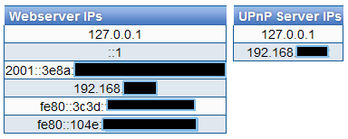

HaraldL Posted May 29, 2018 Posted May 29, 2018 (edited) Tests mit IPv6 könnte ich hier durchführen, Zeit ist zwar immer etwas knapp aber insbesondere wenn ich eine Checkliste hätte was alles ausprobiert werden könnte, dann kann ich das machen. Hab hier natives IPv6 und IPv4 parallel. Was bei IPv6 ggf. noch zu beachten ist sind die "Privacy Extensions" die z.B. hier aktiv sind (das war standardmäßig aktiv, mußte ich nicht extra einschalten). Da bekommt der Client neben der festen IPv6-Adresse zusätzlich noch eine temporäre die nur für kurze Zeit gilt und sich dann jedesmal ändert. Damit er eben nicht über eine dauerhafte eindeutige IPv6-Adresse trackbar ist. Für Internetzugriffe wird dann immer die temporäre verwendet, nachdem diese wechselt sind Antworten auf der alten temporären aber noch längere Zeit möglich (er hat also ggf. dann mehrere temporäre IPv6 parallel damit bestehende Connections nicht abbrechen). Der DMS müsste in so einem Umfeld also im laufenden Betrieb mitbekommen wenn die IPv6-Adresse wechselt. Und nicht nur der temporäre hintere Teil der IPv6 ändert sich, auch das vordere Prefix wird in gewissen Zeitabständen neu zugeteilt. In der Fritzbox sieht man den für lokale Geräte zugewiesenen Präfix und dessen "Lebensdauer" übrigens auch im Menüpunkt Internet - Onlinemonitor oben. Da steht dann sowas wie: Internet, IPv6 verbunden seit **.**.2018, **:** Uhr, Telekom, Geschwindigkeit des Internetzugangs (verfügbare Bitrate): ↓ ** Mbit/s ↑ ** Mbit/s, IPv6-Adresse: 2003:d6:c3bf:1d****, Gültigkeit: 14282/1682s, IPv6-Präfix: 2003:d6:c3dd:b800::/56, Gültigkeit: 13820/1220s Ein "ipconfig" schaut hier z.B. etwa so aus: C:\>ipconfig Windows-IP-Konfiguration Ethernet-Adapter LAN-Verbindung: Verbindungsspezifisches DNS-Suffix: fritz.box IPv6-Adresse. . . . . . . . . . . : 2003:d6:c3dd:b800:c4**** Temporäre IPv6-Adresse. . . . . . : 2003:d6:c3dd:b800:bd**** Verbindungslokale IPv6-Adresse . : fe80::c4c1:8a**** IPv4-Adresse . . . . . . . . . . : 192.168.***.*** Subnetzmaske . . . . . . . . . . : 255.255.255.0 Standardgateway . . . . . . . . . : fe80::3a10:d5**** 192.168.***.*** Edited May 29, 2018 by HaraldL Quote
Griga Posted May 29, 2018 Posted May 29, 2018 14 hours ago, HaraldL said: Was bei IPv6 ggf. noch zu beachten ist sind die "Privacy Extensions" die z.B. hier aktiv sind (das war standardmäßig aktiv, mußte ich nicht extra einschalten). Da bekommt der Client neben der festen IPv6-Adresse zusätzlich noch eine temporäre die nur für kurze Zeit gilt und sich dann jedesmal ändert. Damit er eben nicht über eine dauerhafte eindeutige IPv6-Adresse trackbar ist. Für Internetzugriffe wird dann immer die temporäre verwendet Was zunächst interessiert und funktionieren sollte, ist IPv6 innerhalb eines privaten Netzwerkes. Dazu gehört: Der DMS ist über eine IPv6-Adresse erreichbar. Dies muss eine feste Adresse sein, weil sonst z.B. die Verwendung von M3Us mit HTTP-Adressen erschwert wird oder gar die Kommunikation mit DVBViewer-Clients unmöglich, weil sie für eine bestimmte DMS-Adresse konfiguriert sind. Der DMS kann anhand einer Client-IPv6-Adresse erkennen, ob sich ein Client auf dem selben PC oder im selben (Sub-)Netzwerk befindet. Das ist bei IPv4 möglich, indem er die Client-Adresse mit den Adapter-Adressen des Server-PCs (gegebenenfalls mit Anwendung der Subnetzmasken) vergleicht. Inwiefern ist das mit IPv6 gegeben/umsetzbar? Zugriffe aus dem Internet kommen später an die Reihe... Ich hänge mal ein Tool an, das die vom DMS durch Abfrage von Windows ermittelten IPv4 und IPv6 Adressen aufzählt. Verwendet wird dabei die Funktion WSAIoctl mit SIO_GET_INTERFACE_LIST für IPv4 und SIO_ADDRESS_LIST_QUERY für IPv6. Im ersten Abschnitt "Adapter IPs" erscheinen die Adressen der lokalen Netzwerk-Adapter, bei IPv4 ergänzt durch die Subnetzmaske in hexadezimaler Form in Klammern. Bei IPv6 hängt Windows am Ende eventuell nach einem % eine Zone ID an (was immer das bedeuten mag...), die man vor der Verwendung der Adresse z.B. im Browser entfernen muss. Im zweiten Abschnitt "Subnet IPs" erscheinen die Subnetz-Adressen in CIDR-Notation. IPList.zip Quote
Griga Posted May 29, 2018 Posted May 29, 2018 15 hours ago, MaM said: "FE80..." sind sogenannte "link local addresses", sie gelten nur für das Kabelsegment, dass an jener Netzwerkkarte angeschlossen ist. Mit der ersten der beiden bei mir angezeigten "link-local" IPv6 Adressen kann ich den DMS in meinem Netzwerk sogar von einem anderen PC aus erreichen (Windows 7 PC mit DMS -> WLAN -> Router -> LAN -> Windows 10 PC mit Firefox als Client). Das hätte ich jetzt nicht gedacht Als Client-Adresse zeigt mir das Webinterface -> Statusseite dann eine (andere) link-local Adresse an. Die anderen IPv6-Adressen scheitern mit Zeitüberschreitung (Server antwortet nicht). Quote
MaM Posted May 29, 2018 Author Posted May 29, 2018 vor 2 Minuten schrieb Griga: Das hätte ich jetzt nicht gedacht Das muss so sein, FE80 dient NUR zum AUFFINDEN. Dein Router muss das durchleiten, sonst würden WLAN und LAN niemals miteinander kommunizieren können. Der Router arbeitet in diesem Falle als Proxy. Aber, ich wiederhole mich: VERGISS ADRESSEN, besonders FE80! Du wirst sonst schnell tief enttäuscht werden. Quote
