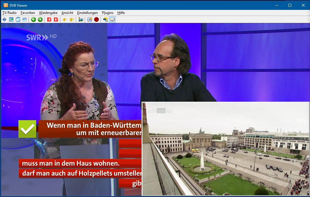

Das schöne an so einem SAT>IP Server ist, dass man auf jedem Endgerät ja gleich mehrere verschiedene Streams nutzen und so wie ich es bisher sehen konnte, klappt das auch wunderbar - jedenfalls funktioniert Bild-im-Bild mit verschiedenen Sendern im DVBViewer Pro problemlos (siehe Screenshot).

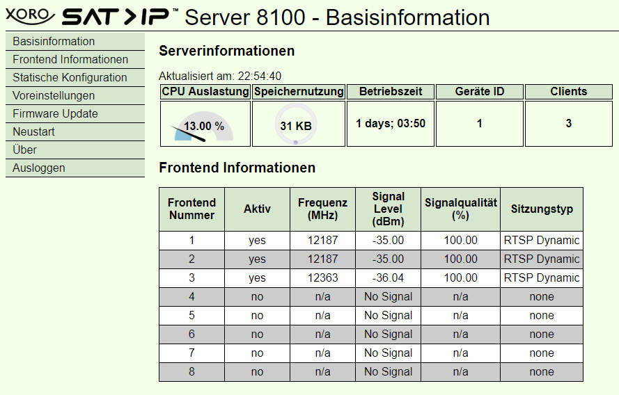

Zum einen scheint das Plugin "Phantom-SAT>IP-Streams" zu öffnen (vielleicht für's EPG?) und diese auch nicht wieder zu schließen, auch wenn keine Aufnahme läuft. Siehe Screenshot der Server Weboberfläche. (Hier lief eine Aufnahme via Recording Plugin, im DVBViewer lief der gleiche Sender, da dieser DVBViewer nicht hat umschalten lassen  "Für diesen Sender ist kein passendes DVB-Gerät verfügbar"  - dennoch waren gleich drei Streams zu diesem Rechner aktiv, warum auch immer).
Zum anderen habe ich gerade erstmals eine Aufnahme geplant und wollte zeitgleich mit dem DVBViewer einen anderen Kanal sehen - und das wurde jedes mal mit der Meldung quittiert "Für diesen Sender ist kein passendes DVB-Gerät verfügbar" obwohl der SAT>IP Server problemlos weitere Teilnehmer akzeptiert hätte (siehe Screenshot).
