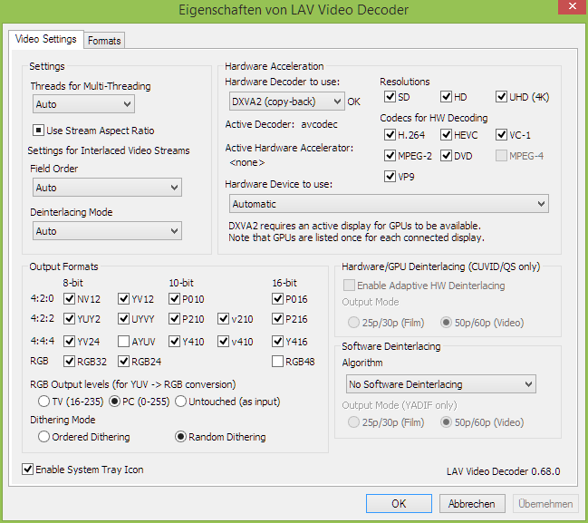

hackbart Posted August 16, 2018 Posted August 16, 2018 Naja, es steht im Prinzip überall das gleiche: HEVC, also das für DVB-T2 in Deutschland verwendete Video-Kompressionsverfahren, ist sehr rechenintensiv. Driften Bild und Ton auseinander, so reicht die CPU nicht für die Decodierung aus. Abhilfe schafft entweder ein Upgrade, oder das aktivieren der Hardwarebeschleunigung. Die meisten HEVC Decoder erlauben das auf Ihren Eigenschaftsseiten. So auch der von uns gerne präferierte LAV Dekoder. Das muss man dort einstellen: Ansonsten bitte ich zu beachten das der DVBSky Player ziemlich alt ist und voraussichtlich von mir nicht weiter entwickelt wird. Das betrifft allerdings nicht den DVBViewer. Quote

Kalmberg01 Posted August 17, 2018 Author Posted August 17, 2018 (edited) Die Einstellungen "Eigenschaften von LAV Video Decoder" von oben waren schon hilfreich , Bild und Ton scheinen jetzt synchron und dieses "milchige" Bild kommt nicht mehr. Wenn "nur" DVBSky Player läuft CPU um die 65% , kommt aufs Programm/Sender an, beim Umschalten auf anderen Sender oder anderes gehts bis 75% hoch, Ram 22% , aber im Hintergrund laufen ja noch andere Programme! Die Maus läuft auch nicht stabil , ruckelt in der Bewegung. Edited August 17, 2018 by Kalmberg01 Quote
hackbart Posted August 17, 2018 Posted August 17, 2018 65% bedeutet das die CPU nicht hinterher kommt. Ich hab hier selbst in einer VM bei DVB-T2 nicht mehr als 20% CPU Last. Kann denn die verwendete Grafikkarte überhaupt HEVC beschleunigen? Quote

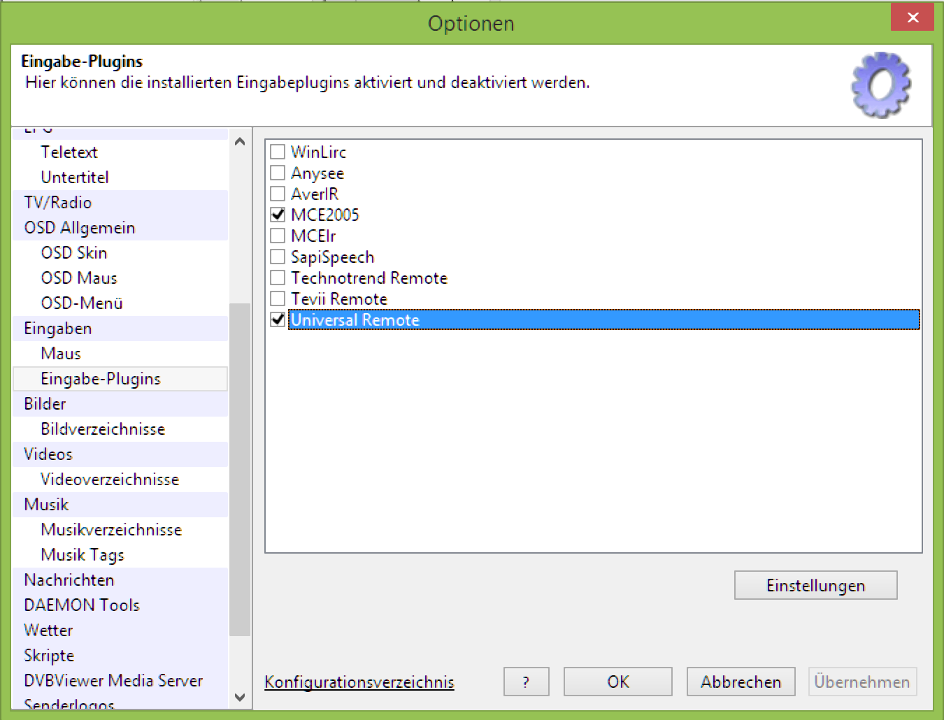

Kalmberg01 Posted August 23, 2018 Author Posted August 23, 2018 MMMMh ganz so einfach ist das dann doch nicht wie in der Hilfe beschrieben. Z.B. Sender up bzw. down. Optionen -> Eingaben , da wird mir Maus und WinLirc angezeigt. Ich gehe auf Lernen an ! Ich suche mir Sender up und drücke auf der FB Taste Ch+ -> speichern -> Lernen aus ! Mach sogar Program Neustart. In der Taskliste unten rechts habe ich das graue Zeichen für die FB. Rechtsklick wird mir Technotrend angeboten. Klick ich an. Haken ist jetzt davor. Dann gehe ich oben auf Configuration ! Es wird mir im linken Feld Technotrend angezeigt + Haken ist gesetzt. Dann rechts unten Finde Script ! Ich habe sie alle durchprobiert. Bekomme keine Funktion auf die FB. Ich mache noch was falsch? Quote
hackbart Posted August 23, 2018 Posted August 23, 2018 Nein nicht Winlirc. Es gibt ein zusätzliches Plugin welches installiert werden muss. Das Plugin hat eine eigene Einstellungsseite, bei der alle Geräte die eine Fernbedienungen haben aufgeführt werden. Dort setzt man einen Haken bei dem jeweiligen Gerät, welches als Fernbedienungsempfänger fungieren soll. Quote
Kalmberg01 Posted August 23, 2018 Author Posted August 23, 2018 Soweit klar bei mir werden da , WinLirc , Technotrend , Tevii Remote und Universal Remote angezeigt. Bei letzterem UR ist der Haken gesetzt. Die anderen nicht. Dann rechts unten Einstellungen: da wird mir Montage Technologie und Technotrend angezeigt. Bei Technotrend ist der Haken gesetzt. Und welchen Script muss ich da jetzt nehmen? Da unter den Scripts wird mir 1x Technotrend und 3x Tevii angezeigt ? Quote
Kalmberg01 Posted August 23, 2018 Author Posted August 23, 2018 (edited) Müsste die FB nicht unter Keyboard angezeigt werden , dass man sie programieren kann. Da stand bis jetzt immer WinLirc, dass steht aber auch nicht mehr da? Edited August 23, 2018 by Kalmberg01 Quote
