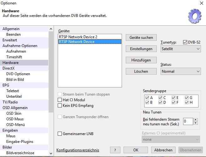

SebastianWi Posted September 6, 2018 Author Posted September 6, 2018 Danke für deine Antwort, aber das bringt mich nicht weiter. Ich habe in der Hardware das gefundene RTSP hinzugefügt, aber bekomme nichts rein. Sebastian Quote

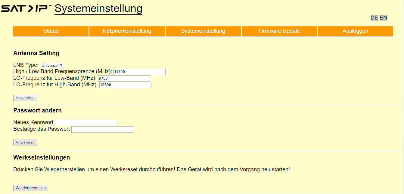

SebastianWi Posted September 6, 2018 Author Posted September 6, 2018 An dem Ding kannst du einfach nichts sehen, oder einstellen. Irgendwie nicht mal die IP festsetzen... support.zip Quote

HaraldL Posted September 6, 2018 Posted September 6, 2018 vor 53 Minuten schrieb SebastianWi: An dem Ding kannst du einfach nichts sehen, oder einstellen. Irgendwie nicht mal die IP festsetzen... Wenn dazu der Screenshots zwei Beiträge weiter gehört: Ist dir zufällig der orange Balken oben mit dem Text "Netzwerkeinstellung" aufgefallen? ? Würde mich sehr wundern wenn man da nicht die IP einstellen könnte. Quote
SebastianWi Posted September 7, 2018 Author Posted September 7, 2018 Ja, der ist mir aufgefallen. :) Dort ist ein schönes Kästchen für DHCP. Das ist angewählt, lässt sich aber nicht abwählen. Aus der Anleitung: "Auf dieser Seite sehen Sie die automatisch vergebenen Netzwerkeinstellungen: • IP Adresse • Netzwerkmaske • Netzübergang • DNS" Ich sag mal, der kann nur DHCP. Auch der Rest der Anleitung ist ehr "übersichtlich". https://www.megasat.tv/download/8449/ DVBViewer findet ihn als RTSP Gerät. Als Unicast Network Device findet er ihn nicht. Zumindest sehe ich hier ein anderes Menü als im Wiki: http://de.DVBViewer.tv/wiki/Unicast_Network_Device Sebastian Quote

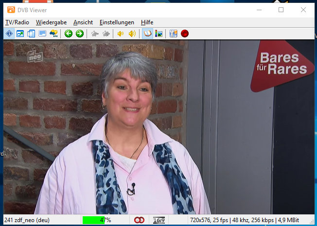

SebastianWi Posted September 10, 2018 Author Posted September 10, 2018 Okay, mit der Skystar läuft was... Grüße, Sebastian Quote

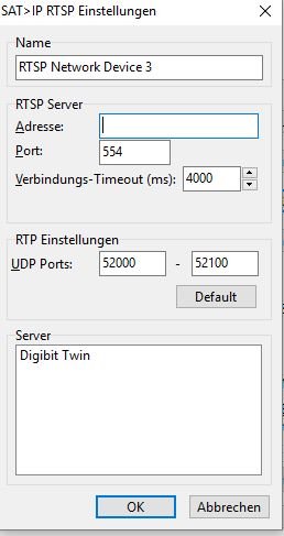

BenGun Posted September 12, 2018 Posted September 12, 2018 (edited) Hallo, "Optionen" -> "Hardware" -> "Hinzufügen" RTSP Network Device Normal müsste der DVBViewer das Netzwerk scannen, und im unterem Teil des neuen Fensters den SAT IPServer finden, Den dann anklicken und IP wird dann oben automatisch gesetzt. Was Probleme machen kann, ne Sicherheitssoftware wie z.B. Kaspersky.... Mit eingeschaltetem Sicherheitsschrumms wird bei mir auch nichts gefunden. Erst nach dem deaktivieren, findet er (bei mir) was. Nach einrichten der "Hardware" kannst die Sicherheitssoftware wieder zuschalten. Nimm erst mal die fertige Channel Datei. Momentan hast du nur 1 SAT Kabel am Gerät dran? Wenn ja, mal den Eingang Tauschen? Ich meine, beim Digibit Twin hatte ich auch "Probleme" mit nur 1 Kabel dran. Du Edited September 12, 2018 by BenGun 1 Quote

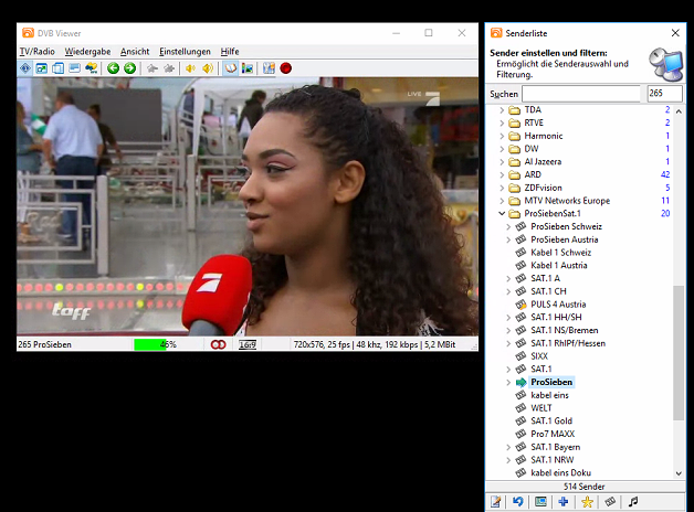

SebastianWi Posted September 12, 2018 Author Posted September 12, 2018 ALTER!!!! Damit bist du mein Gott. Kabel an LNB2, DVBViewer auf und es lief mit meiner Senderliste! Tausend Dank! Sebastian Quote

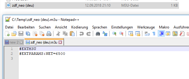

SebastianWi Posted September 12, 2018 Author Posted September 12, 2018 (edited) Wenn ich jetzt meine Senderliste noch als funktionierende m3u raus bekomme, bin ich mehr als glücklich. Die Exports sind nur 1KB groß und enthalten nichts Sinnvolles: Edited September 12, 2018 by SebastianWi Quote
Griga Posted September 12, 2018 Posted September 12, 2018 Wo raus? Aus dem DVBViewer geht in dieser Betriebsart mit RTSP-Geräten nicht. Dafür bräuchtest du den DVBViewer Media Server. Quote
