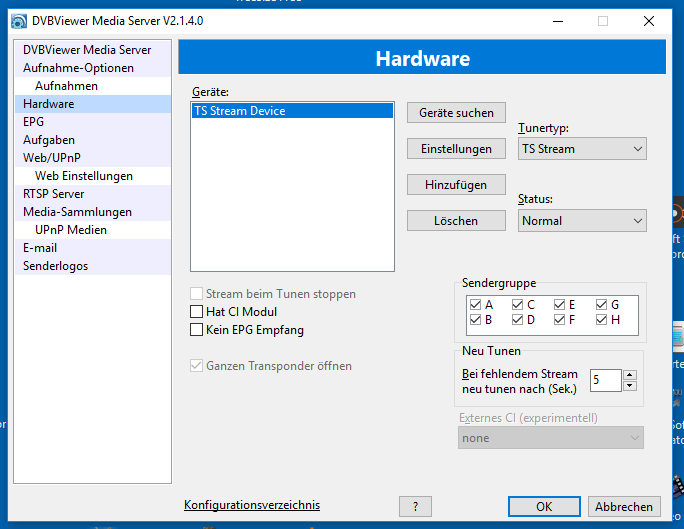

Helmut Zilliken Posted February 5, 2019 Posted February 5, 2019 Habe gerade den Media Server erworben. In der Timeline der Sender werden die einzelnen Sendungen nicht angezeigt. ??? Quote
Griga Posted February 5, 2019 Posted February 5, 2019 Du meinst die Timeline im Webinterface? Da werden erst Sendungen angezeigt, wenn der DMS EPG-Daten empfangen hat, z.B. durch Aufgaben -> EPG-Aktualisierung starten. Wenn du ein Problem hast, empfiehlt es sich, ausführlicher und vor allem nachvollziehbar zu beschreiben, was du meinst und was du bereits probiert hast. Sonst stehen die Chancen schlecht, dass dir geholfen werden kann. Hilfreich ist bei Supportanfragen auch eine support.zip. Quote
Helmut Zilliken Posted February 5, 2019 Author Posted February 5, 2019 vor 3 Stunden schrieb Griga: Du meinst die Timeline im Webinterface? Da werden erst Sendungen angezeigt, wenn der DMS EPG-Daten empfangen hat, z.B. durch Aufgaben -> EPG-Aktualisierung starten. Wenn du ein Problem hast, empfiehlt es sich, ausführlicher und vor allem nachvollziehbar zu beschreiben, was du meinst und was du bereits probiert hast. Sonst stehen die Chancen schlecht, dass dir geholfen werden kann. Hilfreich ist bei Supportanfragen auch eine support.zip. ich habe mehrfach EPG-Aktualisierung gestartet - nix. Ja ich meine die Timeline im Webinterface. Was muß denn z.B. in den Hardware Optionen eingegeben werden? Ist das so richtig (s.a. Screenshot). Oder gibts sonstwo noch eine Stellschraube? Quote
Griga Posted February 5, 2019 Posted February 5, 2019 Du hast keine "richtige" DVB-Hardware, sondern nur ein virtuelles Gerät für Internet-TV/Radio bzw. Netzwerk-Streams eingerichtet. Internet TV enthält aber im allgemeinen keinen EPG. Oder was willst du damit genau empfangen? Anders gesagt, wenn du einen EPG haben willst, musst du über Satellit, Kabel oder Antenne (DVB-T) empfangen. Quote
Helmut Zilliken Posted February 5, 2019 Author Posted February 5, 2019 (edited) vor 21 Minuten schrieb Griga: Du hast keine "richtige" DVB-Hardware, sondern nur ein virtuelles Gerät für Internet-TV/Radio bzw. Netzwerk-Streams eingerichtet. Internet TV enthält aber im allgemeinen keinen EPG. Oder was willst du damit genau empfangen? Anders gesagt, wenn du einen EPG haben willst, musst du über Satellit, Kabel oder Antenne (DVB-T) empfangen. Diese Empfangsarten habe ich nicht. Hab verstanden! EPG wäre halt gut, wenn ich direkt die Sendung anklicken könnte um eine Aufnahme zu programmieren. So bin ich darauf angewiesen andere Quelle (z.B. Fernsehzeitung, online Fersehzeitunge, APPs .....) Aufnehmen kann ich damit, das hab ich schon gemacht. Muß aber somit händich geschehen - schade. Vielleicht doch noch ein Tipp? Den DVBViewer hab ich schon. Ebenso die TV-Browse APP................. Edited February 5, 2019 by Helmut Zilliken Quote
