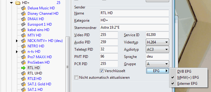

Ich habe mir das schon gestern angeschaut und überprüft. Auf den Screenshots ist jedoch nichts zu sehen, was den Ausfall erklärt. Das Log lässt aufgrund des Timings vermuten (!), dass der EPG empfangen wurde. Bei mir ist er da - um sicher zu gehen, dass es funktioniert, habe ich die EPG.dat entfernt und im Webinterface kurz RTL HD laufen lassen. Gab zwar kein Bild, aber EPG.
Wenn man davon ausgeht, dass der EPG da ist, aber nicht angezeigt wird, bleibt eigentlich nur, dass im Senderlisten-Editor der DVB EPG deaktiviert wurde, aus welchem dunklen Drang auch immer. Das kann man im obigen Screenshot jedoch nicht sehen (-> EPG-Button).

Also sind die EPG-Daten wie vermutet vorhanden / gespeichert. Sie werden bloß nicht angezeigt. Bei dem von dir benutzten API Aufruf wird nicht nach EPG-Quelle gefiltert. Deshalb der Verdacht, dass du den DVB EPG im Senderlisten-Editor ausgeschlossen hast. Das würde nämlich zu den beschriebenen Symptomen führen.
Welche Sender sind betroffen bzw. nicht betroffen? Ist dabei ein Muster erkennbar? Hängt das vom Anbieter / von der Frequenz ab? Hast du vielleicht in letzter Zeit externe EPG-Daten importiert? Hast du schon probiert, die epg.dat im config-Unterordner des Konfigurationsordners bei gestopptem Medi Server zu entfernen und dann den EPG neu aufbauen zu lassen?
Das hatte ich sofort geprüft, und EPG war aktiviert.

Das ist etwas vollkommen anderes. Ein RTSP Client erhält "live" die auf der Frequenz empfangenen EPG-Daten durchgereicht. Was im Webinterface erscheint oder via API ausgeliefert wird, resultiert dagegen aus einer Art Datenbankabfrage und lebt von den im DMS gespeicherten (bzw. beim Empfang / bei einer Aktualisierung eingesammelten) EPG-Daten, die auch über das Programmende hinaus Bestand haben, weil sie der DMS in der Datei  \config\epg.dat aufbewahrt. Nur so kann der EPG permanent für Sender bereitgestellt werden, deren Frequenz zur Zeit nicht empfangen wird.
Die Abfrage beinhaltet diverse Filterfunktionen, z.B.: Liefere EPG-Daten für die EPG Sender ID XXXX von (Zeitangabe) bis (Zeitangabe) aus der Quelle (DVB / MHW / Extern). Die EPG-Daten sind offensichtlich bei dir in der Datenbank vorhanden, sonst ergäbe /api/epg.html für RTL HD nichts (BTW: wieso wird das bei dir im Browser so unvollständig und vermurkst ausgegeben und nicht als XML formatiert?). Die Abfrage für die Anzeige im Webinterface  liefert dagegen bei dir keine Resultate. Das passiert z.B. für jeden reproduzierbar, wenn im Senderlisten-Editor folgendes eingestellt ist:
An einer falschen EPG Sender ID, die sich aus der dem Tunertyp, der Service-, Transportstream- und Network ID zusammensetzt, liegt es bei dir jedenfalls nicht. Die ist bei dir korrekt. Denkbar ist allenfalls noch der Import eines nicht richtig funktionierenden externen EPG für die betroffenen Sender, der - wenn sowohl DVB EPG als auch externer EPG für die Anzeige zugelassen sind - Vorrang hätte.
