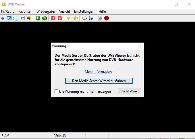

Ich habe eine Fehlermeldung zum Thema
Klick auf "Den Media Server Wizard ausführen", der deaktiviert die echte TV-Hardware im DVBViewer (weil der DMS bzw. RS die bereits nutzt, beide gleichzeitig geht nicht) und verbindet den DVBViewer  passend mit dem DMS bzw. RS über virtuelle RTSP Network Devices, auch im lokalen PC.

@ HaraldL ich habe den Wizard geklickt, dann kam eine Angabe, dass der direkte Zugang gestoppt und statt dessen ein Netzwerkzugang erstellt würde. Habe kein fotografisches Gedächtnis. Nun denn, ausser der Uhr welche Sekunde um Sekunde dazu zählt hat sich nichts bewegt.

Dafür ist der Wizard ja genau da. Daß du nicht selbst Netzwerk-Devices anlegen und die echte Hardware deaktivieren mußt, sondern daß dies alles mit diesem Befehlt automatisch geschieht ohne daß du verstehen mußt was und warum. Meldung daß es gemacht wurde und fertig. Und da sieht man auch nichts außer man schaut in die Einstellungen unter Hardware wenn man sich vorher gemerkt hätte was da eingestellt war.
Normalerweise funktioniert danach der Zugriff ohne Probleme, einfacher geht es wohl kaum. Natürlich gibt es immer Fälle wo es andere Probleme gibt und das dann trotzdem nicht klappt und weitergehende Analyse nötig ist.
OK ich habe den Wizard ausgeführt. Nun kommt er beim Starten von DVD Viewer nicht mehr, aber ich habe auch keinen Empfang. Ich habe auch keinerlei Fehlermeldung mehr. Was soll ich nun tun?
Bei der "Fehlermeldung" handelte es sich nur um eine Warnung, die besagt, dass der DVBViewer für die Zusammenarbeit mit dem Media Server nicht optimal konfiguriert ist. Also kein Error im eigentlichen Sinne. Du hättest wahrscheinlich trotzdem Bild und Ton gehabt. Und die fehlende Konfiguration hast du nun durchgeführt.
