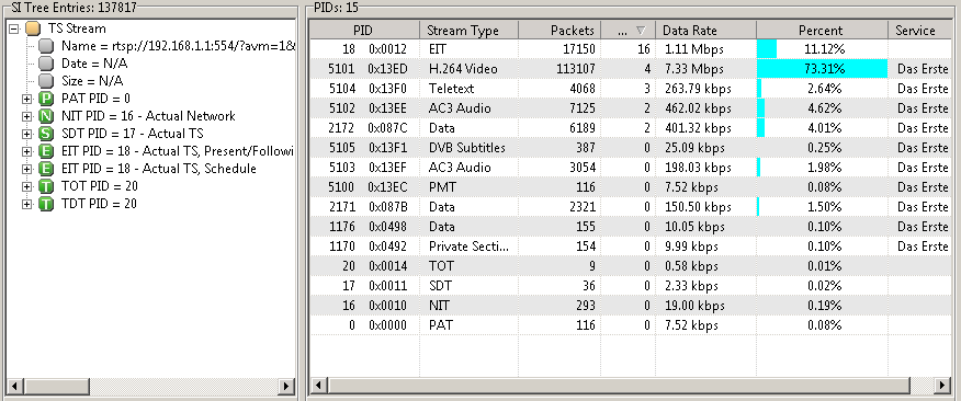

CaptureKing Posted April 8, 2019 Author Posted April 8, 2019 Das erste Bild ist eine Analyse wenn auf der Fritzbox nur dieser eine Stream gesendet wird. (Das Erste HD -> Transedit) Das zweite Bild ist eine Analyse wenn auf der Fritzbox schon ein Stream an den DMS geschickt wird. (ZDF HD -> DMS und dann Das Erste HD -> Transedit) Quote
Griga Posted April 8, 2019 Posted April 8, 2019 Soweit ich das erkennen kann, waren das Streams direkt von der Fritzbox an TransEdit mit Original-Fritzbox-URLs, richtig? Die PAT ist jedenfalls mit dabei. Von Interesse wäre noch, wie es aussieht, wenn du auf dem DMS die Situation herstellst, die bei einer weiteren Aufnahme zu dem von dir geschilderten Problem führen würde (also es läuft bereits eine Aufnahme mit der USB Box und eine mit einem RTSP-Gerät) und du dann anstatt diese problematische Aufnahme zu starten, mit TransEdit einen Stream vom DMS beziehst, für die er über ein weiteres RTSP-Gerät die Fritzbox belangt. Dazu müsstest du in TransEdit eine vom DMS heruntergeladene RTSP-Senderliste im M3U-Format importieren (siehe Links-Seite im Webinterface). Das ähnelt einem Versuch mit dem DVBViewer als DMS-Client, den du bereits durchgeführt hast. Nur übernimmt TransEdit jetzt dessen Rolle. Im DVBViewer kann man halt nicht so gut feststellen, ob eine PAT ankommt oder nicht. Quote
