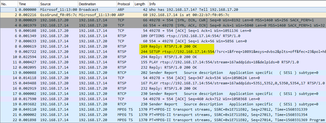

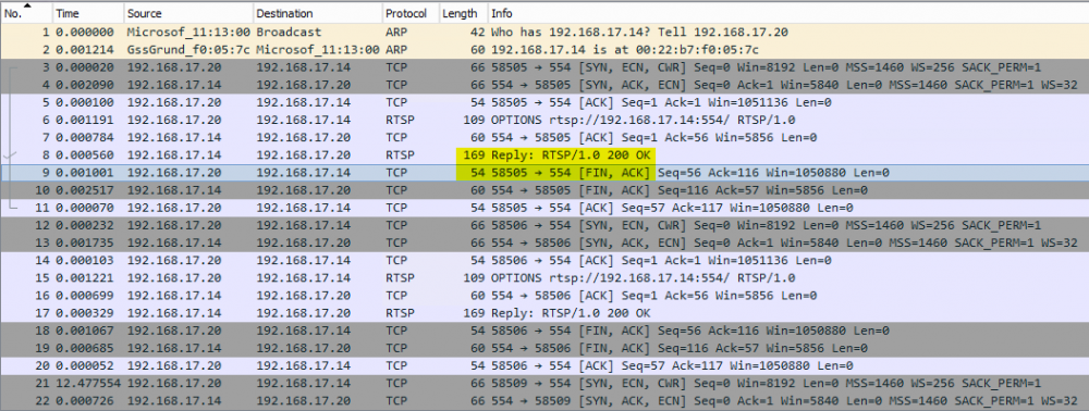

Hallo, dieses Verhalten beobachte ich schon lange über diverse Versionen des DMS, Windows- und Treiber-Updates hinweg:
Nach einem Server-Neustart 'spricht' der DMS nicht mit meiner SAT>IP-Box, der lokale DVBViewer sagt, das kein Gerät verfügbar ist. Andere Geräte im Netz können (direkt vom SAT>IP) jedoch empfangen. Nach einem weiteren Server-Reboot geht es dann wieder, auch dauerhaft, so dass ich mich nicht weiter gekümmert habe.
Jetzt passierte es wieder und ich habe mal den Wireshark angeworfen - und nein, es ist nicht die Firewall oder Hardware oder sonstwas - sie kommunizieren, aber der DMS beendet nach dem 'RTSP/1.0 200 OK' mit [FIN, ACK] die Verbindung, um dann gleich wieder eine aufzubauen. In den Screenshots habe ich die Stellen markiert, wenn der DMS mit 'SETUP rtsp://...' fortfährt, funktioniert alles.
Wenn ich mich richtig erinnere, habe ich auch schon versucht, nur den DMS (über das Tray Icon) neu zu starten, was aber nicht zum Erfolg führte - vielleicht aber nur, weil der Dienst sehr lange zum Beenden braucht - was man am Icon nicht erkennen kann.
.20 ist der Server, .14 die SAT>IP Box, die Time-Spalte zeigt die Zeit zwischen den Paketen.
IMO ist das ein normaler Vorgang. OPTIONS wird vom Client gesendet, um festzustellen, ob der Server da ist und antwortet, oder um eine Session durch regelmäßiges Sich-Melden am Leben zu erhalten. Die Sat>IP-Spezifikationen lassen dem Client die Wahl, ob er für jede RTSP Request eine neue Verbindung aufbaut oder sie bestehen lässt:

O.k., nochmal von vorn: Die SAT>IP Box ist eine 'Grundig' GSS.box DSI 400 mit der (m.W.) letzten Firmware V1.25.0.157. Der Server mit dem DMS ist ein richtiger Server 2012R2, dort läuft i.d.R. kein DVBViewer, hier nur zum Test. Dessen Client ist natürlich der DMS, mit der Box direkt klappt es immer.
Im Wireshark habe ich einen Capturefilter 'host 192.168.17.14' gesetzt, damit passiert bei laufendem DMS erst mal gar nichts.
Dann habe ich (testweise) den lokalen DVBViewer gestartet, damit beginnt jeweils das Log. Im ersten, fehlerhaften Fall beendet der DMS die Verbindung und der Viewer meldet 'kein Gerät', während er nach Neustart beim selben Ablauf an eben dieser Stelle mit 'SETUP rtsp://' den Stream initialisiert.
Wie angedeutet passiert das eigentlich schon seit Jahren immer mal wieder nach Server-Reboots, lässt sich aber stets durch einen weiteren Neustart beheben. Bis zu dieser Analyse mit Wireshark hatte ich immer den Eindruck, es gäbe dann überhaupt keine Kommunikation mit der Box, habe deshalb nach Firewall, Netzwerk-Treiber und Switch geschaut, sogar mal eine separate Ethernetkarte für den (Hyper-V)-Server eingebaut, das alles hat nichts geändert - was jetzt auch klar ist. Kommunikation findet ja statt, aber der DMS agiert offenbar manchmal 'anders'...

Bei RTSP muss der Client dem Server einen freien Port angeben, an den dieser den (UDP-)TV-Stream schicken soll. Den Port suchen DMS und DVBViewer im Bereich 52000 - 52100 - siehe dazu auch den Einstellungen-Dialog der RTSP-Geräte.
Wenn sich kein freier Port findet bzw. jeder der Versuche mit einer Fehlermeldung von Windows endet, liegt in dem PC netzwerktechnisch etwas grundsätzlich im Argen. Das kann zum Beispiel passieren, wenn Clients aufgrund irgendwelcher Regeln überhaupt keine UDP-Streams empfangen dürfen. Clients auf anderen PCs / Geräten sind davon natürlich nicht betroffen. Bei denen funktioniert es.
Die OPTIONS-Einträge in dem ersten Wireshark-Log entstehen dadurch, dass der DVBViewer/DMS als erstes (noch vor der Portsuche) Kontakt zur Grundig Box aufnimmt, um festzustellen, ob sie überhaupt erreichbar ist. Das klappt, da als Antwort ein Statuscode 200 OK zurückkommt - hierbei handelt es sich um eine TCP-Verbindung, nicht um UDP!
Die erfolgreiche Kontaktaufnahme nützt jedoch nichts, wenn es keinen Port gibt, um den TV Stream zu empfangen. Deshalb probiert der DVBViewer/DMS das nächste RTSP Gerät - daraus resultiert der nächste OPTIONS-Eintrag im Wireshark-Log - bis keines mehr da ist. Was dabei in deinem PC schiefläuft, lässt sich anhand der vorhandenen Infos schlecht feststellen. In den Logs sieht man nur die Auswirkungen.  Hier ein Link zu einem Fall (und dort ein weiterer Link), bei dem sowas schon mal aufgetreten ist.
