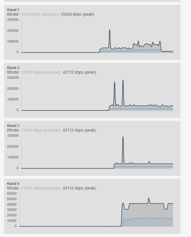

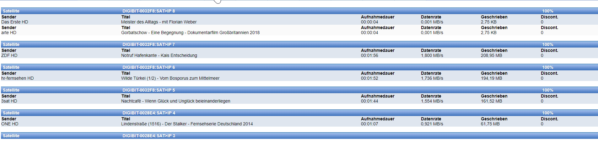

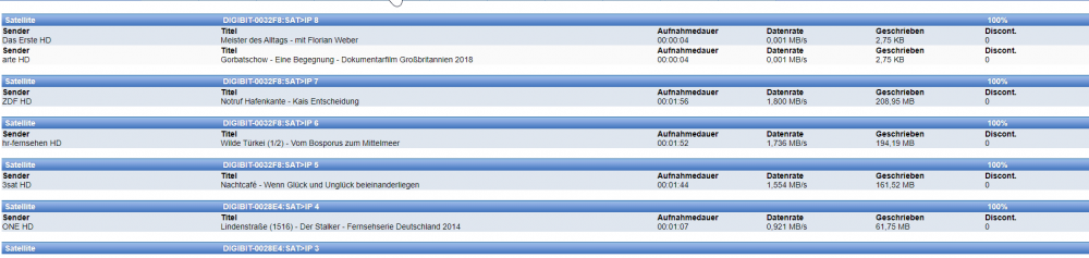

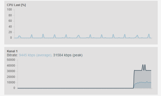

Ich habe den aktuellen DMS im Einsatz und via RTSP zwei Digibit R1 (unicable) angebunden. Bei vier Aufnahmen läuft alles sauber durch, ab der 5. oder 6. Aufnahme (und was ich hierbei schon beobachtet habe, sobald der DMS das Signal vom zweiten Digibit bekommt, fallen die ersten Aufnahmen "hinten runter" und es  kommen dann bei den ersten Aufnahmen Fehler (Service ID not found in PAT+No data within one minute, restarting!).
Auch im Monitor des Digibit ist das erkennbar (habe noch ein paar Sreenshots angehängt). Wenn ich die Digibits so konfiguriere, dass kein Stream geshared wird und jeder Aufnahme ein eigener Tuner zugewiesen wird, tritt das Problem logischerweise immer beim Start der 5. Aufnahme auf.

In dem obigen Post fehlen die wesentlichen Informationen, bzw. man muss sie sich mühsam aus der svchardware.xml zusammensuchen. Es handelt sich um zwei Digibit Boxen mit jeweils vier via Unicable versorgten physikalischen Satelliten-Tunern als Sat>IP Server. Für jede der beiden Boxen sind dementsprechend im DVBViewer Media Server vier RTSP-Geräte eingerichtet. Es sind also insgesamt 8 physikalische Tuner verfügbar. Soweit richtig?
Grundsätzlich stellt sich die Frage, ob das Problem überhaupt etwas mit dem DMS zu tun hat, oder eher mit der Netzwerk- bzw. Unicable-Anbindung der Digibit-Boxen.

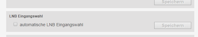

Mit sharen meinte ich, dass man die Boxen so einstellen kann, dass sie pro Aufnahme eine eigenen Tuner zugewiesen bekommen oder sich bei Aufnahmen auf einem Transponder den Tuner teilen:
Jede Box hängt mit einem eigenen Kabel am LNB und wenn ich die Kabel vertausche, wandert das Problem nicht mit. Bedeutet: Jede Box alleine liefert jeweils Minimum vier saubere Satstreams.
Dazwischen hängt ein gemanagter (Netgear) Switch, den ich auch bereits verdächtigt habe, aber dort habe ich ebenfalls bereits geschaut und keinerlei Pakete mit CRC-Fehler.
Der Netzverkehr auf dem (DMS)-Server läuft mit 2x1Gbit Loadbalancing und ebenfalls kein Abriss im Log zu sehen....

Bei Unicable würde normalerweise an einem einzigen Antennenanschluss ein Achtfach-Verteiler hängen und an diesem wiederum die acht Tuner beider Boxen. Was ist das für ein LNB? Hersteller, Typenbezeichnung?
Hast natürlich recht, ich habe Quatsch geschrieben, vor den Boxen hängt ein Vierfach-Verteiler^^
Der LNB ist übrigens ein GT-SAT GT-S3SCR4...
vor 15 Minuten schrieb tizian1998:
vor den Boxen hängt ein Vierfach-Verteiler. Der LNB ist übrigens ein GT-SAT GT-S3SCR4...
Da dürfte das Problem liegen. Laut dieser Beschreibung hat der LNB einen Unicable-Ausgang für 4 Tuner über ein Kabel und einen Vierfach-Verteiler und drei Legacy-(Nicht-Unicable-)Ausgänge für drei Tuner, die jeweils über ein separates Antennen-Kabel mit dem LNB verbunden sein müssen. Ich sehe nicht, dass sich die von dir angegebene Konfiguration damit realisieren lässt.
