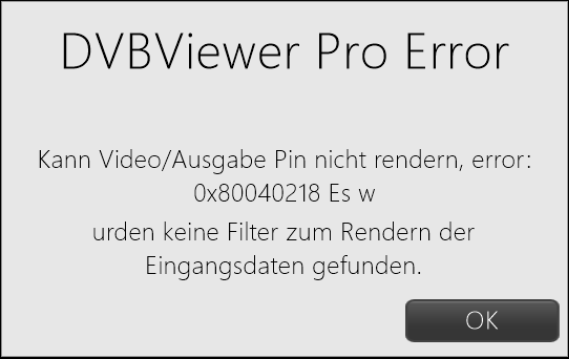

ich habe eine neue TV-Karte (DVBSky S952 V3) installiert, und dazu die Software DVBViewer 6.1.5.2
Soweit funktioniert auch alles, Sendersuchlauf hat geklappt, und wenn ich ein HD-Programm (z.B. Das Erste HD oder ZDF HD) auswähle, kommt auch prompt das Bild und der Ton. Wähle ich aber ein beliebiges SD-Programm aus, dann kommt die Fehlermeldung "Kann Video/Ausgabe Pin nicht rendern, error: 0x80040218 ..." (Siehe Dateianhang). Das Bild bleibt schwarz, aber der Ton kommt nach einer Weile.
Welche Filter muss ich installieren, um auch SD-Programme schauen zu können?
Danke für Eure Hilfe.
Gruß, André

Hallo!
Habe ein so ähnliches Problem, Ton läuft beim den SD Sendern, ein allererstes Bild friert ein und DVBViewer muss beendet werden, un´mschalrten gehtr nicht mehr.
Neuinstallation LAV Filter brachte keine Änderung.
Gibt es vielleicht noch  eine Idee?
Danke!
