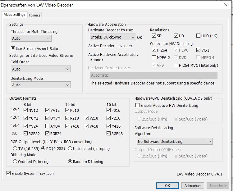

Griga Posted July 14, 2020 Posted July 14, 2020 Bei laufendem Betrieb Einstellungen -> Filter -> LAV Video Decoder aufrufen. Was zeigt die Eigenschaftsseite bei "Hardware Decoder to use"? Falls etwas anderes als "None": Nimm den Haken für MPEG-2 in der Abteilung "Codecs für HW Decoding" raus, danach OK und im DVBViewer Wiedergabe -> Wiedergabe neu aufbauen ausführen. Hilft das? Quote
VideoJunkie Posted July 14, 2020 Posted July 14, 2020 vor 3 Stunden schrieb Griga: Bei laufendem Betrieb Einstellungen -> Filter -> LAV Video Decoder aufrufen. Was zeigt die Eigenschaftsseite bei "Hardware Decoder to use"? Falls etwas anderes als "None": Nimm den Haken für MPEG-2 in der Abteilung "Codecs für HW Decoding" raus, danach OK und im DVBViewer Wiedergabe -> Wiedergabe neu aufbauen ausführen. Hilft das? Hallo Griga, leider nein. HW-Decoder war Intel Qucksync. Ich habe den Haken bei MPEG-2 raus genommen, ohne Erfolg. Ich habe jetzt den HW-Decoder ganz deaktiviert, hilft auch nicht. Screenshot mit aktuellen Einstellungen füge ich bei, vielleicht hab ich ja etwas übersehen? Gruß VideoJunkie Quote

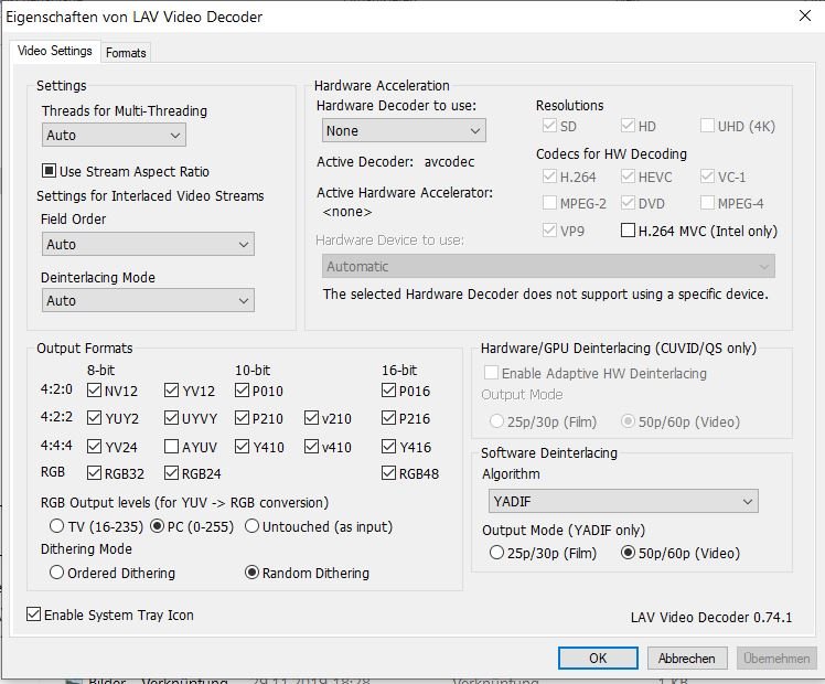

MaM Posted July 14, 2020 Posted July 14, 2020 ääh, Du hast leider so gar nichts abgeschaltet. Du wolltest es zwar, aber bist an zwei Stellen kläglich gescheitert. a) Oben, unter "Hardware Decoder to Use" gehört NONE rein (nur MPEG2 abzuschalten reicht nicht) b) unten rechts unter "Software Deinterlacing Algorithm" musst Du irgendwas auswählen, nur nicht "NO Software Deinterlacing" (weil das eben bedeutet: nimm den doofen Intel Hardware Dekoder) Ändere es nochmal bitte und probiere es erneut aus. Quote
VideoJunkie Posted July 14, 2020 Posted July 14, 2020 vor 17 Minuten schrieb MaM: ääh, Du hast leider so gar nichts abgeschaltet. Du wolltest es zwar, aber bist an zwei Stellen kläglich gescheitert. a) Oben, unter "Hardware Decoder to Use" gehört NONE rein (nur MPEG2 abzuschalten reicht nicht) b) unten rechts unter "Software Deinterlacing Algorithm" musst Du irgendwas auswählen, nur nicht "NO Software Deinterlacing" (weil das eben bedeutet: nimm den doofen Intel Hardware Dekoder) Ändere es nochmal bitte und probiere es erneut aus. Done! Intel Quick Sync war schon draussen, nur im Screenshot noch nicht... Das ist jetzt ein Teilerfolg, die privaten SD-Sender laufen, die HD-Sender immer noch nicht. Neuer Screenshot mit aktuellen Einstellungen anbei. Besten Dank bis hierhin! VideoJunkie Quote

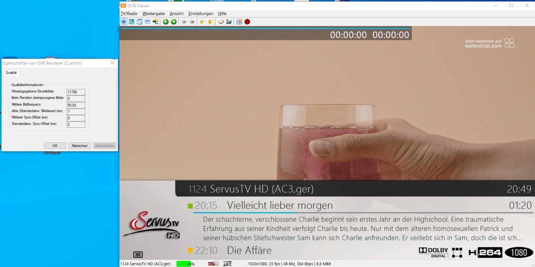

VideoJunkie Posted July 14, 2020 Posted July 14, 2020 Der Renderer scheint ja zu laufen, s. Screenshot. Nur die Videoausgabe funktioniert nicht... Quote
Griga Posted July 15, 2020 Posted July 15, 2020 Dem DVBViewer.log ist zu entnehmen, wo es hakt: Zitat Failed to present Back Buffer 88760874 Der Fehlercode trägt die Bezeichnung D3DERR_DEVICEHUNG.d.h. irgendwie hat sich das vom Custom Renderer verwendete (virtuelle) D3D-Gerät im Hintergrund aufgehängt. Die Meldung kommt, wenn der Renderer ein gepuffertes Bild zwecks Anzeige an den Grafiktreiber ausgeben will (genauer gesagt beim Aufruf von IDirect3DSwapChain9.Present). Direct3D ist eine Schnittstelle, die Anwendungen einen direkte effiziente Kommunikation mit dem Grafik-Treiber ermöglicht. Sie wird ausgiebig von Spielen genutzt. Soweit der technische Hintergrund. Warum das passiert, bleibt dahingestellt - vermutlich ist ein Fehler im Treiber die Ursache, der unter bestimmten (unbekannten) Bedingungen zuschlägt. Was man probieren könnte, ist die Verwendung von D3D-Puffern zu modifizieren. Das geht beim DVBViewer mit einem Tweak: Tweaker.exe aus dem DVBViewer-Programmverzeichnis starten, die Einstellung "FlipEx Swap Chain verwenden" suchen, dort den Haken entfernen und speichern. Ohne zwingenden Grund ist das jedoch nicht ratsam, weil die D3D-Nutzung damit an Effizienz verliert. Der Fehler könnte jedoch weiterhin oder an einer anderen Stelle zuschlagen, denn irgendwie muss das Bild ja in den Grafikspeicher. Aber mehr als blind Herumprobieren kann man hier wohl nicht... Quote
