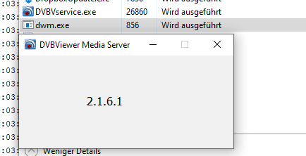

Hallo nochmal,
ich habe den Media Service nun als Applikation laufen lassen und das Verhalten wieder provoziert - vom Gefühl her gelang
es mir jetzt nicht so einfach (musste knappe 30 Minuten Programme durchzappen bis der Zustand wieder auftrat - war aber
jetzt kein wildes gezappe - sondern alle 15-30 Sekunden Kanal wechseln).
Vom Verhalten konnte ich folgendes festhalten:
Das Fenster der Applikation bleibt aktiv und kann herumgezogen und in der Größe verändert werden. Sobald man das Fenster
jedoch schließen will hängt sich die Applikation und der dahinterliegende Prozess weg und kann nur über Task-Manager gekillt
werden (um danach problemlos wieder gestartet zu werden). Es ändert sich weder an der Speicherlast (~30MB) noch an der
CPU Auslastung (0%) etwas wenn der "Crash" eintritt. Es stellt sich nur die komplette Kommunikation tot (sprich kein Response
mehr auf Sat>IP Requests noch über das WebInterface) und im svcdebug.log wird ab dieses Moment auch nichts mehr
protokolliert. Die normale Netzwerk- kommunikation mit der Maschine ist aber nach wie vor gegegeben - also scheint der
Netzwerkstack hier nicht davon betroffen zu sein.
Wenn man die Applikation über den Task-Manager beendet bzw. mit X schließt wird noch folgende Meldung im Log aufgenommen:
Zeitpunkt ab dem Kommunikation eingestellt wird -> "03.08.20 00:04:11.703 PLAY                 200              addpids=6331"
Zeitpunkt wenn Applikation beendet + abgeschossen wird -> "03.08.20 00:15:47.016 End App              ------------------------------------------------------------"
Im Event-Log sieht es auch sehr solide und still aus - keinerlei Information das irgendwo zu diesem Zeitpunkt etwas schiefläuft.
