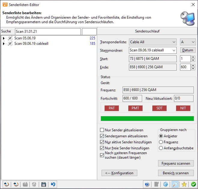

ich habe jetzt also den Hauppauge Wintv soloHD fürDVB-C, aber sofort 2 Probleme:
1. bei WinTV findet der Sendersuchlauf viele Sender, aber leider nicht die digitalen Radiosender, z.B. BR Klassik, DLF Kultur,etc. Es werden nur einige Radiosender wie Klassik Radio gefunden. der Stick scheint also zu funktionieren.
2. Wichitger in diesem Forum: der DVBViewer findet beim Suchlauf KEINE Sender, weder TV noch Radio. Kann mir jemand einen Tipp geben, was man drehen muß, um Sender zu finden? Ich nehme an, daß es nur ein kleiner Trick ist oder eine kleine Änderung ist, damit die Sache funktioniert.
Das Ergebnis des Scans sieht man im beigefügten Bild, die beiden anderen dort zu sehenden Scans sind das Ergebnis alter Scans mit dem Cinergy HTC Stick.
Vielen Dank im voraus.
N-Spitz
Eine support.zip wäre gut.
Wer ist dein Kabel-Provider? Die mit dem Cinergy HTC Stick gefundenen Sender funktionieren mit dem Hauppauge-Stick nicht?
Falls beide Sticks angeschlossen sind: Beachte, dass der DVBViewer aus der Geräteliste unter Optionen -> Hardware bevorzugt das oberste Gerät verwendet. Wenn der Tuner bereits besetzt ist, nimmt er das zweite von oben usw. Du kannst die Reihenfolge durch Ziehen mit der Maus ändern.

Es liegt eventuell daran, dass dein alter DVBViewer zwar den Tuner erkennt, aber nicht, dass er als SoloHD in einer wichtigen Hinsicht eine Sonderbehandlung braucht, weil seine Hardware-ID noch nicht in der Hardware-Datenbank deiner DVBViewer-Version steht. Mit einer support.zip hätte ich das mit Sicherheit feststellen können, aber so muss ich raten.
Wenn du bei deiner alten DVBViewer-Version bleiben willst, musst du das durch Bearbeiten der Datei hardware.xml hinbiegen. Mehr dazu hier. Für die svchardware.xml des RS gilt das entsprechend.
