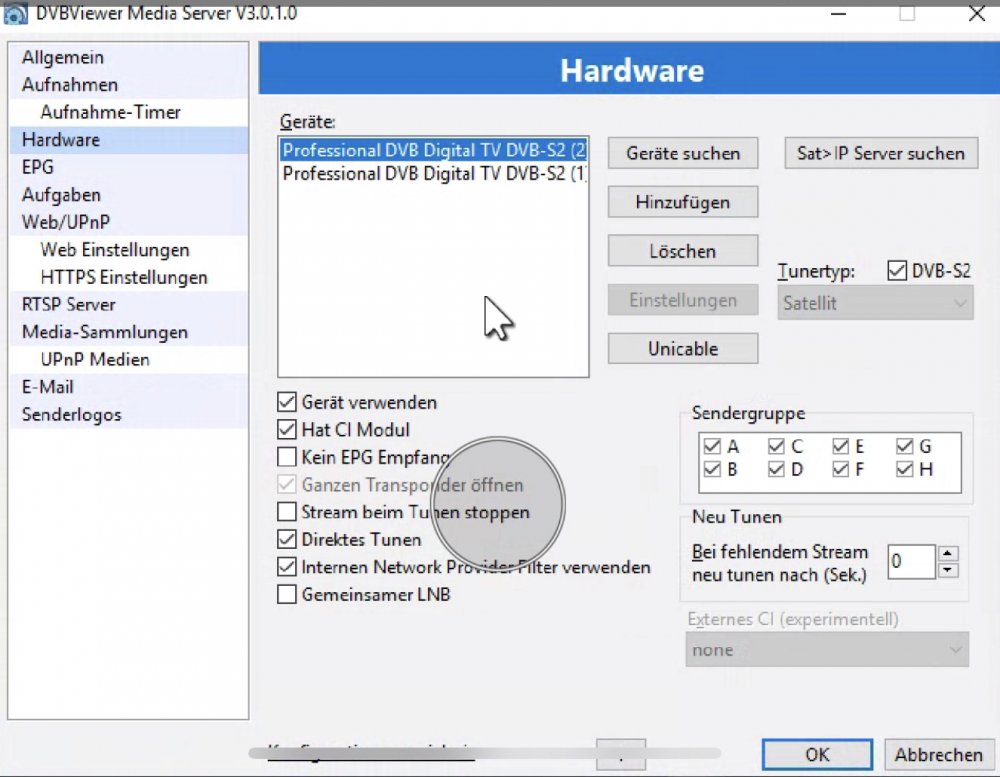

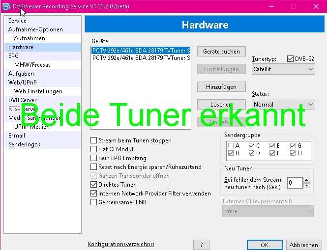

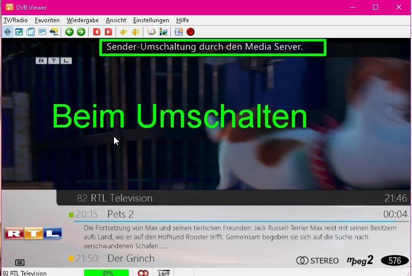

Sysselix Posted December 26, 2021 Share Posted December 26, 2021 (edited) Hallo Griga, mal schauen, ob ich das präzise genau hinbekomme: Ich habe 2 Sticks angeschlossen und beide werden unter Hardware angezeigt. Wenn ich im laufenden Programm einfach nur umschalten möchte, wird mir eine Fehlermeldung angezeigt. Habe mal ein paar Bilder angefügt. Im Gerätemanager werden beide Tuner angezeigt, ohne Fragezeichen und auch ohne Ausrufezeichen. Als wenn alles i.o wäre. Der DVBViewer benimmt sich so, als wenn nur 1 Tuner da wäre... Es sind aber beide angeschlossen. Jeder Tuner hat seinen eigenen LNB und sind direkt am LNB angeschlossen. Ehrlich gesagt, weiß ich nicht genau, wo ich suchen soll... Edit: Habe jetzt in den "Recording Service Oprions" die Hardware gelöscht und "Geräte gesucht" und dann nur auf OK geklickt. Jetzt kann ich RTL aufnehmen und dann auf Sat.1 wechseln. Läuft also. Die Frage ist wie lange... Ich starte mal neu... -- Viele Grüße Sysselix Edited December 26, 2021 by Sysselix Edit Quote Link to comment
Griga Posted December 26, 2021 Share Posted December 26, 2021 vor 10 Minuten schrieb Sysselix: Wenn ich im laufenden Programm einfach nur umschalten möchte, wird mir eine Fehlermeldung angezeigt. Habe mal ein paar Bilder angefügt. Dann müsste man ins svcdebug.log schauen, warum der Media Server so reagiert. Im allgemeinen macht er das, wenn er den gewünschten Sender nicht liefern kann, weil dafür kein freier Tuner zur Verfügung steht. Er signalisiert dann, was er liefern könnte. Das ist i.a. ein Sender, den er bereits liefert und der deshalb einen Tuner belegt. Der DVBViewer schaltet daraufhin auf diesen Sender um. Hänge am besten hier eine support.zip an. Da ist alles drin, was man für die Beurteilung des Falles braucht. Quote Link to comment

Sysselix Posted December 26, 2021 Share Posted December 26, 2021 (edited) Nach dem Reboot ging es dann wieder nicht mehr. Habe es dann nochmal gemacht: Habe in den "Recording Service Oprions" die Hardware gelöscht und "Geräte gesucht" und dann nur auf OK geklickt. Jetzt kann ich RTL aufnehmen und dann auf Sat.1 wechseln. Läuft also - wieder. Aber: Sobald ich jetzt bei der Hardware in den "Recording Service Oprions" bei dem 2. Gerät die Sendergruppe A deaktiviere geht es dann wieder nicht mehr. Dabei ist in beiden Sendergruppen Sat.1 drin, aber umschalten will er dann nicht mehr. Auf gar keinen anderen Sender. Begründung für die Sendergruppen: In Sendergruppe A ist "Disney Channel" drin und in Sendergruppe B nicht. Das hat was mit dem Empfang zu tun: Der 2. LNB bekommt nicht mehr genug Signal für "Disney Channel". Bis ich die LNB's an eine andere Stelle gepackt habe, reicht mir das als Workaround mit den beiden Sendergruppen. Ich kann mir da einfach keinen Reim drauf machen warum der 2. Stick nach dem Änderng an den "Recording Service Oprions" nicht mehr angesteuert wird und bin für jeden weiteren Hint dankbar. Umstecken an einen anderen USB Anschluss hilft hier nicht. Es bleibt dabei. Edit: Tausche ich einen der beiden Sticks aus (habe insgesamt 3 Stück), schafft dies auch keine Abhilfe. DVBViewer habe ich auf die letzte, für mich mögliche Version geupdated -> DVBViewer_setup_6_1_7_2 -- Viele Grüße Sysselix Edited December 26, 2021 by Sysselix Quote Link to comment
Griga Posted December 27, 2021 Share Posted December 27, 2021 vor 6 Stunden schrieb Sysselix: Dabei ist in beiden Sendergruppen Sat.1 drin, Das ist unmöglich. Jedem Senderlisten-Eintrag kann nur genau eine Sendergruppe zugeordnet werden. Oder hast du etwa eine Mehrfachzuordnung durch Sender-Doppeleinträge erzwungen? Damit wärst du komplett auf dem Holzweg. Es sieht erst mal so aus, als hättest du das Konzept der Sendergruppen nicht wirklich verstanden und so dein Setup vermurkst. Dein Ziel lässt sich zwar erreichen, aber nicht so, wie du es beschreibst. Deshalb zurück auf Start und zunächst die Standardeinstellungen wiederherstellen: Jeden Sender gibt es nur einmal in der Senderliste. Alle Sender sind Sendergruppe A zugeordnet. Beide Tuner sind für sämtliche Sendergruppen zugelassen, d.h. in den Hardware-Optionen des Recording Service für beide Tuner alle Haken im Feld Sendergruppe gesetzt. Überprüfe dann, ob es damit wie gewünscht funktioniert, außer vielleicht Disney Channel. Falls nicht, noch mal posten. Falls ja, führst du die folgenden Schritte aus: Setze im Senderlisten-Editor des DVBViewers den Disney Channel (nur den!) auf Sendergruppe B. Entferne in den Hardware-Optionen des Recording Service für den Tuner, der den Disney Channel nicht empfangen kann, den Haken bei Sendergruppe B. Grundsätzlich ist zu beachten, dass der veraltete Recording Service im DVBViewer durchgeführte Änderungen der Senderliste nicht automatisch übernimmt. Dazu muss die Senderliste erst im DVBViewer gespeichert (oder der DVBViewer beendet) und dann der Recording Service über das Menü seines Tray-Icons gestoppt und neu gestartet werden. Quote Link to comment
Sysselix Posted December 27, 2021 Share Posted December 27, 2021 Hallo Griga, vielen Dank für die ausführliche Antwort. Aktuell klappt folgendes: Ich rufe http://localhost:8089 auf und programmiere dort einfach eine beliebige Aufnahme. Dann springt das Tray-Icon um und zeigt mir die Aufnahme an. Dann starte ich das Live-Programm mit dem DVBViewer und wechsel den Sender zu Sat.1 Hinweis: In den Hardware-Optionen des Recording Service sind bei beiden Tunern alle Sendergruppen aktiviert. Bis hierhin klappt es jetzt. Jetzt deaktiviere ich In den Hardware-Optionen des Recording Service für den unteren Tuner die Sendergruppe A und klicke auf OK. Dann wird mir angezeigt, dass der Recording Service neu gestartet wird und dafür die Aufnahme unterbrochen wird. Dann startet die Aufnahme wieder und ich wechsel im DVBViewer wieder auf Sat.1 und es klappt nicht. Dann habe ich die ich In den Hardware-Optionen des Recording Service für den unteren Tuner wieder alle Sendergruppem aktiviert. Dann startet wieder alles neu und ich wechsel wieder zu Sat.1 Das klappt. Habe dann im Senderlisten Editor die vom schwachen Empfang betroffenen Sender auf Gruppe B gesetzt Jetzt deaktiviere ich In den Hardware-Optionen des Recording Service für den unteren Tuner die Sendergruppe B und klicke auf OK. Kurz Stop und es startet wieder alles. Ich wechsel im DVBViewer wieder auf Sat.1 und es klappt. ?? Ich mach jetzt erstmal ein Backup von der funktionierenden Config. Falls es dann irgendwann nicht mehr klappt, meld ich mich dann hier wieder. Da ich ja insgesamt 3 Sticks habe, denke ich drüber nach den 3. auch noch anzuschließen. -> Wenn schon dann richtig ^^ Wahrscheinlich habe ich den Denkfehler bei der Senderliste gehabt und habe tatsächliche Doubletten erzeugt und damit kam dann das Programm nicht klar. Also Griga: Herzlichen Dank für die Erleuchtung! ? Quote Link to comment
