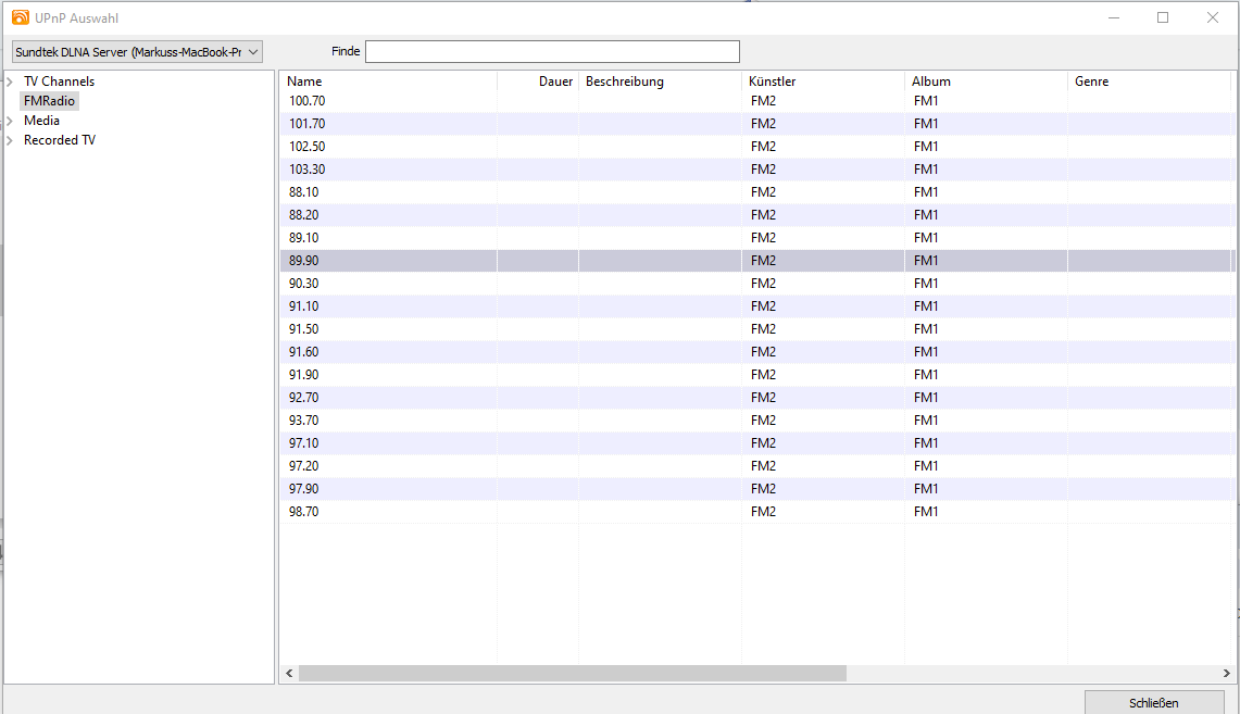

Sundtek Posted February 20, 2024 Posted February 20, 2024 (edited) Inwiefern wird UPnP bei DVBViewer unterstützt? Wir haben unseren DAB+ Tuner in Synology NAS Systeme eingebunden und verwenden den über VLC, dort fehlen aber natürlich Annehmlichkeiten wie die ganzen Nebeninformationen die mit DAB+ übertragen werden. Der DAB+ Tuner dekodiert Audio direkt auf dem Tuner und überliefert direkt PCM Audio. Es war ein ganz nettes Projekt und läuft sogar bei uns im Büro. Edited February 20, 2024 by Sundtek Quote

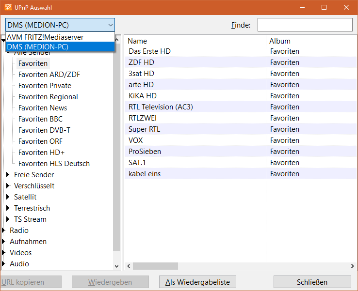

Griga Posted February 20, 2024 Posted February 20, 2024 vor 3 Stunden schrieb Sundtek: Inwiefern wird UPnP bei DVBViewer unterstützt? Außerdem kann die Senderliste beliebige (durch eine URL referenzierte) Streams aufnehmen. Der DVBViewers spielt sie nativ ab, wenn es sich um einen Transportstream, HLS, MPEG Dash oder MP3/AAC Audio (Internet Radio) handelt. Ansonsten kommt der FFMpeg-basierte LAV Source Filter zum Einsatz, und der kann eine Menge... ob er auch mit dem erwähnten DAB+ -> WAV Output zurechtkommt, bliebe zu probieren. Quote
Sundtek Posted February 20, 2024 Posted February 20, 2024 (edited) Hab's gerade probiert DVBViewer scheint es nicht abzuspielen, bekomme hier die Fehlermeldung dass es nicht gerendert werden kann. Der UPnP Server wird gefunden - dass ist schon mal gut, er zeigt sogar mehr Informationen/Felder an als die anderen Programme. FM Radio und DAB+ ist in dem Fall das Gleiche, beide liefern PCM Audio (mit Header). VLC unter Windows schafft es, Kodi auch. Kann ich irgendwo etwas umstellen? Edited February 20, 2024 by Sundtek Quote
Griga Posted February 20, 2024 Posted February 20, 2024 vor 9 Minuten schrieb Sundtek: bekomme hier die Fehlermeldung dass es nicht gerendert werden kann. Sind auf dem PC die LAV Filters installiert? Der DVBViewer braucht die 32-Bit-Version, am besten im Installer alle Vorgaben durchwinken. vor 12 Minuten schrieb Sundtek: beide liefern PCM Audio (mit Header). PCM (als WAV-Dateien) kann der DVBViewer zwar nativ, aber mit entsprechenden Streams haben wir uns bislang nicht befasst. Quote
Sundtek Posted February 20, 2024 Posted February 20, 2024 Ich schaue mir das noch ein bißchen an, ihr übersetzt & in & ok das filtere ich im Server jetzt - aktuell kommt überhaupt nichts aber auch keine Fehlermeldung im DVBViewer. Auf dem Server hängt eine aktive Session aber hören tu ich noch nichts. Quote
Sundtek Posted February 20, 2024 Posted February 20, 2024 Ok mit einem kleinen Update konnte ich dem DVBViewer jetzt auch Audio entlocken. Der Tuner hängt bei uns fix an nem Synology NAS und die FM/DAB Radio Liste wird über UPnP im DVBViewer dargestellt. gebe ihm jetzt HTTP/1.1 200 OK statt HTTP/1.1 206 Partial Content 1 Quote
