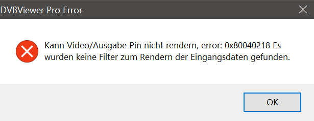

TGW-RE Posted April 27, 2021 Share Posted April 27, 2021 (edited) Hallo, ich bräuchte mal Hilfe, irgendetwas habe ich nicht verstanden. Heute habe ich ein wenig mit der Konfiguration des Media Servers herumgespielt. Updates etc. Dann bin ich an Hardware vorbeigekommen und habe mal nach IP Devices suchen lassen. Prompt wurde mein AVM DVB-C Repeater neu gefunden und auch gleich zum Einbinden vorgeschlagen. Bisher hatte ich nur Digital Devices Karten, eine im Media Server selbst, eine weitere über RSTP vom anderen PC eingebunden. Aber zwei weitere Kanäle können nicht schaden, habe ich mir gedacht. Er ist angeschlossen, Sender werden erkannt, empfangen und können gestreamt werden. Ich schaue generell über Fire-TV Stick und Kodi-PVR-Plugin für den DVBViewer oder direkt über AVM-TV mit dem Repeater. Klappt super! Als jetzt heute Abend die ersten Aufnahmen und Live-TV laufen sollten, kamen nur ARD und ZDF, alle anderen brachten eine Fehlermeldung, dass diese Datei nicht abgespielt werden kann und ich in die Logfiles schauen soll. Auch wurde keine Aufnahme angezeigt, obwohl der Timer aktiv war. Die Ursache habe ich dann gefunden, es wurde über den AVM DVB-C empfangen, er war wohl die erste Quelle. Sonst waren es die Digital Devices Karten. Ich habe dann den AVM-Repeater deaktiviert und alles lief wieder wie gewohnt. Jetzt meine Frage, wo ich Hilfe brauche: Was habe ich falsch gemacht oder vergessen? Ich vermute, dass die Senderlistenzuordnung nicht OK ist. Aber wie binde ich den Repeater jetzt als weiteres Gerät ein? Muss ich da auch noch irgendwelche Listen erstellen? Und wenn ja, wie? Ich war der Meinung, dass alle Geräte ans Kabel angeschlossen sind, dass die auch gleich empfangen? Kann man überhaupt unterschiedliche Quellen fahren? Wenn mir hier jemand auf die Sprünge helfen könnte, wäre ich dankbar! ? Edited April 27, 2021 by TGW-RE Quote Link to comment
Griga Posted April 28, 2021 Share Posted April 28, 2021 Es wäre gut, wenn du das Problem noch mal reproduzieren und anschließend hier eine support.zip anhängen könntest. Quote Link to comment

TGW-RE Posted May 2, 2021 Author Share Posted May 2, 2021 Ich gebe nur wieder, was ich so mitbekomme. Wenns nichts mit dem Mediaserver zu tun hat, muss ich halt Kodi und das Plugin untersuchen. Aber die Zusammenhänge kenne ich ja nicht, darum bitte ich so etwas zu entschuldigen. ? Ich kümmere mich jetzt um den anderen Fall mit dem DVB-C- Repeater. Eine Stunde später. So, ich habe das dann mal gemacht. Wenn man übrigens das Tool Als Administrator startet, kann er die support-zip nicht schreiben. Da ich generell als Administrator öffne, war das der größte Kampf. ? Ist reproduziert, diesmal kamen aber auch ARD und ZDF nicht mehr. Der DVB-C-Repeater ist erreichbar und funktioniert. Bitte sehr! Bin gespannt. support.zip Quote Link to comment
Griga Posted May 2, 2021 Share Posted May 2, 2021 Bist du dir sicher, dass die Modulation bei den Frequenzen 330 und 394 MHz (laut den im Log verzeichneten Tuning-Parametern) 64QAM ist? Kabelprovider verwenden heutzutage bevorzugt wegen der höheren Bandbreite 256QAM, was in deiner Senderliste offenbar für 282 MHz eingetragen ist. Um welche Sender es sich handelt und was da nun richtig oder falsch ist, kann ich nicht sagen, da ich selbst kein Kabel empfange und weder deinen Provider noch die Transponderbelegung kenne. Wie ist deine Senderliste zustandegekommen? Suchlauf? Mit welcher Transponderliste? Denkbar ist, dass die DD-Karten die Modulation selbst ermitteln können und deshalb eine falsche Angabe verzeihen, aber die Fritzbox nicht. Beim Tunen der Frequenzen mit 64QAM meldet sie einen Fehler "RTSP/1.0 408 Request Time-out", was immer das auch bedeuten mag... Quote Link to comment

Griga Posted May 4, 2021 Share Posted May 4, 2021 Aus deinen Ausführungen geht für mich nicht hervor, wer dein Kabelprovider ist bzw. ob es sich um eine lokale (Haus-)Anlage handelt, die Sat-Signale in Kabel umsetzt, und wie deine Senderliste in den DVBViewer gekommen ist. Irgendwas musst du dafür doch unternommen haben. Was war es? Bitte die Schritte angeben. Ich brauche konkretere Angaben. Die Modulation kann man im Senderlisten-Editor des DVBViewers einstellen, also sie mal probeweise von 64QAM auf 256 QAM ändern: Auf der linken Seite den Sender selektieren, auf der rechten Seite die Modulation wählen, übernehmen. Dann den Sender mit einem Doppelklick einschalten und schauen, wie es damit geht. Quote Link to comment

Griga Posted May 4, 2021 Share Posted May 4, 2021 vor 36 Minuten schrieb TGW-RE: Also liege ich mit der Vermutung richtig, dass es eventuell an einer fehlenden Senderliste im Repeater liegt, oder? Nein, du liegst falsch. So wie du den Repeater als Sat>IP-Server ansprichst - nämlich mit einem virtuelllen RTSP-Gerät unter Optionen -> Hardware - benutzt und braucht der keine Senderliste. Alle Senderdaten erhält er vom Client, wenn dieser einen Stream vom Server anfordert. D.h. es ist allein die Senderliste im DVBViewer / DMS mit den darin gespeicherten Parametern maßgeblich. Quote Link to comment
