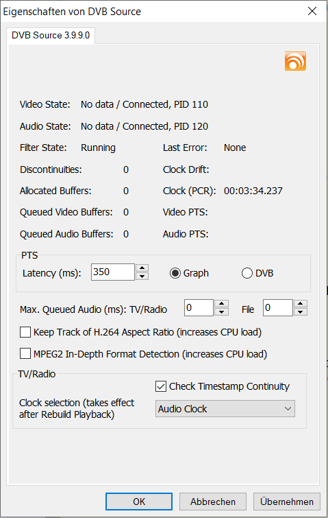

Da half nur die Rückkehr zu einem älteren Treiber. Falls das bei dir nicht zutrifft: Eine support.zip würde eine ganze Reihe Fragen an dich beantworten, insbesondere wenn du vorher das Poblem im Debug-Modus des DVBViewers reproduzierst. Außerdem wäre von Interesse, was die Eigenschaftsseite des DVBViewer Filters bei nicht funktionierender Wiedergabe anzeigt.

danke für die Hinweise. - Ja HD-Sender gehen. Anbei ein Screenshot und die Support.Zip
Der Treiber für Intel HD Graphics ist aktuell (27.20.100.9466 vom 30.3.21) und auch Windows 10 21H1, Downgrade noch nicht ausprobiert - wegen der Windows-Version ...support.zip
Das sieht nicht nach einem Problem mit dem Grafikchip aus. Es kommen überhaupt keine Daten im DVBViewer an. Das weist auf ein Problem mit der DVB-Karte, ihrem Treiber oder der Empfangsanlage hin. Daraus ergeben sich die folgenden Fragen:
