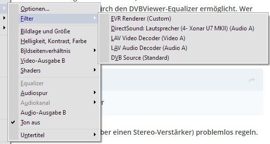

Griga Posted June 4, 2021 Posted June 4, 2021 34 minutes ago, Meo said: Siehst du bei der Wiedergabe mit dem DVBV auch nur einen Kanal im LAV Audio Status? Genau das Bild hat er ja oben gepostet. Es ist nur nicht ganz klar, ob es aus dem DVBViewer oder dem Videoplayer stammt. Checken könnte man noch im DVBViewer Einstellungen -> Audiokanal. Allerdings gibt der DVBViewer bei den Einstellungen Links und Rechts den jeweiligen Kanal auf beiden Stereokanäle aus, d.h. er wird verdoppelt. Zuständig für den Eingriff ist ein im DVBViewer integrierter Audiofilter, der sich zwischen Audio Decoder und Renderer klemmt, unter Einstellungen -> Filter als "Audio Callback" erscheint und auch die Klangbeeinflussung durch den DVBViewer-Equalizer ermöglicht. Wer dem misstraut, kann den Filter aus der Kette der Wiedergabekomponenten mit dem Tweak "Audio Filter einfügen" rausnehmen (-> Tweaker.exe starten). Außerdem ist es ratsam, unter Einstellungen -> Filter nachzuschauen, wer sich eventuell sonst noch in die Audiowiedergabe einklinkt. Falls das nichts ergibt, ist das Problem wohl eher beim Audio Renderer bzw. Treiber zu suchen. On 6/2/2021 at 11:43 AM, sleepdisorder said: MPC Audio Render geht beidseitiger Ton aber dann kann ich die Lautstärke nicht mehr ändern über DVBViewer Bei mir lässt sich die Lautstärke im DVBViewer bei Verwendung des MPC Audio Renders (und analoger Ausgabe über einen Stereo-Verstärker) problemlos regeln. Quote
sleepdisorder Posted June 9, 2021 Author Posted June 9, 2021 On 6/4/2021 at 1:23 PM, Meo said: Siehst du bei der Wiedergabe mit dem DVBV auch nur einen Kanal im LAV Audio Status? wird immer komischer, Lautsprecher gehen jetzt wieder beidseitig, dafür hab ich das gleiche Problem jetzt bei den Kopfhörern. LAV Audio Status zeigt beide Kanäle an, meine Soundkarte jedoch nur einen. On 6/4/2021 at 2:28 PM, Griga said: Genau das Bild hat er ja oben gepostet. Es ist nur nicht ganz klar, ob es aus dem DVBViewer oder dem Videoplayer stammt. stammt direkt aus dem DVBViewer. On 6/4/2021 at 2:28 PM, Griga said: Checken könnte man noch im DVBViewer Einstellungen -> Audiokanal. Die Option ist bei mir hellgrau, d.h. nicht anklickbar. On 6/4/2021 at 2:28 PM, Griga said: Zuständig für den Eingriff ist ein im DVBViewer integrierter Audiofilter, der sich zwischen Audio Decoder und Renderer klemmt, unter Einstellungen -> Filter als "Audio Callback" erscheint und auch die Klangbeeinflussung durch den DVBViewer-Equalizer ermöglicht. Audio Callback sehe ich bei mir auch nicht. Quote

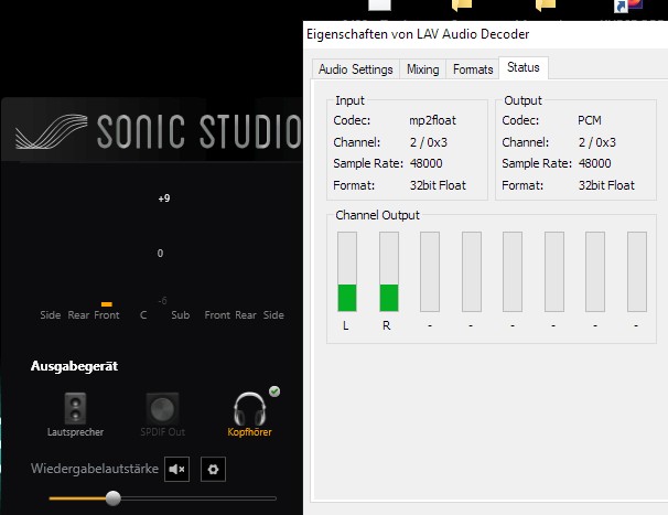

Meo Posted July 4, 2021 Posted July 4, 2021 Hallo zusammen. Jetzt hat es mich mit dem Ton-nur-links-Bug erwischt. Den Fehler hat NUR der DVBV! VLC und MPC (mit LAV) spielen die Files auf allen 6 Kanälen. Die Wiedergabe auf dem Kopfhörer klappt auch in jeglicher Kombination. Bei der Wiedergabe einer Mediendatei ( .ts. .mp4 .mp3 .mkv *.*) wird der Ton wird nur noch auf den linken vorderen Lautsprecher wiedergegeben. Das Bild zeigt die Wiedergabe der gleichen Datei in DVBV und im MPC. Der DVBC (MPEG oder AC3) tönt nur links, der MPC auf allen Lautsprecher. Windows Test-Sounds kommen auf allen Lautsprechern. Alle Einstellungen sind geprüft, wie es @sleepdisorder schon berichtet hat, geprüft und kontrolliert worden. Windows Neustart mit Stromlosen PC durchgeführt. Neuste K-Lite Codec 16.3.1 installiert. "Reset Setting" durchgeführt. Wobei am K-Lite/LAV kann es meiner Meinung nach nicht liegen. Den Zeitpunkt wo der Fehler aufgetreten ist kann ich exakt "benennen": Unter Einstellungen/Optionen/Wiedergabe-Komponenten/Audio habe ich den "Audio Renderer:" von "Default DirectSound Device" auf eine anderer Art umgestellt. Ab diesen Zeitpunkt tönt nur noch der linke Lautsprecher! Müßig zu sagen, dass ein Rückstellen der Option den Sound nicht mehr auf die andren Lautsprecher zurück brachte. Jetzt stehe ich etwas dumm da. ? ?? support.zip Quote

Griga Posted July 4, 2021 Posted July 4, 2021 1 hour ago, sleepdisorder said: Ich hatte mal den Asus Soundkartentreiber komplett deinstalliert und dann ging es bei mir wieder. Nach Installation des neuesten Treibers war der Fehler dann wieder da. Ist schon merkwürdig. Die support.zips von @Meo und @sleepdisorderzeigen als einzige relevante Gemeinsamkeit ein "AMD High Definition Audio Device", vermutlich für die Ausgabe via HDMI. Da stimmt alles überein, einschließlich Hardware-Revision und Treiberversion. Ansonsten handelt es sich bei Meo um einen ganz normalen RealTek Soundchip mit Legacy-Treiber von MicroSoft (!). Dazu ein Sonic Studio Virtual Mixer (sagt mir nichts). 5 hours ago, Meo said: Den Zeitpunkt wo der Fehler aufgetreten ist kann ich exakt "benennen": Unter Einstellungen/Optionen/Wiedergabe-Komponenten/Audio habe ich den "Audio Renderer:" von "Default DirectSound Device" auf eine anderer Art umgestellt. Auf welche "andere Art"? Quote
Meo Posted July 4, 2021 Posted July 4, 2021 vor 17 Minuten schrieb Griga: Ist schon merkwürdig. Die support.zips von @Meo und @sleepdisorderzeigen als einzige relevante Gemeinsamkeit ein "AMD High Definition Audio Device", vermutlich für die Ausgabe via HDMI. Da stimmt alles überein, einschließlich Hardware-Revision und Treiberversion. Ansonsten handelt es sich bei Meo um einen ganz normalen RealTek Soundchip mit Legacy-Treiber von MicroSoft (!). Dazu ein Sonic Studio Virtual Mixer (sagt mir nichts). Auf welche "andere Art"? Hallo Griga. Meine Soundausgabe war bis jetzt über Glasfaser, nicht HDMI angeschlossen. Zur Zeit läuft es über USB. Da funktionieren auch alle Kanäle. "Windows Sonic für Kopfhörer" ist nur für die Kopfhörer Ausgabe aktiviert. Andere Software von SONIC - deinstalliert. Was mich echt stutzig macht ist, dass der Fehler in der Sekunde auftrat (und nie wieder verschwand) , in der ich die Option Audio Renderer: Von "Default DirectSound Device" auf eine andere Ausgabe umgeschaltet habe. vor 1 Stunde schrieb sleepdisorder: Ich hatte mal den Asus Soundkartentreiber komplett deinstalliert und dann ging es bei mir wieder. Nach Installation des neuesten Treibers war der Fehler dann wieder da. Ich habe mir jetzt eine anderes USB Sound Interface geholt und seitdem keine Probleme mehr. Das habe ich auch versucht. https://dlcdnets.asus.com/pub/ASUS/mb/01AUDIO/DRV_Audio_RTK_UWD_SS3_VACDTS_TP_W10_64_V6089601_20200710R.zip von der Asus Seite entpackt und Installation gestartet. Dort wird mir die Deinstallation angeboten. Diese habe ich durchgeführt und nach einen Neustart die Installation abgebrochen. Jetzt ging tatsächlich der Sound wieder auf allen Tröten! Diese Treiber sind schon etwas älter und war auch schon installiert! Nachdem ich die Treiber wieder installiert hatte, lief wieder nur der linke, vordere Lautsprecher. ?? Quote
