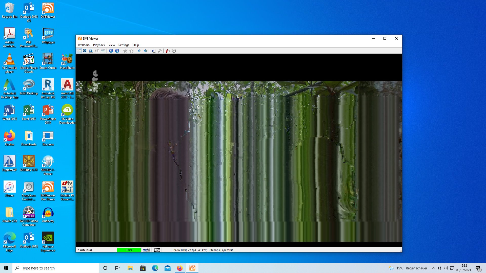

Was genau heißt "miserabel"? Kannst du einen Screenshot liefern, der das demonstriert?

Alle 5 Sekunden verschwimmt das Video Bild (s. screenshot).
Ich weiß gar nicht, was du hast. Sieht doch hübsch aus. Moderne Kunst auf arte ist nicht so ungewöhnlich. :)

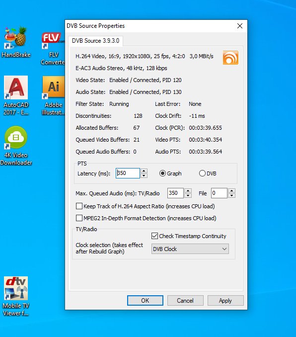

Trotzdem: Schaue bitte auf der Eigenschaftsseite des DVBViewer Filters nach, ob es gleichzeitig zu Diskontinuitäten (Discontinuities) im vom DVBViewer empfangenen Datenstrom kommt.
... Ich habe in der Tat eine Menge Discontinuities (s. Anhang).
Ich kann mich aber nur Wenig mit der Aussage "Eine ständig anwachsende Anzahl Diskontinuitäten ist ein Zeichen für Empfangs- / Hardware- / Treiberprobleme" anfreunden, da alles bis vor kurzem tadellos gelaufen ist (und jetzt noch mit anderen DVB Wiedergabeprogrammen tadellos läuft).
Ich habe auch die optionen "Keep track of H.264 aspect ratio" und "MPEG2 In-depth format detection" versuchsweise angeklickt - leider ohne Erfolg. "Check timestamp continuity" macht auch keinen Unterschied.
