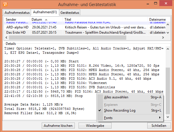

Etwa so, eben probeweise realisiert:
Da kann man im Kontextmenü oder mit Strg+L zwischen der Anzeige der EPG Details und des Aufnahmelogs umschalten.
Ja, schon besser, aber es macht nur Sinn (für mich), wenn im Log Fehlerzeiten und Fehlersumme zu sehen sind.

Die neue Funktion lädt einfach das Aufnahme-Log von der Festplatte und zeigt es an. Es erspart dir, das außerhalb des DVBViewers mit Notepad durchzuführen. Wenn Fehler geloggt wurden, sind die natürlich auch zu sehen.
