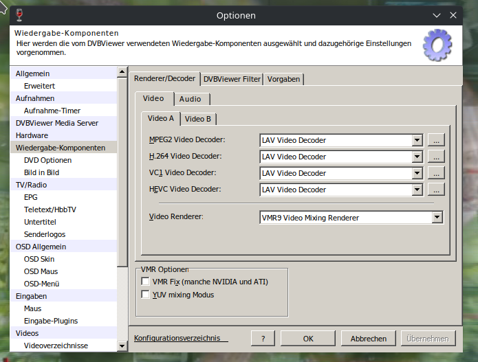

Verwendete Einstellungen siehe Screenshot:
Screenshot_20211220_172347.png.7a05159a88e0a94b790690ce2242864e.pngs.

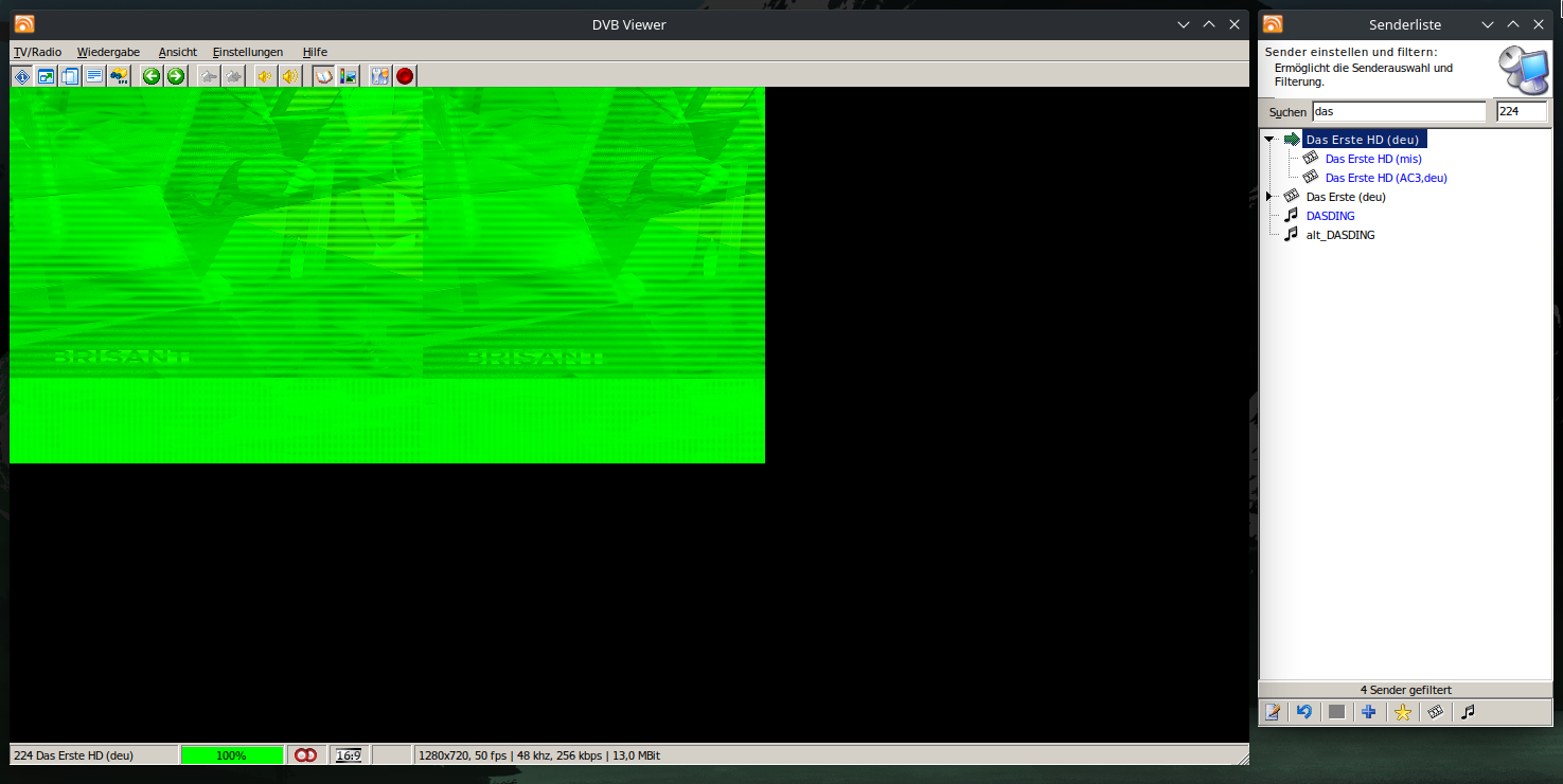

- Generell HD Video lässt sich nicht Live anschauen (Siehe Bild, es bewegt sich zwar aber Geisterbilder und Grün, nehme an Codec Fehler?) - DAS ist aktuell noch das größte Problem:
Es wäre gut, wenn noch weitere Hilfe hier vorhanden wäre, sonst kann ich aktuell nur SD schauen. Ist immerhin schon mal ein Fortschritt.

FullHD und UHD geht im Vollbild aber nicht im Fenster Modus, da er da merkwürdig skaliert und dann nur 1/4 bzw. 1/16 der Leinwand nutzen will. Ähnlich wie beim HD Screenshot unten.
Da hilft im allgemeinen die Option VMR Fix (siehe Screenshot oben).
Warum verwendest du den VMR 9 als Video Renderer? Standard wäre der Custom EVR, der allerdings heftig von Direct3D Gebrauch macht. Nächstbeste Wahl wäre der EVR Enhanced Video Renderer (ohne Custom). Funktionieren die gar nicht?
Also bei den beiden EVR bekomme ich ohne weiteren Installationen gar kein Bild bzw. er zeigt bei Custom diesen Fehler an: image.png.dcda257e3f1090736883b50b93bbf988.png
Bei VMR7 bzw. VMR9 bekomme ich Bild, der VMR Fix bringt bei mir aber nichts, da scheint die Option nichts zu bewirken (bis auf den Fakt, dass dann Vollbild - Fenstermodus sich nur noch per Rechtsklick-Menü umschalten lässt und nicht mehr via Doppelklick aufs Bild.
Ich kann auch gerne DXVK (directx9-11 + vulkan) installieren und dann nochmal den EVR probieren.
Edit: DXVK installieren hat jetzt nur bewirkt, dass ich egal welchen Video Renderer ich einstelle nur noch BlackScreen ist. Bei EVR scheint sich die Anwendung jetzt aufzuhängen. Der Fehler bleibt weiterhin bestehen. Habe die DLL überschreibungen wieder entfernt, jetzt geht es wie davor auch mit dem VMR wieder in SD.

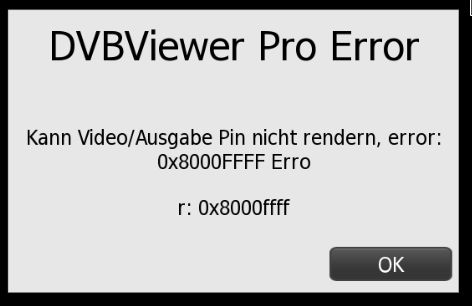

Edit2: Hier noch ein Auszug aus der dvbviewer_d3d9.log scheint die Ausgabefläche nicht erstellen zu können:

Wie sieht es mit "System Default Renderer" als Video Renderer aus? Das ist praktisch der VMR 7 in einer Art Legacy-Modus.
vor 1 Stunde schrieb dominiks:
Bei reiner Software-H.264-Dekodierung (also ausgeschalteter Hardware-Dekodierung im LAV Video Decoder) sollte man eigentlich meinen, dass es auch unter Wine funktioniert. Fragt sich, warum nicht.
Ich würde zum Vergleich alternative Decoder probieren. Dafür bietet sich z.B. ffdshow tryouts an. Zu beachten ist, dass man MPEG2 erst in der Abteilung Codecs der Eigenschaftsseite aktivieren muss, sonst fühlt sich der Decoder nicht zuständig.
Nachdem ich jetzt die 32Bit Variante installiert hab, bei 64Bit findet er es natürlich nicht, bekomme ich auch dort nur ein BlackScreen mit Ton. Beim Rendering scheint nur der VMR7/9 zuverlässig zu laufen, die anderen Bleiben komplett schwarz oder sorgen nach kurzer Zeit zum hängen der Anwendung.
Habe jetzt mal MPEG2 die verschiedenen Decoder probiert und kein Bild mit ffdshow und SD mehr. LAV und SD geht jedoch noch. Immerhin scheint beim ffdshow auch die Einstellungen zu speichern, was dann natürlich nichts bringt.
