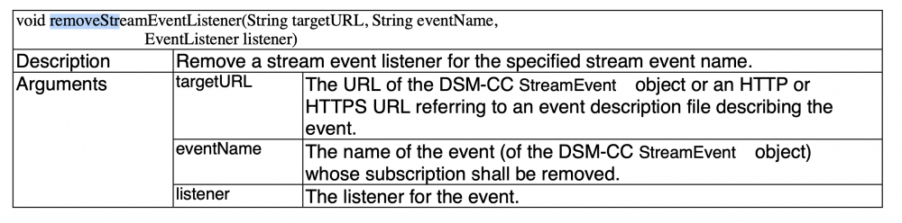

hackbart Posted January 21, 2022 Posted January 21, 2022 Ich hab den Fehler gefunden. Das ganze hat mich den halben Abend und den ganzen Vormittag gekostet. Wenn ich böse wäre, würde ich sagen: Mit dem IRT wäre der Murx nicht passiert. Ich habe einen Patch für den Fehler geschrieben, wenngleich ich nicht wirklich happy darüber bin und deswegen eine Mail in Richtung öffentlich rechtliche Medienanstalten gesendet habe. Immerhin geht jetzt das Angebot der ARD Sender wieder im DVBViewer. Ohne jetzt in das Detail gehen zu wollen, aber es gibt *hüstel* eine Spezifikation (ETSI TS 102 796) und da steht sowas wie das hier: Da gibt es keine überladene Prozedur die ohne targetURL und eventName auskommt. 1 Quote

hackbart Posted January 21, 2022 Posted January 21, 2022 Ich habe mittlerweile Rückmeldung von einem der Entwickler erhalten und verstehe zumindest die Beweggründe für das was da gemacht wurde. Allerdings bin ich immer noch der Meinung das der betreffende Code keinen Sinn macht. Was allerdings richtig ist, ist das zumindest der Dienst keinen Ausnahmefehler in unserem Browser dadurch verursachen sollte. Die aktuelle Version vom DVBViewer sollte aber jetzt wieder mit den Angeboten von ARD funktionieren. Christian 1 Quote
