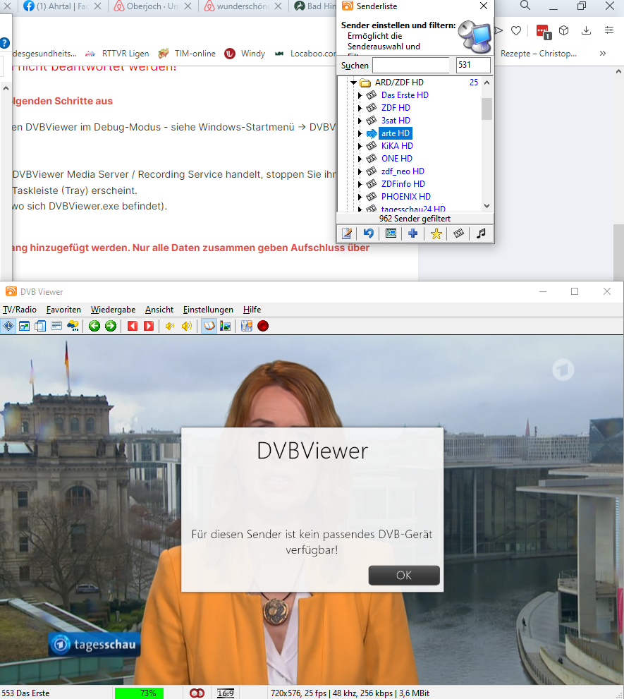

Hallo zusammen,
ich hab den Viewer schon seit Jahren installiert, nutze ihn aber nur gelegentlich. Jetzt grade mal wieder bei Homeoffice und FIS-Skirennen im TV. In einem neuen Sendersuchlauf habe ich jede Menge aktualisierter HD-Sender vor allem aus dem ÖR-Bereich gefunden. Aber während ich z.B. Bibel-TV oder Hope-TV im Senderblock Private HD problemlos starten kann, bekomme ich bei Servus TV Deutschland die Fehlermeldung "Für diesen Sender ist kein passendes DVB-Gerät verfügbar". Ich bin mir ziemlich sicher, dass es nur an einer Treiberdatei oder einer Einstellung liegen müsste, denn Sowohl die Karte als auch der Viewer können ja HD und mehr.
Wer kann mir helfen? ?

Anbei Support.zip plus Screenshot.
Die Ursache der Meldung "kein passendes DVB-Gerät" ist, dass dein DVB-Gerät unter Einstellungen -> Optionen -> Hardware keinen Haken in der Checkbox "DVB-S2" hat.
Es gibt bei Satellitenempfang zwei Übertragungsstandards: Das ältere DVB-S und das neuere DVB-S2. Sender, die DVB-S2 verwenden, erscheinen in der DVBViewer-Senderliste in blauer Schrift. Um solche Sender zu empfangen, braucht es eine DVB-Hardware, die DVB-S2 beherrscht.
Deine Hardware-Optionen geben jedoch an, dass dies bei deiner PCI-Karte nicht der Fall ist. Deshalb meldet der DVBViewer "geht nicht", wenn du einen blauen Sender anwählst.
Die Frage ist nun, ob deine Karte es wirklich nicht kann, oder ob der DVBViewer die DVB-S2-Fähigkeit nur nicht erkannt hat. Setze einfach den Haken bei Einstellungen -> Optionen -> Hardware -> DVB-S2, danach Übernehmen. Die Fehlermeldung wird dadurch auf jeden Fall verschwinden. Ob du Empfang hast, ist jedoch eine andere Frage...

Die Fehlermeldung verschwindet, leider bleiben die Programm in der Liste blau und das Fenster mit den betreffenden Programmen schwarz.
Die Sat-Karte heißt Twinhan Mantis, ich glaube 1034 ist die Typnummer. Die läuft schon im dritten Rechner, ich glaube seit über 15 Jahren. Wäre jetzt wirklich kein Wunder, wenn die S2 nicht könnte. Ich schau vielleicht nochmal nach einem Treiberupdate. Wenn dir noch was anderes einfällt, wäre super. Ansonsten gibt es vielleicht eine aktuelle Liste empfohlener Karten, von denen ich eine neue reinschieben könnte? (Vielleicht ein Link ? )

vor 12 Minuten schrieb Yooee:
Ein Museumsstück! Die kann garantiert kein DVB-S2. Da hilft auch kein Treiber-Update. Du könntest ebensogut versuchen, die Sender mit einem Staubsauger zu empfangen. Die blauen Sender bleiben dir also verwehrt, und der DVBViewer wird sie auch bei einem Suchlauf nicht finden.
Einzige Abhilfe: Ein Hardware-Update auf ein DVB-S2-fähiges Gerät. Eine unter Windows 10 zuverlässig laufende PCI-Karte zu finden, dürfte allerdings schwierig werden. Wie wäre es mit USB, z.B. dieser Stick?
