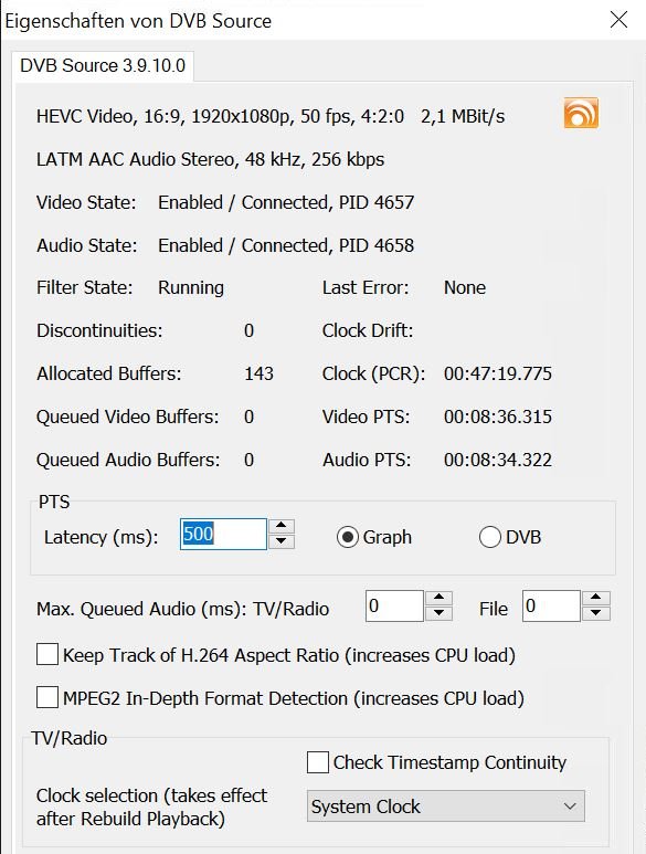

Anbei das SUPPORT.ZIP und ein Screenshot vom DVBSource. Da läuft Clock weiter, aber Audio/Video nicht.
Ich habe dein Setup inzwischen gründlich studiert. Einen direkten (bekannten) Anlass für Abstürze sehe ich nicht. Hier ein paar Punkte, die mir aufgefallen sind:
  • In deiner support.zip fehlt das DVBViewer.log, weil du das Problem nicht wie empfohlen im Debug-Modus des DVBViewers reproduziert hast. Vielleicht hätte es weitere Aufschlüsse gegeben.
  • Dein DVB-Hardware-Setup mit den vielen Tunern ist einigermaßen verwirrend. Teilweise greift der DVBViewer direkt auf Tuner zu, teilweise über den Media Server... trotzdem sehe ich da kein Problem. Du hast dafür gesorgt, dass die Tuner, auf die der DMS zugreift, im DVBViewer auf "nicht verwenden" gesetzt sind, und umgekehrt. Nur den "Digital Devices DVB-S2 Tuner 5 (1)" darf keiner von beiden verwenden. Hier gibt es auch widersprüchliche Einträge für Unicable-Kanal und Frequenz, ebenso wie beim "Digital Devices DVB-S2 Tuner 6 (5)". Absicht? Normalerweise würde man allein den DMS direkt auf DVB-Hardware zugreifen lassen und den DVBViewer nur über RTSP Network Devices versorgen.
  • Die bei dir installierte Version der LAV Filters (0.69 von 2016) ist veraltet. Inzwischen sind sie einige Versionen weiter (0.76 gerade erschienen). Um dies als Ursache auszuschließen, würde ich sie aktualisieren.
Ansonsten bleibt wohl nur, das Problem durch systematische Versuche weiter einzukreisen. Ich würde z.B. probieren

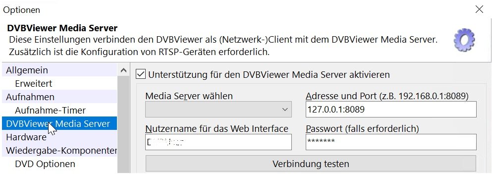

zunächst hab ich die Interaktion des DVBVIEWERs mit dem DMS unterbunden.

Ein besseres Gegenmittel ist in diesem Fall jedoch, nicht den DVBViewer und DMS für Unicable zu konfigurieren, sondern den Digital Devices-Treiber. Dieser verhindert dann Kollisionen zwischen DVBViewer und DMS durch einen globalen Lock, wenn ich das richtig in Erinnerung habe, d.h. lässt die zweite Anwendung, die zum gleichen Zeitpunkt tunen will, warten, bis die erste fertig ist. EIne solche Koordination gibt es ansonsten zwischen DVBViewer und DMS nicht. Kollisionen drohen insbesondere, wenn eine Anwendung zügig durch die Frequenzen zappt, z.B. bei der EPG-Aktualisierung oder beim Sendersuchlauf. Oder der Anwender höchstpersönlich...
Hab ich nun beim DMS für einen Kanal eingestellt und vertestet. Klappt. Danke für den Tipp!

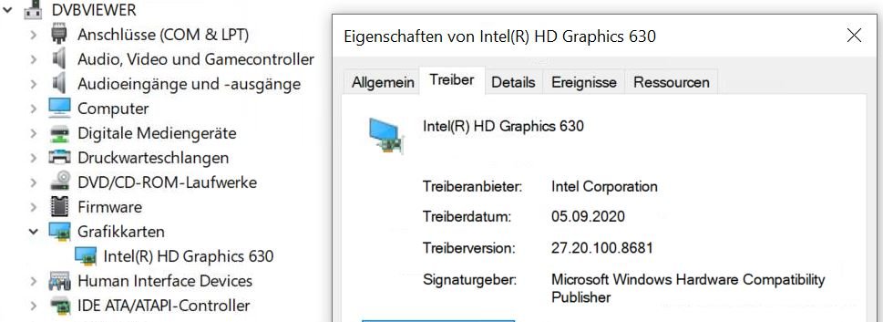

Hallo Griga,
so bin ich schließlich beim Grafikkartentreiber angekommen.
Ich hab einen i5, ergo eine HD 630 als Ausgabe.
1. Geräte-Manager, Intel HD Graphics 630, Gerät deinstallieren
2. Dann ist der Microsoft-Treiber am Start
3. Aktion, nach geänderter Hardware suchen
4. Nun steht die HD 630 wieder mit derselben Treiberversion, die auch vorher vorhanden war, drin.
DVBViewer 7.2.0.1 läuft nun seit einer Stunde ohne Probleme.

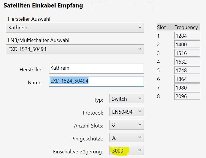

Ich hatte oben gesagt, warum ich Auto-Retune auf 5 gesetzt habe: Bei Setting 0 kam beim ersten Start von DVBViewer leider nie ein Bild. Ich musste immer einmalig auf einen anderen beliebigen Sender wechseln, dann erst kam ein Bild.
Das konnte ich lösen, indem ich im DD Control Center das SCIF-Device nachbearbeitet habe. Ich hab einen Kathrein EXD 1524 und habe die Einschaltverzögerung auf 3000 gesetzt (war vorher 2000).

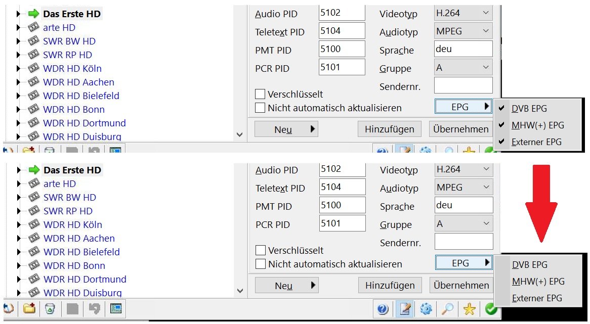

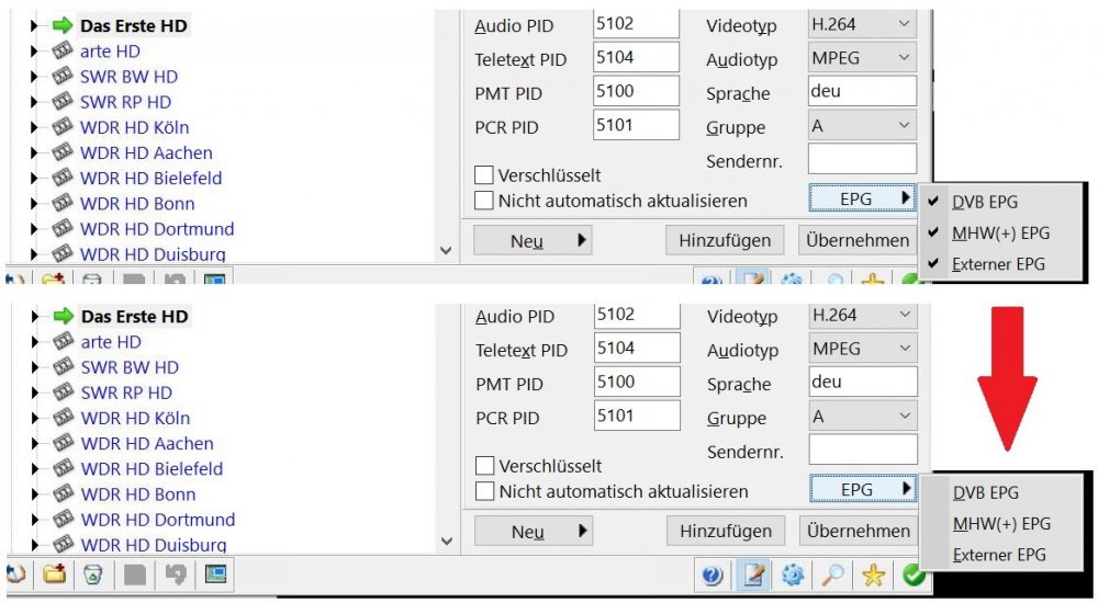

Hallo Griga,
nachdem du mir den Tipp Audio PID = 0 gegeben hattest und ich auch bei Video PID = 0 Probleme hatte, habe ich mir die Einstellungen des Senders angesehen.
Die EPG-Daten stecken ja auch im Stream, so hab ich zunächst dieses Setting probiert:
Die Wiedergabe hat über 1,5 Stunden problemlos funktioniert. Richtig sicher war ich nicht, ob's geholfen hat, denn der Stream stockt ja nach keiner festgelegten Zeit.
Dann hab ich - du hattest es zitiert - das Changelog durchgesehen und hab auch den EPG-Eintrag gefunden. Dann hab ich obige Settings rückgängig gemacht und es so eingestellt:
Seitdem läuft es flüssig.

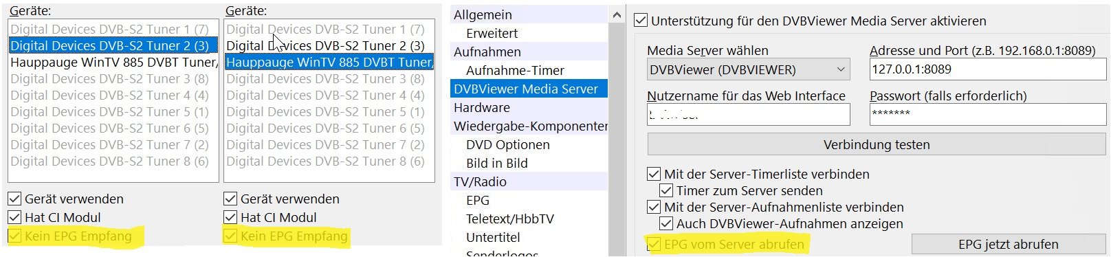

- Im DMS habe ich nun einen Tuner als EPG-holend festgelegt. Kann es dort auch zu Problemen kommen oder ist das wie bei "Wiedergabe aus" im Livebetrieb?
- Nachdem die Streams beider Karten (DD und Hauppauge) stockten, glaube ich das Problem ist nicht kartenabhängig. Warum kam es bei mir zu dem Problem und bei anderen Anwendern nicht?
Ich wollte dann noch deine Empfehlung "Normalerweise würde man allein den DMS direkt auf DVB-Hardware zugreifen lassen und den DVBViewer nur über RTSP Network Devices versorgen. " umsetzen:
Der Senderwechsel dauert dann ca. 6-7 Sekunden, ist das normal? Ich hab's wieder rückgängig gemacht.
Ist da was faul, denn die Anzeige des DMS-Namens "Media Server wählen" ca. 3 Sekunden dauert?

vor 4 Stunden schrieb prosperus:
Wer weiß? Ohne die Problemquelle zu kennen, kann ich das nicht beurteilen.

vor 8 Stunden schrieb prosperus:
Wenn ich EINSTELLUNGEN - Optionen und dann den Eintrag "DVBViewer Media Server" wähle, dann ist das Feld "Media Server" erstmal leer. Es füllt sich erst in ca 3 Sekunden mit dem Namen DVBViewer (DVBViewer).
Das ist ziemlich lange. Hier ist das Feld (bei laufendem lokalen Media Server) sofort gefüllt, wenn ich die Optionen-Seite aufrufe. Der Aufruf startet eine automatische Erkennung der im Netzwerk vorhandenen Media Server. Den lokalen Media Server zu finden, sollte eine Sache von Millisekunden sein.
Bei "Verbindung testen" kommt auch oft Fehlgeschlagen, wenn ich dann erneut drauf drücke erscheint dann die korrekte Info.
Irgendetwas reagiert bei dir netzwerktechnisch nur zögerlich. Aus der support.zip ist nicht zu ersehen, warum. Irgendwie sonderbar, dein PC... ;)

Ich konnte dadurch drei Probleme lösen:
1. EINSTELLUNGEN - Optionen - DVBViewer Media Server, da war das Feld "Media Server" erstmal leer. Es füllt sich erst in ca 3 Sekunden mit dem Namen DVBViewer (DVBViewer). Bei "Verbindung testen" kommt auch oft Fehlgeschlagen, wenn ich dann erneut drauf drücke erscheint dann die korrekte Info.
2. Im Webbrowser des DMS dauerte es Ewigkeiten, bis der Inhalt der Menüs (Timeline ... bis Links) erschien.
3. Ich konnte jetzt zufriedenstellen im DVBViewer auf RTSP-Devices umstellen.

Einwas hab ich noch:
Ich hab hier eine Unicable-Anlage mit 2 Inverto Wideband LNBs und einem Kathrein EXD 1524. Ich hatte am Anfang Probleme mit Discontinuities, dann hat mir jemand gesteckt, dass Dämpfungsglieder zwischen LNBs und Kathrein helfen können. So war es dann.
Ich hab hier echt keinen Techniker gefunden, der mir die Unicable-Anlage durchmessen konnte. So neu ist die Technik doch auch nicht, aber wird wohl nicht so oft nachgefragt.
Ich hab mir vorgestellt, da kommt jemand mit einem Oszillator und checkt mal die Frequenzbereiche der einzelnen Userbänder und schaut nach der Signalstärke. Bei den Dämpfungsgliedern habe ich nachgefragt welchen Wert ich nehmen soll. Aus der hohlen Hand hat man mir 20dB gesagt.
Kannst du mir einen Tipp geben, wie man ermitteln kann, welche Dämpfungsgliederwerte richtig sind?
Wie macht man das professionell?
vor 9 Stunden schrieb prosperus:
Ein regelbares Dämpfungsglied nehmen und ausprobieren.
