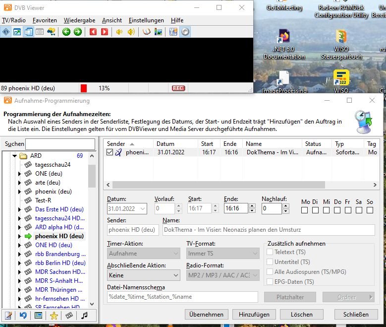

ich habe kürzlich auf DVBViewerPro 7.2.0  upgedated.
Seitdem habe ich Aufrufprobleme.
Gestern (30.1.2022) schien alles korrekt zu laufen.
Heute bekomme ich nur ein schwarzes Fenster.
Unten im Fenster (Statusbar) steht das gewünschte Programm und dahinter ein Feld mit einem kurzen roten Balken
und dem Text 13 %   ( siehe Bild)
Die Fenster zur Programmierung einer Aufnahme und das EPG Fenster öffnen normal.
Support.ZIP File ist angehängt.support.zip    Wiedergabe neu aufbauen hilft nicht !

vor 13 Stunden schrieb woku:
und dem Text 13 %
Das weist darauf hin, dass du keinen Empfang hast. Womöglich aufgrund eines Konfigurationsfehlers.
