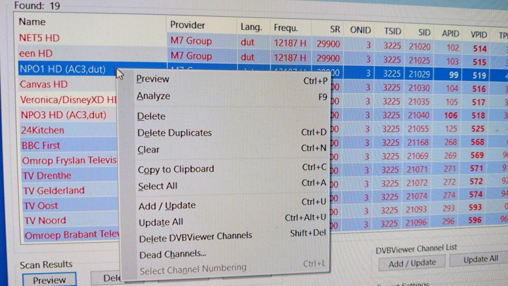

Im TransEdit Analyzer habe ich den Menüpunkt "Descramble" leider nicht gefunden. Wenn ich auf einen verschlüsselten Stream rechtsklicke wird mir im Menü u.a. Preview und Analyze angeboten, aber nicht Descramble. Bei Preview bekomme ich auch Bild und bei Analyze gibt es eine Fülle an Daten, die ich aber so gar nicht verstehe (siehe Screenshots). Hoffentlich kannst du mit diesen Informationen etwas anfangen.
Das ist der TransEdit Scanner, nicht der Analyzer.

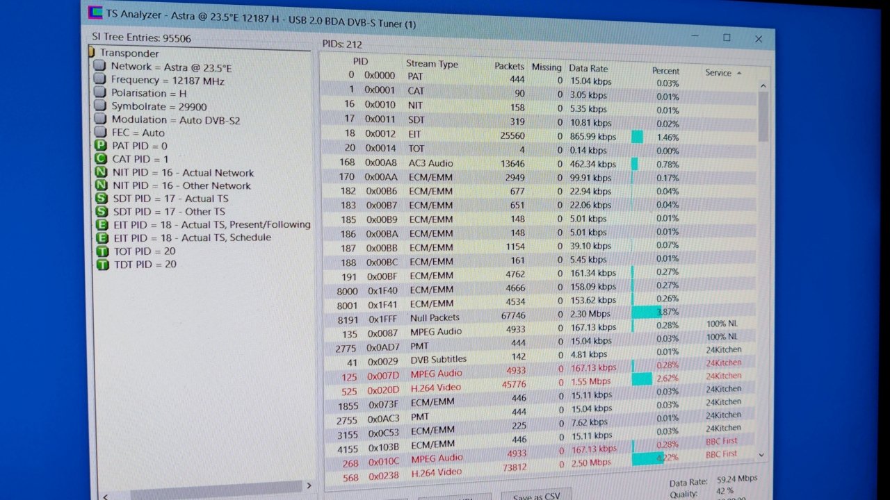

Hier auf einen roten Video- oder Audio-Stream des betreffenden Senders rechtsklicken -> Descramble. Wenn er schwarz wird (und andere zum selben Sender gehörende Streams auch), wird entschlüsselt.

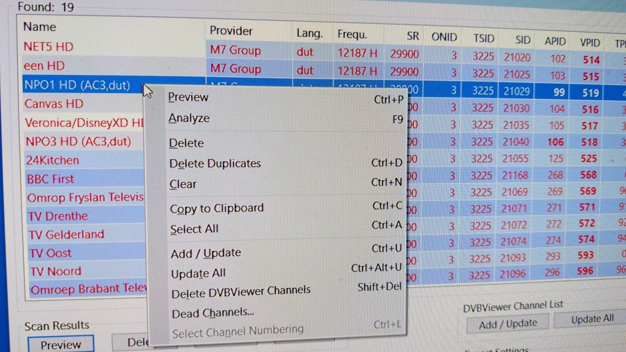

Auch das ist ein Zeichen, dass TransEdit entschlüsselt. Gibt es in der Hinsicht einen Unterschied zwischen dem DVBViewer und TransEdit bei gleicher Vorgeschichte? Nimm für weitere Tests sofort den Analyzer (Analyze-Button im Hauptfenster) und lasse den Scanner aus dem Spiel.

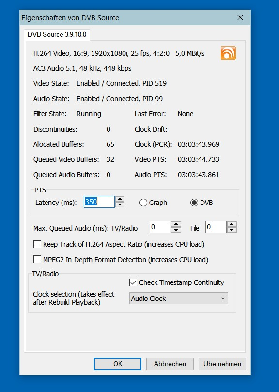

Außerdem wäre eine Screenshot der Eigenschaftsseite des DVBViewer Filters von Interesse, wenn überhaupt kein Bild erscheint, und zwar mit der Einstellung PTS -> DVB ein.

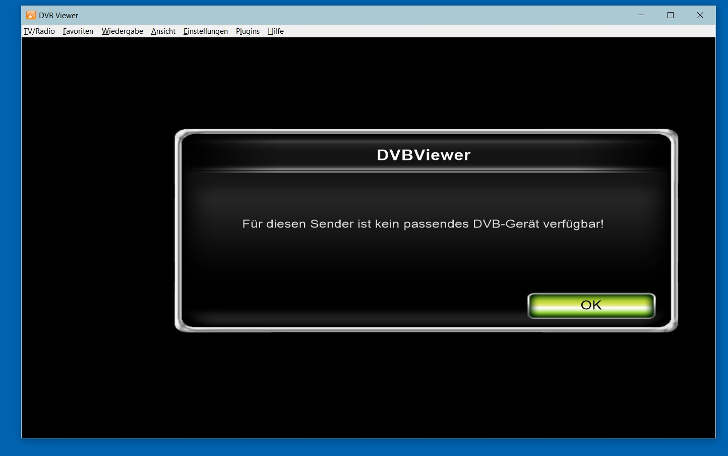

Gestern war es noch so, dass ich beim Start des DVBViewers die Meldung bekam, dass "kein passendes DVB-Gerät verfügbar" sei, so bald ich den Sender NPO1 aufgerufen habe. Ich kann mich erinnern, dass ich diese Meldung vor einigen Jahren auch hin und wieder bekam, weiss jetzt aber leider nicht mehr, wie das damals gelöst wurde.
Heute aber funktioniert alles auf einmal wie gewohnt! Der Sender NPO1 erscheint jetzt nach ca. 15 Sekunden, die Fehlermeldungen sind verschwunden und ich brauche nicht mehr den Umweg über ARD zu nehmen. Ich weiß aber wirklich nicht, weshalb das jetzt auf einmal so ist, es ist wirklich seltsam.
Anbei ein Screenshot von dieser Fehlermeldung sowie eins von der Eigenschaftsseite des Filters. Ich habe die Screenshots übrigens nicht mit einer Kamera gemacht, sondern mit einem einfachen Capture Tool (Faststone). Mache ich schon seit vielen Jahren so.
