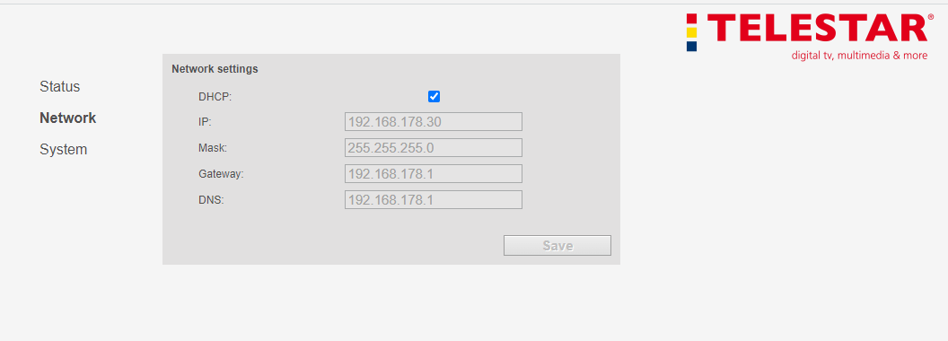

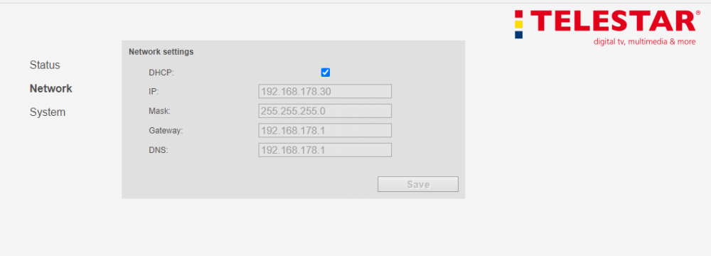

Hallo was die Fehlermeldung bedeutet ist mir absolut klar. ggf habe ich mich im Portal bei der Fragestellung verschrieben (sorry)  Die Adresse ist 192.168.178.30.
Ich kann darauf zugreifen und ping liefert auch Bestätigung.

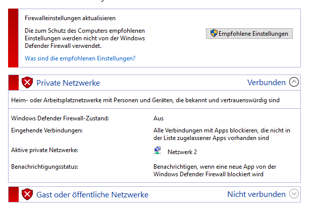

Habe bei Firewall DVBViewer auch eigetragen bzw. Firewall abgeschaltet. (in der Support Datei kommt trotzdem der Hinweis.  "Private Firewall Profile is active"
Ich vermute  dass der Port 554 (was richtig ist) "Probleme macht" könnte das sein?
