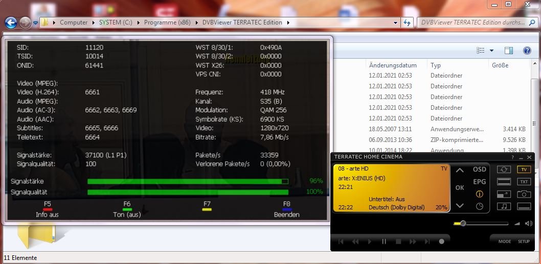

Zur Illustration habe ich ein paar Screenshots gemacht. Könnte das vielleicht weiterhelfen?
Sorry, ich hatte aus dem Blick verloren, dass du eine OEM-Version des DVBViewers verwendest, die ich nicht kenne. Mein Post bezog sich auf die Vollversion.
Nichtsdestotrotz verraten die Screenshots auch einiges. Wenn das Audioformat tatsächlich AC3 ist, müsstest du einen geeigneten Decoder bei "Dolby AC3" einstellen, nicht bei AAC. Der LAV Audio Decoder ist eigentlich immer eine gute Wahl.
