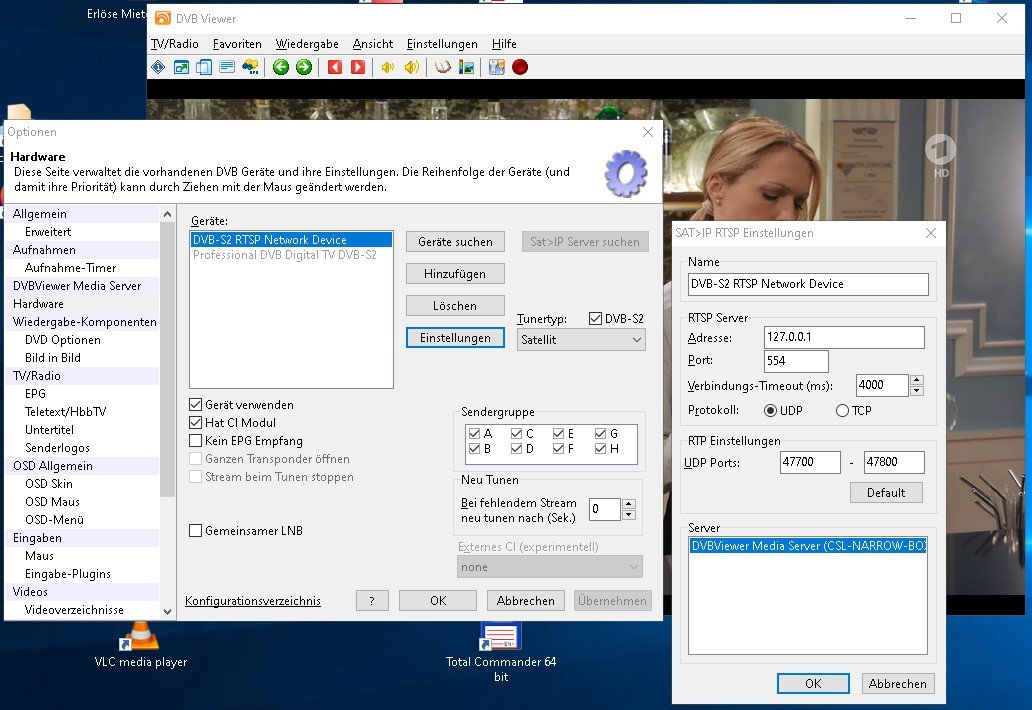

Auf dem Server habe ich den Mediaserver Wizard ausgeführt, der die Grundeinrichtung durchgeführt hat.
Über "Hilfe -> Wizard". Der Wizard hat mir ein "DVB-S2 RTSP Network Device" eingerichtet.
Die Hardware wird ausgegraut dargestellt.
Ich habe alles auf Standard belassen.
Alles funktioniert auf dem Server für meinen Eindruck normal und wie zuvor.

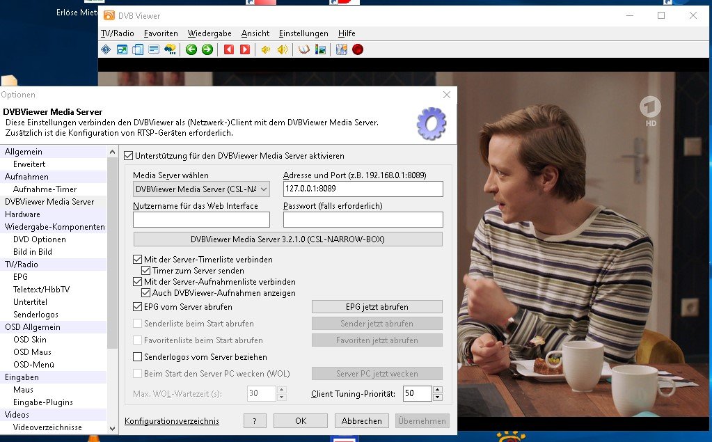

Auf dem Client habe ich unter Optionen und Hardware den Support für den Midiaserver aktiviert und die passenden Infos eingetragen.
IP und Port. Wenn ich auf "Verbindung Testen" gehe, kommt auch prompt die richtige Bezeichnung für den Server.

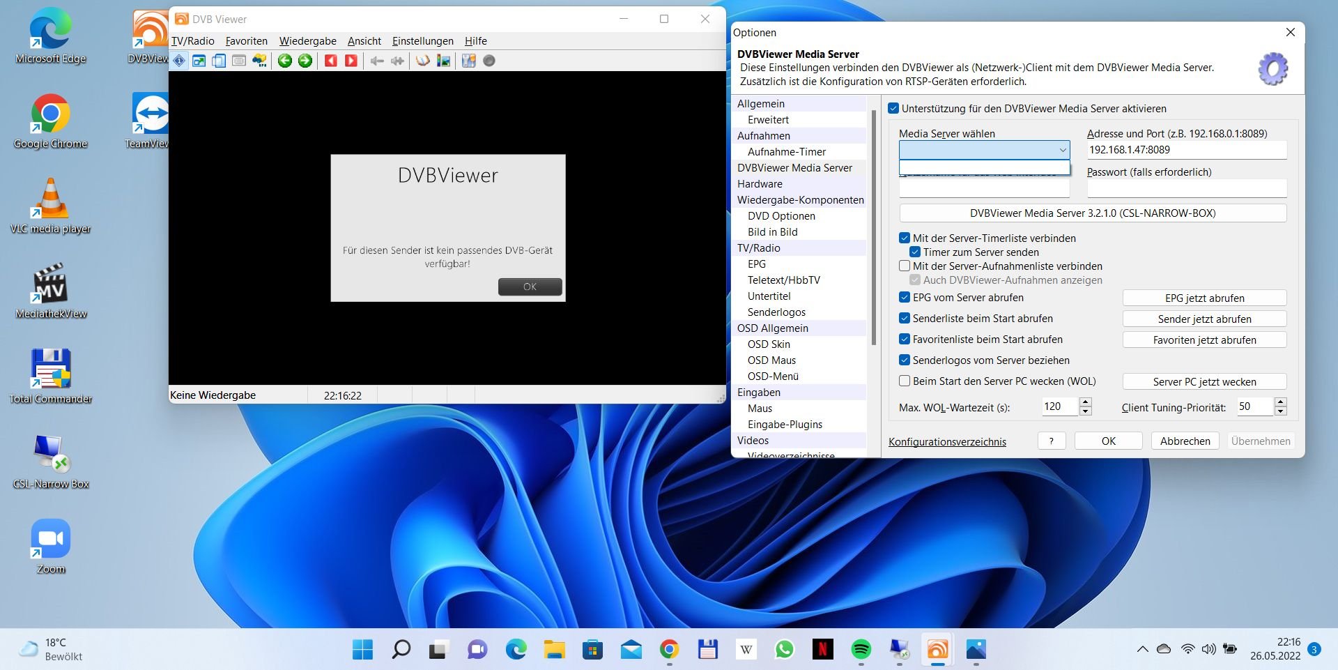

Allerdings fällt mir auf, dass ich im oberen Menü unter "Media Server wählen" keinen Eintrag erhalte. Das ist auf dem Server anders.
Aber der "Test" sagt ja "Okay".

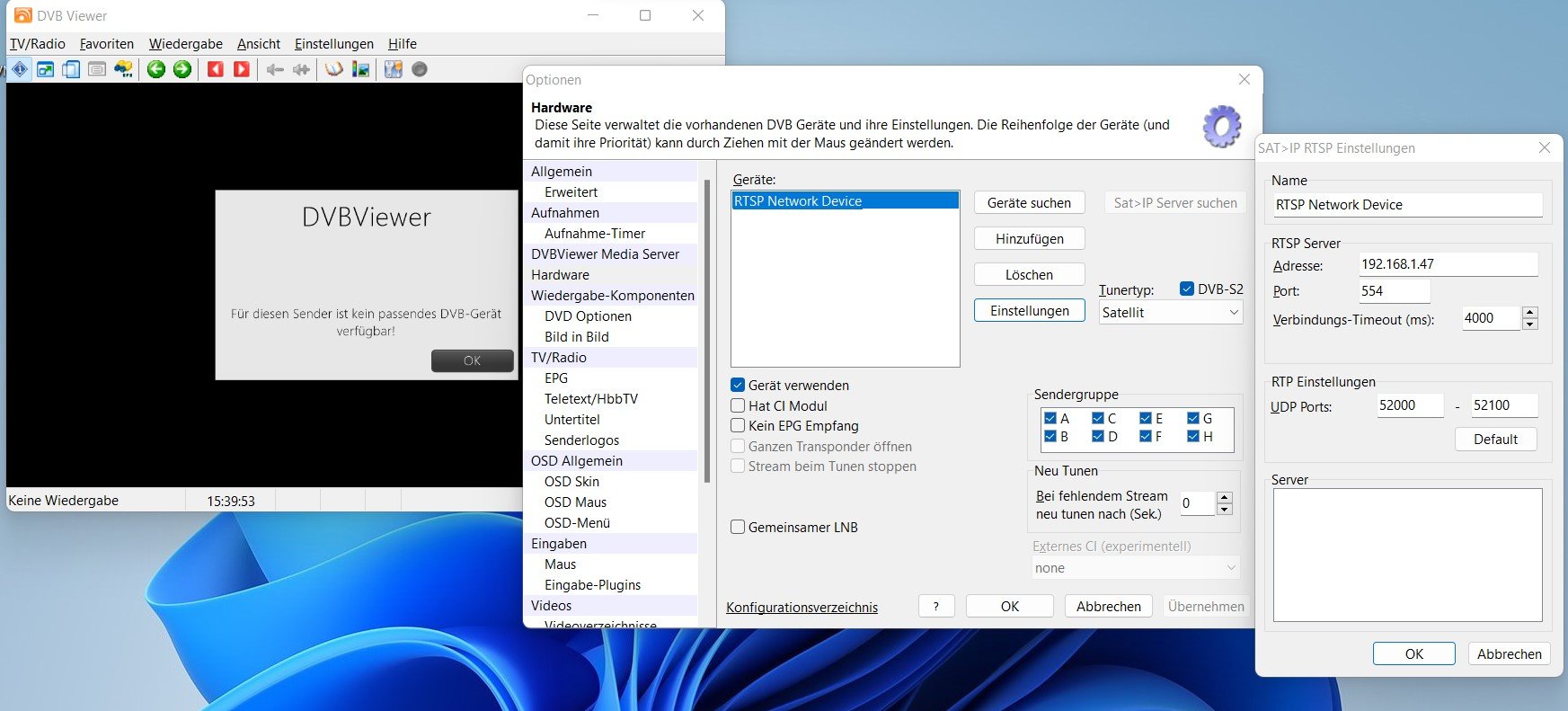

Da oben steht "Zusätzlich ist die Konfiguration von RTSP-Geräten erforderlich", bin ich auch gleich weiter in die "Hardware Optionen" und habe
ein "RTSP Network Device" hinzugefügt und auch hier die passende IP eingetragen.
Alles erst einmal auf Default belassen.
Nach dem Neustart hat der Client auch gleich wie gewünscht die Senderliste + Favoritenliste korrekt importiert.
Wenn ich aber jetzt einen Sender anklicke, kommt allerdings nur die Meldung "Für diesen Sender ist kein passendes DVB Gerät verfügbar !".

Bitte überprüfe zunächst die beiden häufigsten Problemquellen bei der Benutzung des Media Servers:
  • Installation der für DVBViewer-Käufer kostenlosen, aber auch eingeschränkten  Basic-Version des Media Servers (mehr dazu hier) anstatt der Vollversion. Letztere ist im Download-Bereich unter "Paid Additions" zu finden. Welche Version du hast, siehst du, wenn du im Webinterface des Media Servers den Mauszeiger links oben auf das Media Server-Icon hälst.
  • Konfiguration des Client PC für ein öffentliches statt ein privates Netzwerk. Dies verhindert die Datenübertragung zwischen DVBViewer und Media Server gemäß dem Sat>IP Protokoll. Wie du es änderst, steht hier.
Die Konfiguration des DVBViewers für die Kooperation mit einem Media Server sollte am besten über Hilfe -> Media Server Wizard erfolgen. Wenn dies nicht das erwartete Ergebnis bringt, liegt meist eine der o.a. Fehlkonfigurationen vor.

Sooo, ... nach einem langen Arbeitstag habe ich die beiden Hilfestellungen genutzt, um meine Rechner daraufhin zu überprüfen.
Installiert ist ein "Media Server 3.2.1.0". Es wird kein PRO angegeben, sondern einfach nur "Version 3.2.1.0 (NAME DES RECHNERS)
Es war tatsächlich in den Netzwerkeinstellungen der Media-SERVERS ein "öffentliches Netzwerk" ausgewählt.
Mit der Änderung in ein "Privates" nach der Anleitung von Oben klappte die Auswahl des Mediaservers über das Foldout Menü, und auch die anschließende Verbindung mit allen gewünschten Funktionen.
So einfach kann es manchmal sein.
Die Änderung der UPD-Ports auf 47700-47800 von "MaDu" habe ich erst danach durchgeführt. Allerdings hatte das auf meinen konkreten Fall keine Auswirkung.
