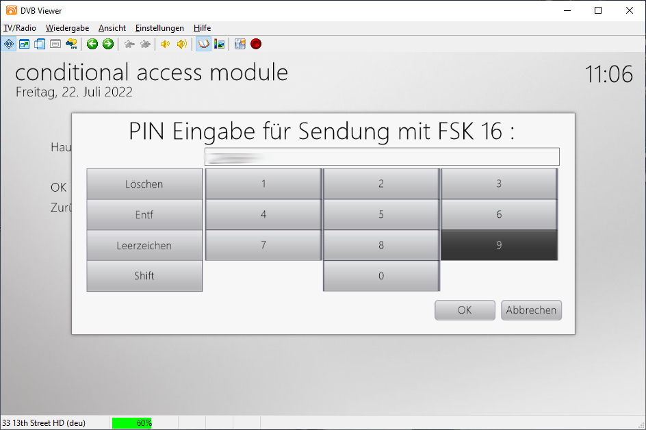

Miss Marple Posted July 21, 2022 Posted July 21, 2022 Guten Tag, ich habe ein Problem mit meiner TV-Karte (Dvbsky T980C V2 DVB-C mit CI) und dem AlphaCrypt Light CI Modul. Gesteckt ist eine D02-Smartcard von Vodafone. Ich benutze den DVBViewer Pro 7.0.2.0. Seit Vodafone am 01.07.2022 etliche Pay-TV-Sender wie 13th Street in SD-Qualität aus dem Kabel geworfen hat und nur noch in HD sendet, kann ich etliche Sender nicht mehr empfangen. Ich scheitere an der Eingabe der Jugendschutz-PIN. Die Werbung zwischen den Filmen funktioniert aber, das EPG wird ebenfalls übertragen. Die Smartcard wurde von Vodafone getauscht - ohne Erfolg. Ich habe auch das AC-Modul getauscht - keine Änderung. Woran liegt es, und wie bekomme ich das hin? Für zielführende Antworten bedanke ich mich im voraus, fehlende Angaben liefere ich gern nach. Quote
Griga Posted July 21, 2022 Posted July 21, 2022 2 hours ago, Miss Marple said: Ich scheitere an der Eingabe der Jugendschutz-PIN. Was genau passiert bzw. passiert nicht? Versuche, es so zu beschrieben, dass es sich auch jemand vorstellen kann, der keine Möglichkeit hat, den Mechanismus selbst auszuprobieren. Hilft es, die PIN manuell in die userdata.xml (siehe Windows-Startmenü -> DVBViewer -> Konfigurationsverzeichnis) einzutragen? Quote

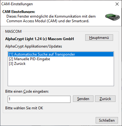

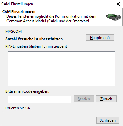

Miss Marple Posted July 21, 2022 Author Posted July 21, 2022 Vielen Dank für deine Antwort. Den Eintrag in die userdata.xml hatte ich schon vorgenommen - das funktioniert aber leider nicht. <section name="CAM"> <entry name="PIN">1234</entry> </section> Wenn ich die PIN im CAM-Menü (oberer Screenshot) eingebe, passiert gar nichts. Beim unteren Screenshot klicke ich auf (1) Sendung freigeben klicke, wird das als Fehlversuch gewertet, tippe ich auf 1 und auf OK, passiert auch nichts. Für die Engabe verwende ich die PC-Tastatur. Für weitere Tipps wäre ich sehr dankbar. Quote

Miss Marple Posted July 25, 2022 Author Posted July 25, 2022 Hallo, erst einmal vielen Dank für deine ausführliche Antwort. Ich habe außerhalb des DVB-Viewers gar keine Möglichkeit, auf die CAM-Einstellungen zuzugreifen. Ich könnte zum Beispiel die Jugendschutz-PIN nicht ändern. Wie das bei meiner alten TV-Karte (Terratec Cinergy C PCI inklusive internes CI-Modul, eingesteckt war auch hier ein AlphaCrypt Light CI Modul Version R2.2) war, weiß ich nicht mehr (die hatte ich seit 2010 und da musste ich vielleicht am Anfang, aber danach nie wieder eine PIN eingeben. Könnte hier schon der Fehler liegen? Ich habe den DVBViewer jetzt im Debug-Modus gestartet und mir die *-log-Datei mal angesehen. Die PIN steht, obwohl ich sie mehrfach eingegeben habe, nicht ein einziges Mal drin. Was ist da los? Ich sehe bei dieser Datei nicht wirklich durch und bitte dich, sie dir mal anzuschauen. Vielen Dank im voraus. DVBViewer.zip Quote
Griga Posted July 25, 2022 Posted July 25, 2022 3 hours ago, Miss Marple said: Die PIN steht, obwohl ich sie mehrfach eingegeben habe, nicht ein einziges Mal drin. Es erschien ein Menü mit den beiden Punkten "Sendung freigeben" und "Abbruch". Du hast den ersten Punkt angewählt, und es erschien "PIN Eingabe für Sendung mit FSK 16" als Eingabeaufforderung. Darauf hast du eine vierstellige PIN eingegeben (die im Log steht), die aber als falsch zurückgewiesen wurde. Das ist, was ich auf den ersten Blick sehe. Ich werde mich später genauer damit befassen. Quote
Miss Marple Posted July 25, 2022 Author Posted July 25, 2022 (edited) Danke dir. 🙂 Die PIN beginnnt mit einer 2. Kann es sein, dass die Eingabe deshalb als Abbruch interpretiert wurde (siehe Screenshot)? Edited July 25, 2022 by Miss Marple Quote

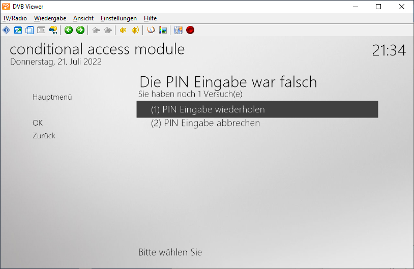

Griga Posted July 25, 2022 Posted July 25, 2022 1 hour ago, Miss Marple said: Kann es sein, dass die Eingabe deshalb als Abbruch interpretiert wurde (siehe Screenshot)? Ja. Der Screenshot zeigt ein Menü, das nicht für die Eingabe der PIN gedacht ist. Du musst für eine erneute Eingabe erst den Punkt "PIN Eingabe wiederholen" anwählen. Die Fehlbedienung ist auch im Log zu erkennen. Quote
Miss Marple Posted July 25, 2022 Author Posted July 25, 2022 Dieses Eingabefeld erscheint unmittelbar nach dem Senderwechel, eine andere Eingabemöglichkeit habe ich da nicht. Und mit dem CAM-Menü geht es auch nicht. Quote
Griga Posted July 26, 2022 Posted July 26, 2022 Aus dem Log geht hervor. dass der DVBViewer in der Zeit einmalig die PIN entgegengenommen hat, so wie hier beschrieben. Danach ist ein Menü erschienen mit dem Titel "Die PIN Eingabe war falsch. Sie haben noch 2 Versuch(e)" und den Auswahlmöglichkeiten "PIN Eingabe wiederholen" und "PIN Eingabe abbrechen", das dieser Screenshot zeigt. Hier hast du Abbruch gewählt. Für eine Wiederholung der PIN Eingabe hättest du mit den Pfeiltasten den Auswahlbalken auf den ersten Menüpunkt setzen und die Eingabetaste drücken müssen. Dann wurde der selbe Sender wie zuvor erneut eingeschaltet und zwei weitere Male versucht, etwas in dem besagten Menü zu machen. In diesen beiden Fällen kam es zu keiner gültigen Auswahl eines Menüpunktes. Eventuell hast du "Zurück" probiert, was hier jedoch sinnlos ist, da es kein übergeordnetes Menü gibt, zu dem man zurückkehren kann. Danach bricht das Log ohne reguläres Ende ab - wahrscheinlich, weil du es kopiert hast, ohne den DVBViewer vorher zu beenden. Dadurch sind einige im Speicher gepufferte Zeilen verlorengegangen. Das ist alles, was ich aus dem Log herauslesen kann. Zu dem Eingabefeld für die Wiederholung der PIN-Eingabe bist du gar nicht vorgedrungen. Es ist auch zweifelhaft, ob eine Wiederholung etwas gebracht hätte. Vermutlich hätte sie das CAM ebenfalls als falsch zurückgewiesen. Es bleibt das grundlegende Problem, dass deine PIN nicht akzeptiert wird, entweder weil sie tatsächlich falsch ist, oder weil der Komplex DVBSky-Treiber / CI / CAM / Smartcard sie nicht richtig verarbeitet. Im DVBViewer lässt sich daran vermutlich nichts machen. Soweit ich sehen kann, verarbeitet er PIN-Eingaben richtig und gibt sie auch korrekt an den DVBSky-Treiber weiter. Allerdings: Ich habe die Tests mit dem aktuellen DVBViewer 7.2.2 durchgeführt. Wie ich gerade sehe, benutzt du die Version 7.0.2 vom Januar letzten Jahres. Das hätte ich mal zuerst überprüfen sollen Wenn etwas mit einer älteren Version nicht wie gewünscht funktioniert, probiert man i.a. die aktuelle Version, weil es in der Zwischenzeit Fixes gegeben haben könnte, die das Problem betreffen. Ob es in diesem Fall etwas nützt, halte ich jedoch ebenfalls für zweifelhaft. Quote
Miss Marple Posted July 31, 2022 Author Posted July 31, 2022 Da hast du recht, es funktioniert auch mit der Version 7.2.2 nicht. Ich habe mir noch einmal CAM und CI-Modul angeschaut: gekauft habe ich das AlphaCrypt Light CI Modul Version R2.2 von Mascom. Der DVBViewer zeigt mir aber die Version 1.24 an (siehe allerersten Screenshot). Könnte hier der Fehler liegen? Ist dann eher das CAM oder das CI-Modul defekt? Quote
Griga Posted August 1, 2022 Posted August 1, 2022 6 hours ago, Miss Marple said: Der DVBViewer zeigt mir aber die Version 1.24 an (siehe allerersten Screenshot). Könnte hier der Fehler liegen? Glaube ich nicht. Es ist zwischen Hardware- und Firmware- bzw. Software-Version zu unterscheiden. Siehe dazu auch hier: Quote AlphaCrypt Light CI Modul Version R2.2 (...) Softwarestand bei der Auslieferung 1.24 Hast du schon mal mit Google nach Begriffen wie Alphacrypt light Jugendschutz ausschalten gesucht? Zu dem Thema gibt es einiges im Web. Quote
Miss Marple Posted August 1, 2022 Author Posted August 1, 2022 (edited) Danke. Das Problem ist ja, dass ich nirgendwo außer im CAM-Menü des DVB-Viewers ein Menü finde, wo ich den Jugendschutz deaktivieren kann. Und da funktioniert es nicht. Weder generell noch für einzelne Sendungen. Gibt es eine Software, mit der ich das CAM und das CI-Modul direkt bearbeiten kann? Edited August 1, 2022 by Miss Marple Quote
