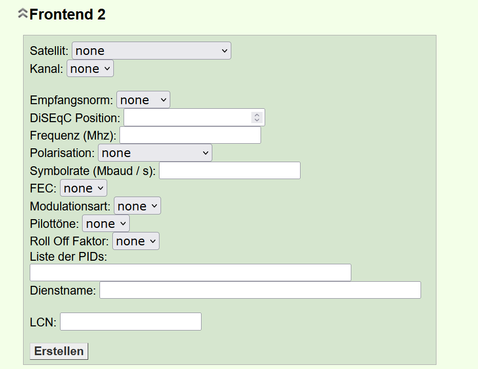

Es sind noch eine Einträge im Frontend zu machen die ich nicht verstehe.
z.b. Dienstname muß hier was rein?
LCN: muß hier was rein?
Wie erfolgt jetzt die Bindung an DVBViewer bzw. Medien Server?

Der Screenshot sieht nach einem Konfigurationsdialog im Webinterface des Xoro aus. Mit dem wirst du nichts erreichen. Er ist für einen anderen Zweck vorgesehen, und zwar für die Konfiguration von Einträgen in eine Senderliste, die man im M3U-Playlistenformat exportieren kann. Auf solchen "vorgekauten" Daten sind Player wie der VLC angewiesen, die nicht wirklich Sat>IP können.
Im DVBViewer solltest du eine solche M3U-Senderliste jedoch nicht verwenden, sondern eine echte Satelliten-Senderliste für Astra 19° Ost. Nur so läuft der Empfang über die virtuellen RTSP-Netzwerkgeräte, und nur so hast du die Möglichkeit, die RTSP-Netzwerkgeräte im DVBViewer durch "Frisieren" der Datei hardware.xml fest an bestimmte physikalische Tuner im Xoro zu binden. Das geht nur mit dem DVBViewer (wie unter dem Link in meinem letzten Post beschrieben), nicht mit dem Xoro! Der weiß ja überhaupt nichts von den virtuellen Netzwerkgeräten im DVBViewer.

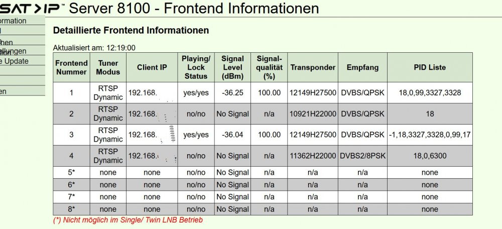

Hier mal ein aktueller Screenshot:
-Es zeigt den Medien Server als Webinterface das weitere den Zustand des SAT-IP Servers.
In allen Fällen ist der Client ein PC.
4 hours ago, Heinrich Stutzke said:
Ich habe jetzt in der hardware.xml die feste Zuordnung von Xoro Eingang an DVBViewer eingetragen.
Wenn der DVBViewer Media Server im Spiel ist (was du gleich hättest erwähnen sollen) ist das falsch. Dann müssen die Einträge entsprechend in der svchardware.xml (siehe Konfigurationsordner -> config-Unterordner) erfolgen. Ich habe dir  unten eine svchardware.xml angehängt, die die erforderlichen Einträge enthält. Du kannst die Datei gegen deine austauschen, wobei der Media Server gestoppt sein muss(!). Klicke dazu auf das blaue Tray-Icon des Media Servers (rechts in der Taskleiste) und wähle im Menü "Media Server stoppen".
In der neuen svchardware.xml gibt es zwei Einträge, die du in der Geräteliste des Media Servers wiederfindest:
  • XORO SAT>IP Server 8100 DVB-S 1 mit der Bindung <entry name="Frontend">1</entry> an den ersten physikalischen Tuner des Xoro.
  • XORO SAT>IP Server 8100 DVB-S 2 mit der Bindung <entry name="Frontend">3</entry> an den dritten physikalischen Tuner des Xoro.
Mehr brauchst du im Media Server nicht.
Wichtig: Wenn du den Media Server verwendest, sollte der DVBViewer nicht mehr direkt auf den Xoro zugreifen, sondern als Sat>IP-Client des Media Servers arbeiten! Führe folgendes durch:
  • Starte nach Austausch der svchardware.xml den Media Server neu.
  • Lösche im DVBViewer unter Einstellungen -> Optionen -> Hardware sämtliche Einträge, die sich auf den Xoro beziehen. Schließe mit OK ab.
  • Führe im DVBViewer Hilfe -> Media Server Wizard aus. Dies konfiguriert den DVBViewer als Media Server Client.
Der Xoro bedient danach den Media Server, und dieser den DVBViewer. In der Standardeinstellung führt der Media Server so sämtliche Aufnahmen durch (die du jedoch nach wie vor im DVBViewer programmieren, starten und stoppen kannst). Der DVBViewer ist ansonsten nur noch zum TV-Gucken da. Und zum Bearbeiten der Senderliste.
