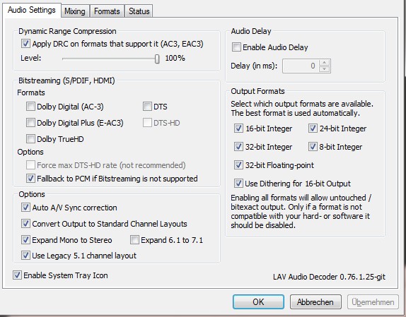

Schlammdackel Posted November 4, 2022 Author Posted November 4, 2022 (edited) Ich habe Internet Explorer, Firefox, Chrome und Edge ausprobiert. Überall das gleiche schlechte Ergebnis.... Zudem habe ich, wenn ich den DVBViewer direkt nach dem Neustart öffne, sehr oft eine BlueScreen (bad_pool_header). Daraufhin habe ich die Ram-Chips ausgiebig getestet, keine Fehler. Jetzt habe ich die Ram-Geschwindigkeit von 2966 (Standard) auf 2400 reduziert, wodurch wesentlich weniger BueScreens auftauchen.... Edited November 4, 2022 by Schlammdackel Quote
