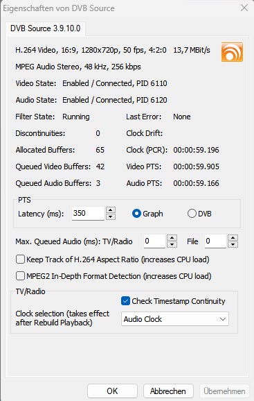

Falls ja: Was zeigt im Fehlerfall die Eigenschaftsseite des DVBViewer Filters?
Auf der Eigenschaftsseite ist auch kein Problem sichtbar. Es sieht so aus, als ob deine DVBSky Box bzw. ihr Treiber ab einem bestimmten Zeitpunkt keine Daten mehr liefert. Kommen nach Wiedergabe -> Wiedergabe neu aufbauen Bild und Ton zurück? Oder nach einem DVBViewer-Neustart? Oder nach einem Neustart des PC?
