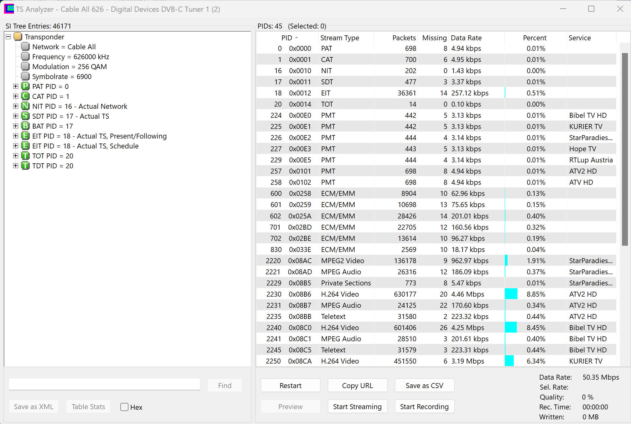

ZERODVB Posted January 29 Author Share Posted January 29 (edited) Danke für deine rasche Antwort! Das Problem tritt entweder sofort nach dem Start des PCs auf oder gar nicht. Wenn es funktioniert, startet der PC (darauf läuft Kodi und DMS), Kodi startet mit 18 Sekunden Zeitverzögerung (so eingestellt, damit DMS Zeit hat zu starten) und es wird der zuletzt angezeigte Fernsehkanal angezeigt. Wenn es nicht funktioniert, startet alles ganz normal. Nur in Kodi gibt es dann ein ewiges Ladezeichen, weil es wohl nicht möglich ist den Kanal zu tunen. Kodi versucht dann ziemlich lange zu tunen. Nach ca. 1 Minute meldet Kodi: "One or more items failed to play. Check the log for more information about this message". Es ist auch egal auf welchen Kanal ich klicke, es geht keiner. Laut Kodi Log ist der Server nicht erreichbar. Wenn dieser Zustand vorherrscht, kann ich machen was ich will. Es geht nicht. DMS stoppen/starten, Kodi neu starten, DVBViewer Pro starten,...nirgends bekomme ich einen Kanal rein. Wenn ich Kodi beende und den DVBViewer öffne, zeigt dieser 0% Signal bei "DVB-C RTSP Network Device" an. Ich muss dann den PC wieder 1-5 mal neu starten und dann geht es plötzlich wieder von Anfang an. Wenn es vom Neustart weg funktioniert, funktioniert es auch bis ich den PC wieder herunterfahre. Irgendwas vom DMS muss diesen Zustand triggern. Das System ist jetzt ~6 Jahre ohne Probleme gelaufen. Das einzige was ich nun geändert habe, ist die neueste DVBViewer Version zu installieren sowie den DMS über den alten Recording Service zu installieren. Sonst gab es keinen Eingriff. Das Problem bestand sofort nach Installation des DMS. Ich dachte ja zuerst, dass das Problem durch Installieren der Pro statt der Basic DMS Version das Problem gelöst hatte. Dabei hat wohl einfach der Neustart dazwischen das Problem (kurzfristig) gelöst. In Transedit habe ich nach deiner Anleitung folgendes angezeigt bekommen. Dabei hat eigentlich gerade wieder der nicht funktionierende Zustand vorgeherrscht. Also in Kodi und DVBViewer kein Tunen möglich: Da scheint er also etwas zu empfangen. Nachdem das funktioniert hat, habe ich den DMS wieder gestartet und probiert, ob in DVBViewer etwas angezeigt wird. Das war nicht der Fall. Danach habe ich DMS wieder gestoppt und das erneut in Transedit versucht. Dann sah es so aus: Edited January 29 by ZERODVB Quote Link to comment
Griga Posted January 30 Share Posted January 30 23 hours ago, ZERODVB said: Irgendwas vom DMS muss diesen Zustand triggern. Das System ist jetzt ~6 Jahre ohne Probleme gelaufen. Aber auf welche Weise wird es ausgelöst? Da sich der Umgang mit Hardware allgemein und speziell Digital Devices-Geräten seit dem Recording Service nicht geändert hat, kann ich mir keine Ursache vorstellen. Außerdem wird der Media Server viel in Verbindung mit DD-Karten genutzt. Läge ein systematischer Fehler vor, müsste dieser auch bei anderen auffallen und zu entsprechenden Reports führen. Irgendwie hat das auch etwas mit deinem System zu tun. Ich habe es gerade selbst unter einem aktuellen Windows 10 mit einer DD Duoflex C/T/T2 probiert, musste allerdings mangels Kabelanschluss DVB-T2 verwenden. Nach jedem Runter- und wieder Hochfahren des PC lieferte der Media Server problemlos einen Stream. Ein Unterschied zwischen TransEdit und dem Media Server besteht bei dir darin, dass TransEdit den ersten Tuner verwendet, aber der Server den zweiten, weil du den anderen auf "Gerät verwenden: aus" gesetzt hast (warum?). Könnte es davon abhängen? Du kannst bestimmen, welcher Tuner mit Vorrang benutzt wird, indem du ihn mit der Maus an die oberste Position der Geräteliste ziehst und mit OK abschließt. Wie sieht es aus, wenn du den PC nicht runter/hochfährst, sondern neu startest? Dabei bleibt der standardmäßig aktive Windows 10 Schnellstart außen vor, der eigentlich ein verkappter Ruhemodus ist und mitunter Probleme verursacht. Eine weitere Versuchsanordnung, um das Problem einzugrenzen: Drücke die Windows-Taste + R, um die Eingabeaufforderung zu öffnen. Gib dort services.msc ein -> OK. Rechtsklicke in der Liste der Services auf DVBViewer Media Server -> Eigenschaften. Ändere des Starttyp von "Automatisch" auf "Manuell" -> OK. Fahre den PC runter und wieder hoch. Der Server wird nun nicht mehr automatisch während des Hochfahrens gestartet. Du kannst den Start über sein Tray-Menü nachholen oder sogar den Server als Anwendung laufen lassen, indem du DVBVservice.exe doppelt anklickst (worauf ein kleines Pro-Forma-Fenster erscheint). Macht der im Vergleich zu vorher nun verzögerte Start einen Unterschied? Quote Link to comment

Griga Posted January 31 Share Posted January 31 29 minutes ago, YARD2 said: Schau mal im Gerätemananger ob die DD Karte im Fehlerfall da ist. Wäre sie weg gewesen, hätte man das im Log gesehen. Das Problem ist einfach, dass die Karte bzw. der Treiber keine Daten liefert, als gäbe es keinen Empfang. Dass der Zustand manchmal nach dem Hochfahren eintritt und manchmal nicht, lässt ein Timing-Problem vermuten. Deshalb die Vorschläge in meinem letzten Post. Ich habe hier eine ältere Technisat USB Box, die nach dem Hochfahren von Windows 10 nie Daten liefert, außer wenn ich den Schnellstart deaktiviere oder den PC neu starte. Quote Link to comment
ZERODVB Posted January 31 Author Share Posted January 31 On 1/30/2023 at 10:05 AM, Griga said: Aber auf welche Weise wird es ausgelöst? Da sich der Umgang mit Hardware allgemein und speziell Digital Devices-Geräten seit dem Recording Service nicht geändert hat, kann ich mir keine Ursache vorstellen. Außerdem wird der Media Server viel in Verbindung mit DD-Karten genutzt. Läge ein systematischer Fehler vor, müsste dieser auch bei anderen auffallen und zu entsprechenden Reports führen. Irgendwie hat das auch etwas mit deinem System zu tun. Ich habe es gerade selbst unter einem aktuellen Windows 10 mit einer DD Duoflex C/T/T2 probiert, musste allerdings mangels Kabelanschluss DVB-T2 verwenden. Nach jedem Runter- und wieder Hochfahren des PC lieferte der Media Server problemlos einen Stream. Ein Unterschied zwischen TransEdit und dem Media Server besteht bei dir darin, dass TransEdit den ersten Tuner verwendet, aber der Server den zweiten, weil du den anderen auf "Gerät verwenden: aus" gesetzt hast (warum?). Könnte es davon abhängen? Du kannst bestimmen, welcher Tuner mit Vorrang benutzt wird, indem du ihn mit der Maus an die oberste Position der Geräteliste ziehst und mit OK abschließt. Wie sieht es aus, wenn du den PC nicht runter/hochfährst, sondern neu startest? Dabei bleibt der standardmäßig aktive Windows 10 Schnellstart außen vor, der eigentlich ein verkappter Ruhemodus ist und mitunter Probleme verursacht. Eine weitere Versuchsanordnung, um das Problem einzugrenzen: Drücke die Windows-Taste + R, um die Eingabeaufforderung zu öffnen. Gib dort services.msc ein -> OK. Rechtsklicke in der Liste der Services auf DVBViewer Media Server -> Eigenschaften. Ändere des Starttyp von "Automatisch" auf "Manuell" -> OK. Fahre den PC runter und wieder hoch. Der Server wird nun nicht mehr automatisch während des Hochfahrens gestartet. Du kannst den Start über sein Tray-Menü nachholen oder sogar den Server als Anwendung laufen lassen, indem du DVBVservice.exe doppelt anklickst (worauf ein kleines Pro-Forma-Fenster erscheint). Macht der im Vergleich zu vorher nun verzögerte Start einen Unterschied? Das Problem tritt definitiv erst seit dem Umstieg vom RS auf den DMS auf. Eventuell startet der DMS schneller und deswegen kommt es zu irgendeinem Timing Problem? Mir kommt es vor, als würde das Problem auftreten, wenn der PC ganz heruntergefahren wurde und nicht nur neu gestartet. Aber ist da für den PC überhaupt ein Unterschied? Aus dem Standby tritt es jedenfalls nicht auf. Ruhezustand verwende ich nicht. Aber ich habe gerade 10x neu gestartet und da ging es wieder jedes Mal ohne etwas umzustellen, jetzt kann ich deine Anleitung schwer testen. Ich habe alle Tuner, bis auf DVB-C Tuner 2 deaktiviert, da am Tuner 1 kein Kabel steckt. Es ist somit nur Tuner 2 angeschlossen. Oder sind die intern verkabelt (DD Cine CTv6)? Quote Link to comment
Griga Posted January 31 Share Posted January 31 1 minute ago, ZERODVB said: Mir kommt es vor, als würde das Problem auftreten, wenn der PC ganz heruntergefahren wurde und nicht nur neu gestartet. Aber ist da für den PC überhaupt ein Unterschied? Das musst du bei Windows 10 andersherum formulieren "Mir kommt es vor, als würde das Problem auftreten, wenn der PC nur heruntergefahren wurde und nicht ganz neu gestartet. Das ist bei Windows 10 ein gewaltiger Unterschied! Wenn es nach einem Neustart immer funktioniert, hilft wahrscheinlich, den Schnellstart zu deaktivieren: https://www.giga.de/downloads/windows-10/tipps/windows-10-schnellstart-deaktivieren/ Quote Link to comment
