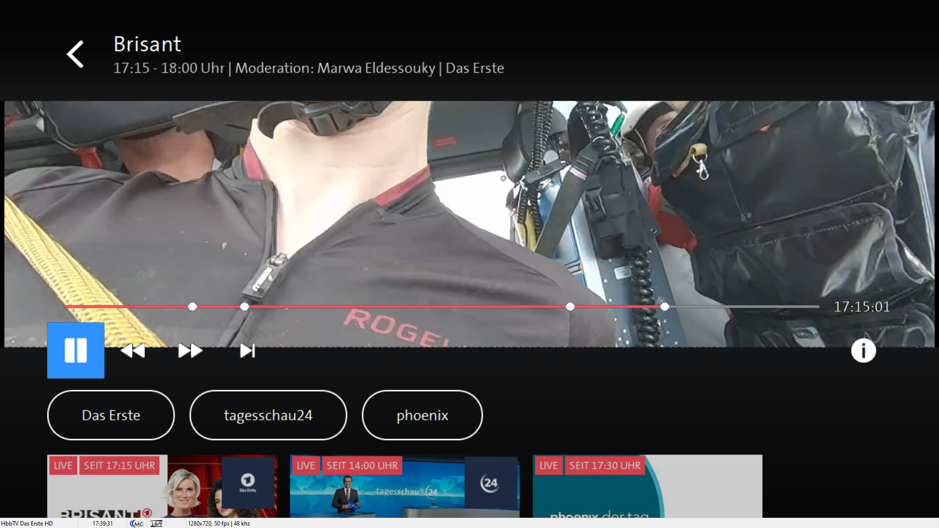

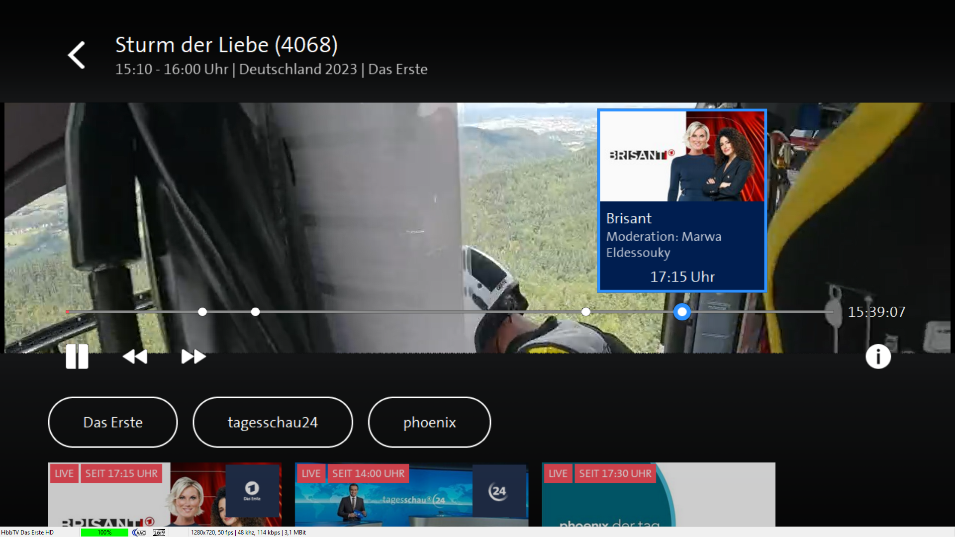

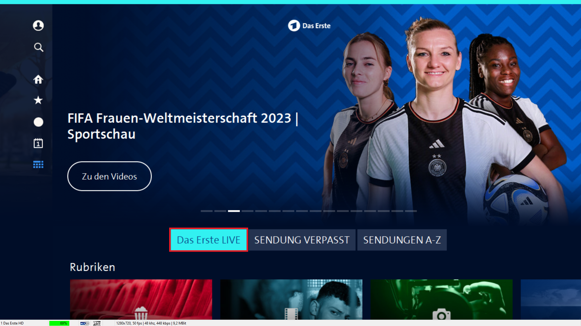

MaxB Posted July 27, 2023 Posted July 27, 2023 Hier sind 4 Bilder für den Fall bei hbbTV von das Erste: 1.) Beim DVBViewer ist in den Einstellungen "Automatischer_Timeshift-Start" aktiviert 2.) hbbTV von dem Sender "Das Erste (HD)" aufrufen und den Punkt "Das Erste Live" auswählen 3.) Über den Zeitstrahl auf die Sendung Brisant gehen und auswählen -> Es wird nicht der Anfang der Sendung Brisant abgespielt, sondern der Beginn des Timeshift Buffers So, meine Frau hat zum Essen gerufen... Quote
Griga Posted July 27, 2023 Author Posted July 27, 2023 vor einer Stunde schrieb MaxB: 3.) Über den Zeitstrahl auf die Sendung Brisant gehen und auswählen Diese HbbTV-Funktion kannte ich noch nicht. Es gibt dafür auch keine spezielle Unterstützung im DVBViewer (sofern sie nötig ist). Ich werde es mir genauer anschauen, nachdem ich die wegen Bitdefender erforderlichen Betaversionen in den Mitgliederbereich hochgeladen habe (wahrscheinlich am Wochenende). Quote
MaxB Posted July 27, 2023 Posted July 27, 2023 Test in dem Zuge bitte auch mal den IPTV-Stream der ÖR, bei der ARD kann man im IPTV (ohne aktiviertes Timeshift) auch bis zu 2 Std. zurückspringen beim ZDF sogar fast 3 Std., ist Timeshift aber an, kann man nur bis zum Anfang des Timeshift-Speichers zurückspringen. Wenn Du dafür auch noch eine Bebilderte Anleitung haben möchtest, gib bitte kurz Bescheid... Mein relativ moderner Fernseher (Panasonic) hat auch permanentes Timeshift und damit keine Probleme, da er bei Internetfunktionen den Timeshiftbuffer automatisch deaktiviert. Leider gilt das bei Panasonic auch für die Streams des Mediaservers... Aufnahmen klappen aber einwandfrei mit Springen/Spulen etc. Der MediaPC ist eigentlich nur noch zum ? aus Gewohnheit? da... Quote
Griga Posted July 27, 2023 Author Posted July 27, 2023 vor 3 Minuten schrieb MaxB: Test in dem Zuge bitte auch mal den IPTV-Stream der ÖR, bei der ARD kann man im IPTV (ohne aktiviertes Timeshift) auch bis zu 2 Std. zurückspringen beim ZDF sogar fast 3 Std., ist Timeshift aber an, kann man nur bis zum Anfang des Timeshift-Speichers zurückspringen. Das ist soweit beabsichtigt. Wenn DVBViewer-Timeshift aktiv ist, hat es Vorrang vor dem senderseitigen Timeshift. Wenn du das DVBViewer-Timeshift abschaltest (TV/Radio -> Timeshift), steht das senderseitige Timeshift zur Verfügung. Das DVBViewer-UI ist nicht in der Lage, zwei verschiedene Timeshift-Arten gleichzeitig zu handhaben bzw. anzubieten. Dies zu ändern wäre wahrscheinlich sehr aufwendig. Quote
Griga Posted July 31, 2023 Author Posted July 31, 2023 Am 27.7.2023 um 17:52 schrieb MaxB: Es wird nicht der Anfang der Sendung Brisant abgespielt, sondern der Beginn des Timeshift Buffers Gestern hatte ich schon etwas zu dem Thema geschrieben, was sich aber im nachhinein teilweise als falsch herausstellte - deshalb habe ich es wieder aus dem Verkehr gezogen. Die Untersuchung der HbbTV Zeitstrahl-Funktion bei Wiedergabe von ARD-Livestreams hat ergeben, dass dabei im Zusammenhang mit DVBViewer-Timeshift tatsächlich einiges schiefgeht, auch bei anderen Formen des durch HbbTV-Apps ausgelösten Springens. Das Grundproblem ist, dass die HbbTV-App (also konkret die Mediathek-App der ARD) einerseits Informationen vom DVBViewer über die aktuelle Abspielposition benötigt und andererseits diese auch über einen Seek-Callback ändert, wenn der Anwender eine HbbTV-Sprungfunktion verwendet. Die App bezieht sich bei laufenden Live-Streams natürlich auf die Position im senderseitigen Timeshift-Puffer, der DVBViewer bei aktivem Timeshift jedoch auf seine eigene Timeshiftaufnahme. Das passt dann hinten und vorne nicht zusammen. Der HbbTV-App muss der DVBViewer also auch bei laufendem DVBViewer-Timeshift die Position im senderseitigen Timeshift-Puffer mitteilen, und wenn die HbbTV-App eine Sprung an eine andere Position signalisiert, diesen im senderseitigen Timeshift-Puffer ausführen. In dem Fall bleibt nur, vor dem Sprung das DVBViewer-Timeshift zu beenden - die Aufnahme wäre mit einem Sprung mittendrin ohnehin kaputt. Nach dem Sprung kann das DVBViewer-Timeshift neu gestartet werden. Dieses Nebeneinander von DVBViewer- und senderseitigem Timeshift schafft leider ziemlich komplizierte Verhältnisse. HbbTV übermittelt dem DVBViewer übrigens für ARD-Live-Streams URLs der folgenden Art: http://hrdashde.akamaized.net/dash/live/2024544/hrdashde/manifest.mpd Das sind also MPEG Dash-Streams, hier für den HR. Damit steht zwar senderseitiges Timeshift zur Verfügung - man kann in der DVBViewer-Kontrollleiste bis zu zwei Stunden zurückspringen - aber nur, wenn nicht dvbviewer-eigenes Timeshift aktiv ist, da dieses im Nicht-HbbTV-UI Vorrang hat. In dem Fall ist in der Kontrollleiste das Zurückspringen auf den vom DVBViewer bereits aufgenommenen Teil beschränkt. Um das senderseitige Timeshift in der Kontrollleiste zu verwenden, muss man das DVBViewer-Timeshift abschalten (TV/Radio -> Timeshift). Gelegentlich lieferte die HbbTV-Mediathek-App bei Sprungversuchen statt eines Seek-Kommandos eine neue URL (wobei ich noch nicht weiß, unter welcher Bedingung das eine oder andere passiert), die etwa so aussieht: http://tv.ardmediathek.de/dyn/mpd?diff=4174&id=http%3A%2F%2Fhrdashde.akamaized.net%2Fdash%2Flive%2F2024544%2Fhrdashde%2Fmanifest.mpd Sie gibt im Query-Teil (nach dem Fragezeichen) eine Zeitdifferenz (?) und die ursprüngliche URL als Parameter an. Dahinter verbirgt sich auch ein abspielbares MPEG Dash-Manifest, aber der DVBViewer erkennt dies nicht, weil die Dateiendung .mpd im Query-Teil steht und zudem der Server als Content-Type text/plain angibt, nicht wie sonst üblich application/dash+xml. Da der DVBViewer hier keinen von ihm nativ unterstützten Mediatyp sieht, delegiert er das Abspielen an den LAV Splitter. Der erkennt im Gegensatz zum DVBViewer Code trotz des falschen Content-Types, dass es sich um MPEG Dash handelt, gibt es auch wieder, hat aber keine Ahnung vom senderseitigen Timeshift, wodurch man dann eventuell an der falschen Position landet und ein weiteres Springen unmöglich wird. Um das Problem zu lösen, muss DVBViewer-Code die zweite URL trotz der falschen Angabe des Content-Types als MPEG Dash erkennen, so dass der LAV Splitter außen vor bleibt. Dann funktioniert es korrekt, wie ein Versuch ergab. Das Problem dabei: Der DVBViewer sollte text/plain im allgemeinen nicht als MPEG Dash identifizieren, weil sonst alles mögliche in die Kategorie fallen könnte, das kein MPEG Dash ist, mit falschen Entscheidungen als Folge. Also bleibt nur, die Dateiendung im Query-Teil auszuwerten (was auch zu Irrtümern führen kann) oder den angeblichen "Text" vom Server zu holen und nachzuschauen, ob es ein MPEG Dash-Manifest ist (was Zeit kostet). Beides ist unschön... schön wäre, wenn sich die ARD einfach mal an die Spezifikationen halten und das MPEG Dash Manifest serverseits korrekt als solches kennzeichnen würde. Bei Bedarf kann ich eine Testversion mit den oben genannten Problemlösungen zur Verfügung stellen. Quote

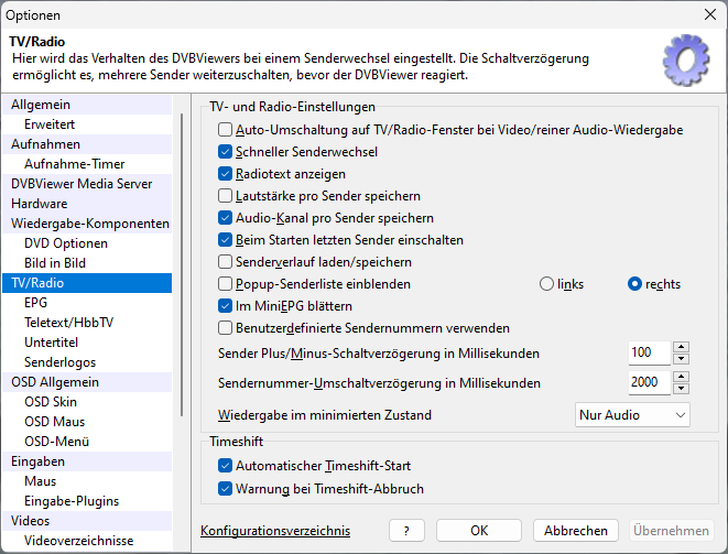

Griga Posted August 2, 2023 Author Posted August 2, 2023 Am 31.7.2023 um 20:01 schrieb MaxB: Mich würde die Testversion natürlich interessieren Habe ich per PN bereitgestellt. Allerdings ist mir ein weiteres Problem aufgefallen. Unter den folgenden Bedingungen geht etwas schief: Optionen -> TV/Radio -> Automatischer Timeshift-Start und Warnung bei Timeshift-Abbruch ist eingeschaltet ein über HbbTV gestarteter Live-Stream läuft in dem Live-Stream wird mittels DVBViewer-Timeshift zurückgesprungen oder die DVBViewer-Pause-Funktion verwendet, so dass die Wiedergabe zeitversetzt aus der DVBViewer-Timeshift-Aufnahme erfolgt. in dieser Situation wird via HbbTV auf einen anderen Live-Stream ungeschaltet oder die HbbTV-Mediathek-App liefert bei Sprungversuchen statt eines Seek-Kommandos eine neue URL, was aus DVBViewer-Sicht einem Senderwechsel entspricht und deshalb zum Löschen der Timeshift-Aufnahme führt. Es kommt dann prompt die Nachfrage im OSD, ob das wirklich passieren soll - aus unerfindlichen Gründen sogar zweimal. Dies hat wiederum zur Folge, dass - so wie das DVBViewer-OSD organisiert ist - das HbbTV-OSD beendet wird. Man fliegt praktisch aus HbbTV raus. Außerdem ist mir der DVBViewer dabei schon abgestürzt. Das Problem ist bislang nocht nicht behandelt. Eine mögliche Lösung wäre, dass die Abfrage konsequent unterbleibt, solange ein via HbbTV gestarteter Live-Stream läuft. Quote
MaxB Posted August 2, 2023 Posted August 2, 2023 vor 11 Minuten schrieb Griga: Habe ich per PN bereitgestellt. Da sage ich als Erstes schon mal Danke 😉 vor 15 Minuten schrieb Griga: Allerdings ist mir ein weiteres Problem aufgefallen. Unter den folgenden Bedingungen geht etwas schief: Optionen -> TV/Radio -> Automatischer Timeshift-Start und Warnung bei Timeshift-Abbruch ist eingeschaltet -> Habe ich auch immer an ein über HbbTV gestarteter Live-Stream läuft in dem Live-Stream wird mittels DVBViewer-Timeshift zurückgesprungen oder die DVBViewer-Pause-Funktion verwendet, so dass die Wiedergabe zeitversetzt aus der DVBViewer-Timeshift-Aufnahme erfolgt. Man sollte/muss in diesem Fall ja auch nur über das HbbTV-OSD (OK drücken und die jeweilige HbbTV-Funktion anwählen) arbeiten, dass scheint solange zu klappen, bis man erstmalig die TimeShift-Aufnahme des DVBViewers betätigt, egal ob über Pause oder Springen/Spulen. vor 12 Minuten schrieb Griga: Eine mögliche Lösung wäre, dass die Abfrage konsequent unterbleibt, solange ein via HbbTV gestarteter Live-Stream läuft. Vielleicht sollte der DVBViewer während der HbbTV-Wiedergabe seine eigenen TimeShift-Funktionen (Pause/Spulen/Springen) temporär deaktivieren, ggf. über einen Tweak anwählbar? Nur die Funktion Stopp (und die Aufnahme ggf. abzuspeichern) sollte/könnte aktiv bleiben? Ob das so umsetzbar ist, kann ich allerdings nicht beurteilen, da bist Du der Experte... Das Beste wäre natürlich, wenn die Tasten der FB bei HbbTV der HbbTV-Funktion zugeordnet wären, aber das wird so bestimmt nicht realisierbar sein. Für mich ist die Testversion aber schon ein großer Gewinn. Das Thema Colorkey scheint beim ZDF noch nicht zu 100% gelöst zu sein, ich sehe ich ein streifiges Bild, solange das HbbTV-OSD vor geblendet ist: Mach Dir aber bitte keinen Stress damit. Erzeugt wurde dieses OSD über die Blaue Taste (-> laufende Sendung von vorne Starten) Viel wichtiger ist, dass auch beim ZDF jetzt bei aktivem TimeShift über das HbbTV-OSD gesprungen werden kann👍 Quote

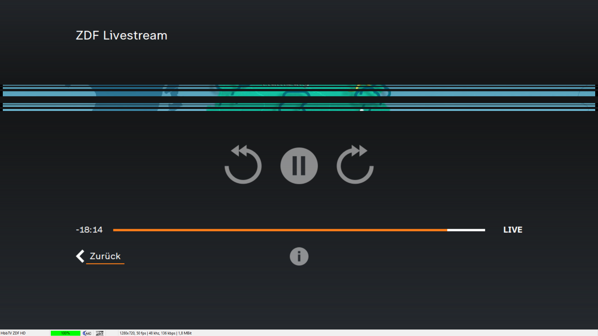

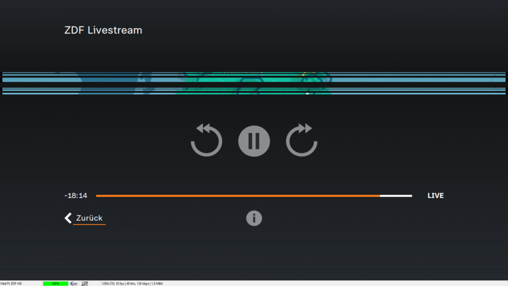

Griga Posted August 3, 2023 Author Posted August 3, 2023 vor 14 Stunden schrieb MaxB: Das Thema Colorkey scheint beim ZDF noch nicht zu 100% gelöst zu sein Wenn du in Tweaker.exe "Automatische Colorkey-Erkennung für HbbTV" ausschaltest, sieht es richtig aus. Dafür kann es dann an anderer Stelle schiefgehen. Probiere es einfach mal aus. Im Modus "aus" lässt sich die Angelegenheit theoretisch über die HbbTV2.xml im Konfigurationsordner in Abhängigkeit von der URL regeln, aber das ist - falls notwendig - eine elende Bastelei. Quote
MaxB Posted August 3, 2023 Posted August 3, 2023 vor 7 Stunden schrieb Griga: Im Modus "aus" lässt sich die Angelegenheit theoretisch über die HbbTV2.xml im Konfigurationsordner in Abhängigkeit von der URL regeln, aber das ist - falls notwendig - eine elende Bastelei. Ich kann mich an die Anfänge von HbbTV sehr gut erinnern, da habe ich mir meistens eine eigene HbbTV.xml gebastelt, die dann von einer aktuellen Version von Christian überschrieben wurde, wenn er Sachen gefixt hatte, das muss so 6-9 Jahre her sein😉Kannst ja mal im Internen Bereich nach HbbTV suchen, Ich hatte da Anfang August 2014 einen HbbTV-Thread gestartet und die letzte Antwort war von Tjod im August 2017... Da unser recht aktueller Panasonic-TV HbbTV wirklich sehr gut unterstützt, ist der DVBViewer da einfach weniger gefordert, aber ich hatte ja auch geschrieben, "Mach Dir bitte keinen Stress damit", ich wollte nur zeigen, dass ich auch wirklich getestet habe. Quote
