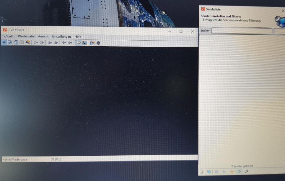

Ich habe brav im Forum gesucht aber keine passende Antwort gefunden. Mein im Betreff genanntes Gerät funktionierte einwandfrei bis sich Windows 10 aufhängte und zwangsbeendet werden musste. Jetzt bin ich auf Fehlersuche. Die Treiber habe ich gefunden und neu installiert. WinTV 10 funktioniert parallel mit einem Hauppaugestick, also kommt was aus der Antennensteckdose. DVBViewer findet Hardware "Digital TV und Digital TV (2). Mit einem zweiten Notebook mit einem zweiten stick in einer anderen Wohnung bringe ich den stick mit den gleichen Bemühungen gar nicht zum Laufen, da habe ich es aber bisher auf den dortigen maroden Kabelanschluss geschoben.

Danke, ich werde mich um den Debug-Modus als nächstes kümmern. Der zweite stick steckt in einem anderen Rechner und taucht deshalb nicht auf. Da läuft WinTV 10 mit einem Hauppaugestift. Einzige Gemeinsamkeit ist ein T-Stück an der Antennensteckdose, was bisher nicht gestört hatte. Heute/gestern früh ging ja noch alles und das "Gerät" funktioniere aktuell laut Gerätemanager "einwandfrei".
Im Debug-Modus erkenne ich keinen Unterschied, das Problem wäre demnach "reproduzierbar":
vor 4 Stunden schrieb Hannes Diersch:
Das war auch nicht zu erwarten. Der Debug-Modus veranlasst den DVBViewer nur, ausführlich in ein Log zu schreiben (DVBViewer.log), was er macht und eventuell auch, warum etwas nicht funktioniert, z.B. in Form von Fehlercodes.
In deinem Fall ist im DVBViewer.log jedoch kein Problem zu erkennen. Das Tunen verläuft ohne Auffälligkeiten. Wahrscheinlich liefert dein DVB-Gerät oder sein Treiber schlicht keine Daten. Warum, bleibt offen. Es gibt drei Möglichkeiten:
  • Kein Empfang. Du hast laut Log einen Sender auf 442 MHz angewählt. Was zeigte die Signalanzeige in der Statusleiste des DVBViewers dabei an?
  • Das Gerät ist defekt.
  • Der Treiber hat ein Problem.
Du könntest zu Vergleichs- bzw. Diagnosezwecken den Geniatech durch den Hauppauge-Stick ersetzen und mal schauen, wie es damit geht. Für den DVBViewer brauchst du nur den Hauppauge-Treiber zu installieren. WinTV ist nicht nötig und eventuell sogar hinderlich.

Die Antwort war *hilfreich* und die Sendersuche mit dem Hauppaugestift *erfolgreich*. Mein Dank gilt allen Beteiligten. Da hatte mir ein amerikanisches Versandhaus vermutlich tatsächlich einen Elektroschrott ("Du Depp hast diesen Artikel zuletzt am 13. März 2023 gekauft") angedreht, der von einem "kleinen oder mittleren Unternehmen aus Deutschland" sei. Die Treiber sind chinesisch, Jahrgang 2017. Ein Griff ins Klo. Lehrgeld 2*69,99 Euro. Danke, again what learned
