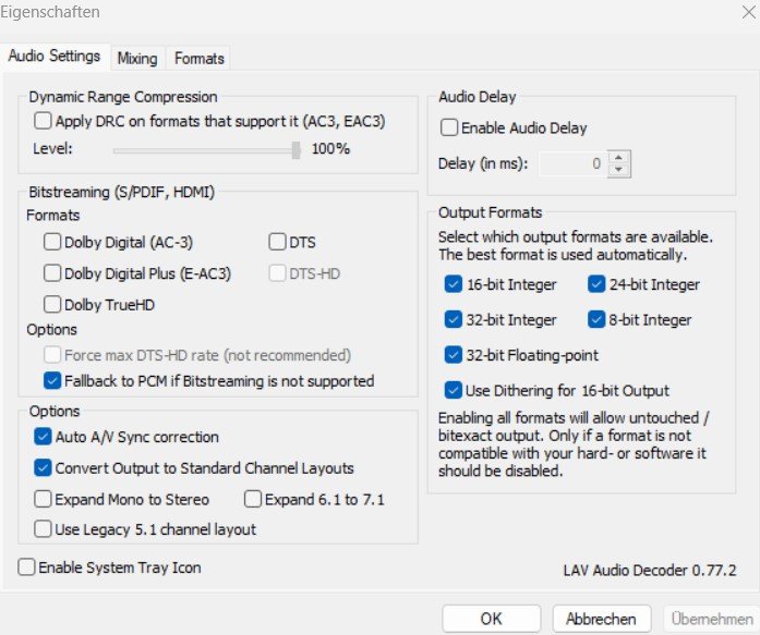

beim Hören über Bluetooth-Kopfhörer läuft der Ton dem Bild etwas nach. Ich bin der Meinung, dieses schon einmal in den Einstellungen des LAV-Filters beseitigt zu haben. Im DVBViewer 7.2.2.1 mit dem LAV-Videodecoders  0.76.1 finde ich jedoch nichts.
Viele Grüße
Hi!
... Seit Ur-Zeiten ...: LAV - Audio - Decoder -> "Audio-Settings" ... rechts oben ...
mfG
Eine relevante Einstellung ist (bei laufender Wiedergabe) Einstellungen -> Filter -> LAV Audio Decoder -> Auto A/V Sync correction. Für DVB-Empfang sollte die Option eingeschaltet sein.

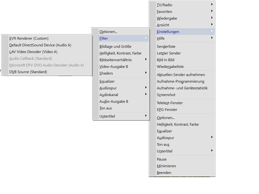

vor 17 Minuten schrieb Kaloschke:
Habe jetzt die aktuelle DVBViewer-Version installiert und er ist da.
ABER: Nach dem Vornehmen einer Einstellung ist er dauerhaft (also auch nach Neustart) verschwunden .

Verstellt habe ich bewusst nichts. Beim erneuten Start des DVBViewers war der LAV-Decoder einfach nicht mehr in den Filtereinstellungen vorhanden.
Habe jetzt wie vorgeschlagen die aktuelle LAV-Version installiert und konnte während der Installation der Audioteil konfigurieren.
Im DVBViewer fehlt er nach wie vor

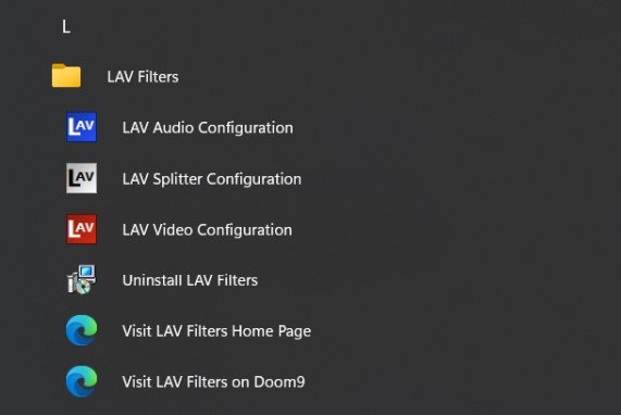

1. Wie kann ich den LAV Audio Decoder konfigurieren?
Google sagt, im Startmenü LAV Audio Configuration  aufrufen, aber das führt mich immer auf Webseiten.
Im LAV-Programmordner finden sich ja keine ausführbaren Dateien.

Normalerweise sollte im Startmenü von Windows folgende Einträge vorhanden sein. Hier kann man die Konfiguration aufrufen.
Im DVBViewer unter Einstellungen -> Optionen -> Wiedergabe-Komponenten -> Audio -> auf den Button mit den drei Punkten rechts neben dem ausgewählten LAV Audio Decoder klicken. Das öffnet seine Eigenschaftsseite. Oder auch bei laufender Wiedergabe mit Einstellungen -> Filter -> LAV Audio Decoder.

Wenn die Ursache bei den Einstellungen für 3sat liegt, warum wird dann bei  ALLEN Sendern der Audio Decoder ausgeblendet?
Ich verstehe nicht, was du mit "ausgeblendet" meinst. Wo ausgeblendet? Wenn es schwerfällt, das präzise zu beschreiben, poste einen Screenshot.
Die Ursache liegt nicht bei 3sat, sondern bei den von dir vorgenommenen Einstellungen unter Optionen -> Wiedergabe-Komponenten -> Audio. Sie beziehen sich nicht auf bestimmte Sender, sondern auf das von Sendern bzw. der wiedergebenenen Audiospur verwendete Audioformat. Im DVB-Bereich gibt es im wesentlichen drei verschiedene Formate: MP2 (MPEG Audio), AC3 (Dolby Digital) und AAC. Welchen Audiotyp ein Sender bzw. eine Audiospur verwendet, siehst du unter TV/Radio -> Senderlisten-Editor auf der rechten Seite, wenn du den Eintrag auf der linken Seite anwählst.

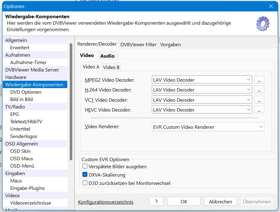

- Webseiten: wenn Windows hat im Startmenü auch den Punkt "Web durchsuchen". Wie ich oben ja geschrieben habe, gibt es bei mir keine LAV-Einträge.
- unter Audio ist überall der LAV-Decoder eingetragen.
- meine Frage zu 3sat habe ich gestellt, weil du dich da drauf bezogen hattest
- anbei die Einstellungen.
Dein Screenshot zeigt die Video-Registerkarte. Du musst für die Audio Decoder-Einstellungen auf Audio klicken.
Jaaaaaaa. Da steht der Microsoftdecoder bei MP2!
Geändert und im obigen Filtermenü taucht jetzt der LAV auf
