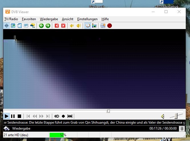

Seit einiger Zeit kann ich die Sender Arte HD und Phoenix HD nicht mehr empfangen. Ich sehe nur ein Bild wie durch eine Riffelscheibe mit Amientlight Hintergrund. Alle anderen Sender funktionieren einwandfrei.

Danke schon mal für die Mühe! Der Screenshot ist ein Beispiel, das Bild wechselt seine Farbe, sieht im unteren Teil aus wie der Blick durch eine Riffelscheibe.

Ich glaube jedoch nicht, dass diese Maßnahmen dein Problem lösen werden. Dein Screenshot sieht eher so aus, als würde arte HD gar nicht empfangen, weil der Sender auf eine andere Frequenz umgezogen ist. Zwar zeigt der Screenshot an, dass es ein Signal gibt, aber arte, so wie es in deiner Senderliste notiert ist, scheint nicht enthalten zu sein. Merkwürdig ist nur, wie dein Bildschirm darauf reagiert. Der sollte in dem Fall eigentlich ganz schwarz bleiben.

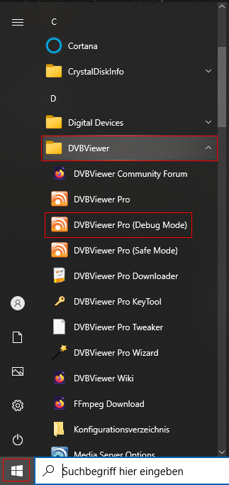

Falls es sich um ein Problem mit dem DVBViewer Pro handelt, starten Sie den DVBViewer im Debug-Modus - siehe Windows-Startmenü -> DVBViewer (-> Support) -> DVBViewer Pro (Debug Mode).
... bin ich aber nicht weitergekommen. Wenn ich im Windows Startmenü "DVBViewer " aufrufe öffnet sich das Programm, im Ordner des Programms gibt es keinen Ordner oder Datei "Support" und das Supporttool kann es ja dann auch nicht sein? Was ist mit "siehe Windows-Startmenü" gemeint?

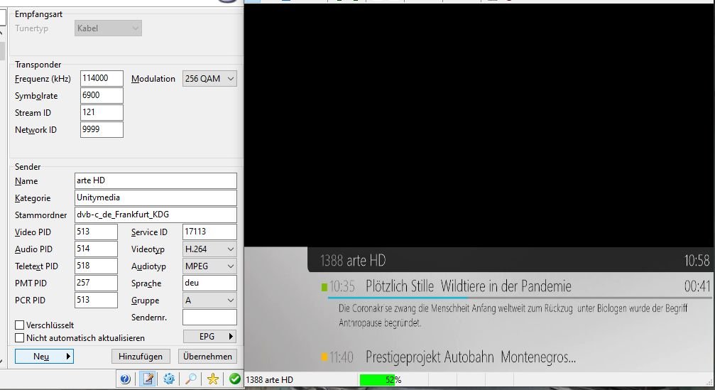

Gut. Aus deinem Screenshot kann ich ersehen, auf welcher Frequenz arte HD liegt (114000 kHz bzw. 114 MHz, die niedrigste Frequenz bei dir - ich habe gerade selbst die Frankfurt-Senderliste von Vodafone heruntergeladen). Das ist soweit wohl alles richtig, aber trotzdem gibt es keinen ausreichenden Empfang. Eventuell liegt ein Problem mit der Antennendose vor. Hier gab es mal entsprechende Hinweise, die diese Frequenz betreffen.
Ich nehme an, Bibel TV HD funktioniert ebenfalls nicht (auch auf 114 MHz), aber KiKa HD auf 122 MHz geht?

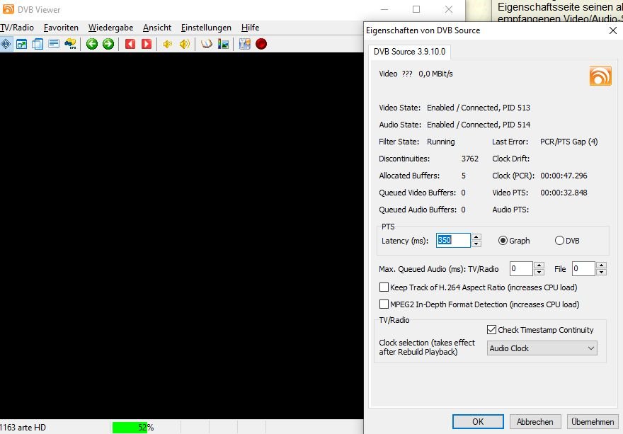

Schalte bitte noch mal arte HD ein, lasse es ein paar Sekunden laufen und mache dann einen Screenshot von der Eigenschaftsseite des DVBViewer Filters.

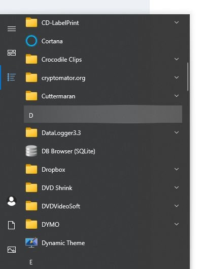

In meinem Windows Start findet sich kein DVDViewerPro (Debug Mode)
Den Screenshot hänge ich auch an.
Meine ganze Installation von Eingang über Verstärker bis Dose wurde vor nicht allzu langer Zeit komplett neu gemacht und durchgemessen.
vor 2 Stunden schrieb erikafuchs:
Die Startmenü-Einträge werden normalerweise bei der Installation des DVBViewers eingerichtet. Es gibt aber im Installer eine Checkbox "Startmenüeinträge erstellen", mit der man das unterbinden kann. Vielleicht hast du das gemacht. Installiere den aktuellen DVBViewer 7.2.4 einfach noch mal drüber und setze dort einen Haken.
Er zeigt mit der hohen Anzahl Discontinuities deutlich, dass der DVBViewer bei arte HD einen schwer gestörten Stream empfängt. Deshalb erschienen wahrscheinlich auch die komischen Muster auf deinem ersten Screenshot.
Im DVBViewer kann man nichts daran machen, da die Ursache außerhalb liegt. Wo die Störung herkommt, kann nur ein Techniker vor Ort feststellen. Es gibt verschiedene Möglichkeiten:
  • Das Signal wird innerhalb des PC durch ein Störsignal gleicher Frequenz beeinträchtigt.
  • Das Signal ist auf 114 MHz zu stark, so dass es den Tuner übersteuert (in dem Fall hilft ein regelbares Dämpfungsglied in der Antennenleitung)
  • Das Antennenkabel ist defekt (passsiert manchmal, wenn man es zu stark knickt - dann bricht der Innenleiter).
  • Die Antennendose ist defekt.
Leider kann ich dir da nicht mehr weiterhelfen. Du kannst höchstens Internet TV als Ersatz verwenden. Dafür brauchst du keine zusätzliche Hardware, sondern nur die aktuelle DVBViewer-Version 7.2.4 sowie einen Internetanschluss mit einigen MBit Datenrate:
