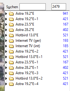

Ich habe anschließend auch für unsere beiden Schüsseln Astra 19,2° und Hotbird 13° jeweils Sendersuchläufe durchführen können. Anscheinend wurden noch weitere Suchläufe vom DVBViewer Pro durchgeführt, denn meine Senderliste zeigt folgende Verzeichnisse an, die ich nicht angelegt hatte.
Ich hatte jedoch die Suchläufe nur als "Astra 19.2°E" bzw. "Hotbird 13.0°E" gespeichert, ebenso noch die Suchläufe "Astra 23.5°E" und "Astra 28.2°E". Alle Verzeichnisse, die auf Tilde 1 oder 2 enden, stammen nicht von mir:
Aber: Außer den ohnehin schon verwendbaren Internet-Sendern des DVBViewer Pro kann ich die Satellitensender immer noch nicht sehen.

vor 9 Stunden schrieb J F:
Da hast du ein hübsches Durcheinander angerichtet, insbesondere auch Suchläufe und/oder Senderlisten-Importe für Satellitenpositionen durchgeführt, die du gar nicht empfangen kannst. Damit lässt sich nichts mehr anfangen. Da hilft nur, die gesamte Senderliste zu löschen. Und dann noch mal ganz von vorne, aber geordnet und mit mehr Sachverstand.
