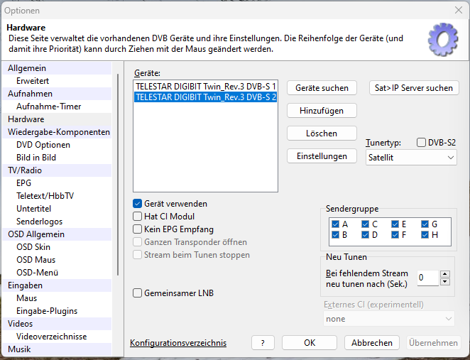

grangemore Posted October 25, 2023 Posted October 25, 2023 Hallo Fachleute Bin seit langem DVBViewer Benutzer und war immer absolut zufrieden. Hatte das Programm vor Jahren gekauft und mit einer PCI Karte verwendet. Einfach genial. Nun musste ich umsteigen auf einen neuen PC mit PCIe und da gibt es ja keine richtigen Karten mehr. Also eine TELESTAR DIGIBIT TWIN (SAT>IP) gekauft und über LAN mit meinem Netzwerk verbunden. Das Coax Kabel hängt an Eingang 2, nachdem er an Eingang zwei gar nichts gefunden hat (nicht einen einzigen Sender). Da ich die alten Daten nicht mehr habe, möchte ich gerne eine aktuelle Version kaufen. Vorher wollte ich auf Grund der neuen Konfiguration das Setting ausprobieren und habe mir die Testversion heruntergeladen und installiert. Soweit so gut, alles wurde gefunden und läuft auch fast fehlerlos. Allerdings habe ich ein Problem damit, einzelne Sender anzeigen zu lassen. Die Öffentlichen laufen problemlos, einige der Privaten auch. Leider bekomme ich z.B. Prosieben, Sat.1, Kabel 1 und einige Andere nicht. Im "Fernsehfenster" wird angezeigt: "keine EPG Daten vorhanden" und ja, im EPG Fenster werden auch keine Daten für diese Sender angezeigt. Nach Neusart und Neuinstallation und erneutem Sendersuchlauf ergibt sich keine Änderung. Sitze nun seit Stunden am Rechner und versuche dies hinzubekommen, aber ich bin mit meinem Latein am Ende. Übrigends läuft unser TV mit den Programmen an der selben Schüssel problemlos in jedem Programm. Habt Ihr noch Lösungsvorschläge? Würde mich auf mein neues DVB Programm echt freuen. Gruß grangemore Quote

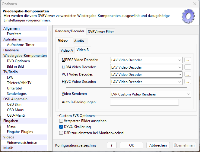

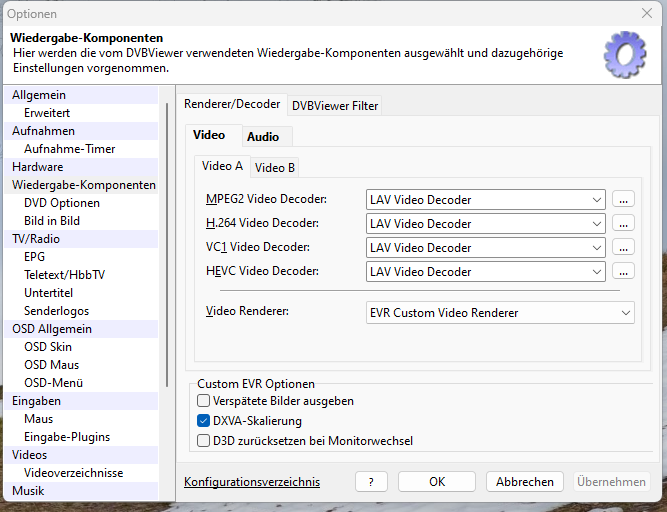

mark2019 Posted October 25, 2023 Posted October 25, 2023 Hallo, wenn Du nur ein Kabel hast, solltest Du den Eingang 1 nutzen. Einen Sendersuchlauf brauchst Du doch nicht, der DVBViever hat aktuelle Sendelisten dabei. Einfach den Astra19,2° auswählen und neben dem "Suchlauf" auf "Senderliste laden" klicken. Hast Du bei der Installation die LAV-Filter installiert und unter Optionen -> Wiedergabe-Kompo. den Lav-Decoder ausgewählt ? Nutzt Du auch Sat ? Die fehlenden EPG-Daten könnten auch auf die Nutzung von Streaming (TS Stream) deuten. Quote
grangemore Posted October 26, 2023 Author Posted October 26, 2023 Hallo Mark Danke für deine schnelle Antwort. Wenn ich das Kabel auf Eingang 1 anschließe, findet das Programm gar nichts, auf Eingang zwei alles. Hatte ich oben falsch geschrieben. Wenn ich die Programmliste herunterlade, empfangen die selben Programme auch nicht und es wird auch wieder nichts in der EPG Liste angezeigt. Ich denke schon, dass ich über Satelit empfange, siehe hier: LAV habe ich auch herunter geladen und installiert, siehe hier: und hier: Hast du sonst noch ein paar gute Ideen? Bin für alles dankbar (Was ist der Unterschied zwischen Video A und Video B? Nur aus Interesse) Quote
Griga Posted October 26, 2023 Posted October 26, 2023 Grundsätzlich ist es besser, eine support.zip zu erzeugen und anzuhängen, statt Screenshots zu posten, die nur ein lückenhaftes Bild deiner Konfiguration ergeben. Nichtsdestotrotz zeigen sie, dass du dir nicht ganz darüber im Klaren bist, wie der Digibt bzw. Sat>IP funktioniert. Im einzelnen: Der Digibit Twin hat zwei Tuner. Wenn er einen Client bedienen soll, nimmt er vorrangig den ersten. Erst wenn dieser besetzt ist, kommt der zweite zum Zuge. Hat man nur ein Antennenkabel, sollte dieses deshalb mit dem ersten Tuner verbunden sein. Im DVBViewer hast du unter Optionen -> Hardware zwei virtuelle RTSP-Netzwerkgeräte in der Geräteliste, entsprechend den zwei Tunern des Digibit. Der DVBViewer geht deshalb davon aus, dass er beide Tuner benutzen kann. Wenn nur einer angeschlossen ist, stimmt das natürlich nicht. Deshalb solltest du einen der Einträge löschen. Welchen ist egal, da es keine feste Zuordnung zwischen den physikalischen Tunern und den sie repräsentierenden virtuellen Geräten gibt. Bei dem selektierten Eintrag im ersten Bild fehlt der Haken bei DVB-S2. Das ist falsch, da der Digibit den DVB-S2-Standard beherrscht. Damit blendest du eine Vielzahl von Frequenzen/Sendern aus, die der Digibit empfangen kann. Die Decoder spielen für den Empfang von Sendern keine Rolle, sondern nur für deren Wiedergabe. Deshalb sind die beiden letzten Screenshots überflüssig. Korrigiere erst mal die Konfigurationsfehler, dann sehen wir weiter... Quote
grangemore Posted October 28, 2023 Author Posted October 28, 2023 Hallo Griga Habe mal eben einen RTSP gelöscht und den Haken bei DVB S-2 gesetzt das Antennenkabel auf Eingang 1 gehängt, da kommt aber dann in keinem Kanal ein Bild oder Ton. Umgehängt auf Eingang zwei und alles geht wieder, nur die Kanäle ProSieben, SAT.1, kabel eins und einige Ander bekomme ich nicht rein. Weder im EPG noch im TV Fenster. Problem bleibt bestehen. Habe den Telestar auch mal zurückgesetzt, bringt aber auch keine Änderung. Habe mal die support.zip angehängt. Ich denke, der Fehler sitzt eher vor dem Bilschirm. Mit meinem alten Computer und der knc- Karte lief ja alles super. support.zip Quote

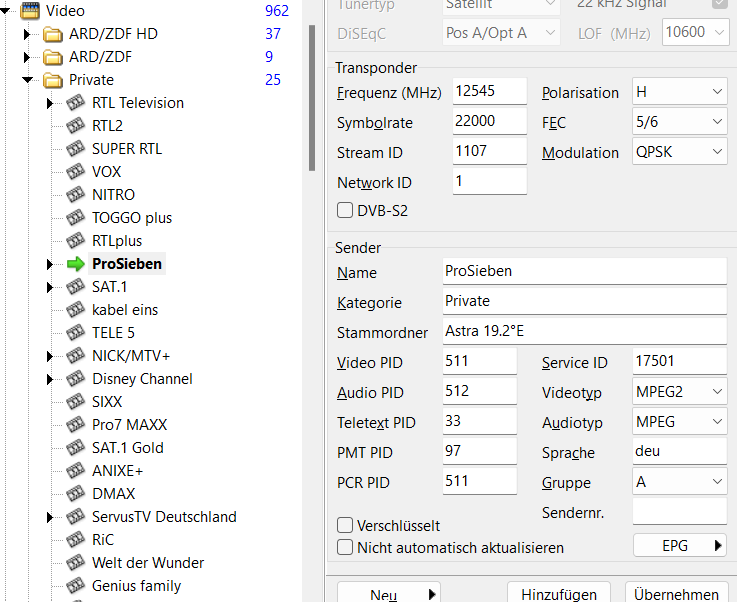

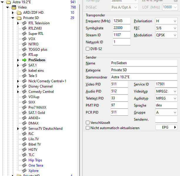

Griga Posted October 28, 2023 Posted October 28, 2023 48 minutes ago, grangemore said: nur die Kanäle ProSieben, SAT.1, kabel eins und einige Ander bekomme ich nicht rein. Du müsstest mal untersuchen, ob die nicht empfangbaren Sender alle etwas gemeinsam haben bzw. was sie von den empfangbaren unterscheidet. Wichtige Merkmale, die du im Senderlisten-Editor sehen kannst, sind dabei das Modulationssystem (DVB-S, Sender in schwarzer Schrift oder DVB-S2, Sender in blauer Schrift) die Polarisation (H oder V) das Frequenzband (Low = Frequenz ist kleiner als 11700 MHz oder High = Frequenz ist größer als 11700 MHz). Wenn zum Beispiel alle Sender mit horizontaler Polarisation im Highband ausfallen, deutet das auf eine unzureichende Kommunikation zwischen dem Digibit-Tuner und Außenanlage hin. Die Empfangsparameter des ProSieben-Transponders 12545 H im DVBViewer stimmen jedenfalls, soweit ich sehen kann. Daran liegt es also nicht. Quote
grangemore Posted October 28, 2023 Author Posted October 28, 2023 Das ist ja ein tolles Fenster, kannte ich gar nicht. Bei alle öffentlichen Sendern unter "ARD/ZDF HD" sind die Sendernamen blau dargestellt und bei allen ist DVB-S2 angehakt. Sie laufen entweder auf H oder auf V, sind alle zu sehen und zu hören. Im Ordner ARD Regional SD und im ARD/ZDF SD sind alle Namen schwarz, laufen aber alle gut. Bei den "Privaten SD" sind alle Namen schwarz. Bei RTL, RTLZWEI, Super RTL, VOX, Nitro wird die Frequenz 12188 angezeigt und alle sind "H", FEC ist 3/4. Bei ProSieben, SAT.1, Kabel 1 wird die Frequenz 12545, Polarisation H und FEC 5/6 angezeigt. Ich habe mal die FEC auf 3/4 geändert, übernommen und auch neu getartet. Ändert sich nichts. Bei keinem Privaten ist der Haken bei DVB-S2 gesetzt. Noch zur Info: Der grüne Balken unten liegt immer zwischen 43% und 53%, hat aber auf die Empfangsleistung anscheinend keinen Einfluss, da Sender mit 43% sauber angezeigt werden, Sender mit 53% dagegen nicht. Ich hoffe, ich konnte deine Fragen alle richtig beantworten. Quote
HaraldL Posted October 28, 2023 Posted October 28, 2023 vor 31 Minuten schrieb grangemore: Ich habe mal die FEC auf 3/4 geändert, übernommen und auch neu getartet. Ändert sich nichts. Es muß schon das eingestellt sein was tatsächlich vom Satellit gesendet wird. Siehe z.B. https://de.kingofsat.tv/pos-19.2E.php da steht eben in der Titelzeile des Transponders 12544.75 (in der Transponderliste gerundet zu 12545): H, DVB-S (und nicht DVB-S2), QPSK, 22000 5/6 (das ist die FEC). Quote
