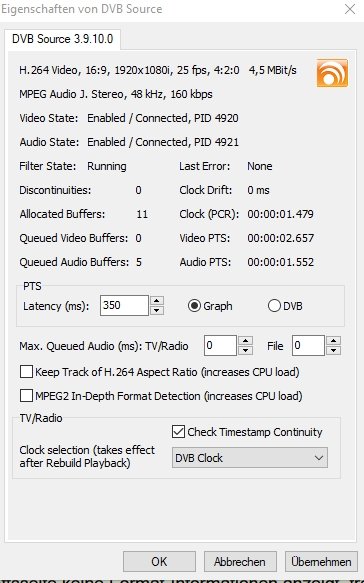

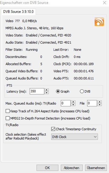

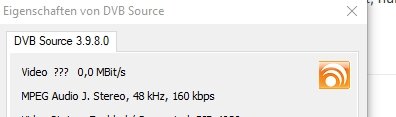

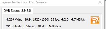

ed lumen Posted October 27, 2023 Author Posted October 27, 2023 (edited) die alte version hatte ich erläutert. aber dir zuliebe bin ich auf die aktuelle gewechselt, das problem bleibt dabei jedoch exakt gleich, nur daß es nun 5 (periphere) sender sind. im sekundentakt wechselt es zwischen diesen eigenschaften: und wie kann ich die frage "timeshift beenden und timeshift-aufnahme löschen" verhindert, also ts immer behalten? und der bei aufnahmen "für timeshift verwenden" gesetzte haken verschwindet bei jedem schließen des programms, das geht garnicht! ich hoffe das update nicht zu bereuen ... Edited October 27, 2023 by ed lumen Quote
Griga Posted October 28, 2023 Posted October 28, 2023 8 hours ago, ed lumen said: die alte version hatte ich erläutert. aber dir zuliebe bin ich auf die aktuelle gewechselt Ist mir egal, welche Version du benutzt. Bei einer alten darfst du nur nicht erwarten, dass ich versuche, irgendein Problem damit nachzuvollziehen. Besser wäre gewesen, wenn du vollständige Eigenschaftsfenster-Screenshots gepostet hättest, anstatt für die Diagnose wichtige Informationen abzuschneiden. Quote

Griga Posted November 7, 2023 Posted November 7, 2023 Die geschilderten Symptome und die Screenshots könnten bedeuten, dass es zu einem kritischen Fehler bei der Wiedergabe kommt, die den DVBViewer veranlasst, sie immer wieder abzubrechen und neu zu starten, vielleicht aufgrund eines stark gestörten Signals. Da nur Momentaufnahmen der dabei durchlaufenen Zustände zur Verfügung stehen, ist nicht mehr als eine solche Vermutung möglich. Jedenfalls ist es kein grundsätzliches Problem des DVBViewers. Bei mir laufen die Sender einwandfrei. Ich glaube nicht, dass sich das Problem hier im Forum lösen lässt. Quote
