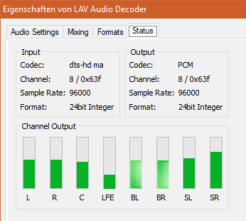

habe nun schon zum widerholten Male festgestellt, daß ich bei einem Video mit DTS-HD MA überhaupt keinen Ton bekomme. Wenn ich während des Abspielens in den Eigenschaften in die Filter schaue, ist auch kein Dekoder für den Ton aufgeführt.

Sorry, daß ich mich erst jetzt wieder melde, aber mich hat es mal ordentlich flach gelegt.
Das ffmpeg da was mit drin hatte, wußte ich schon und installiert ist das auch.
Das Blöde ist, jetzt funktioniert das. Habe diese Demovideos probiert und auch die Eigenschaftsanzeige ist identisch.
Irgend wie merkwürdig, weil ich mich erinnere, daß das früher schon lief. Dann habe ich mir aber vor einer Weile ein neues Board gekauft und alles neugemacht und da lief das nicht mehr. Habe ich nicht gleich mitbekommen, weil zumindest bei mir DTS MA nicht so häufig ist. Komisch war eben, wo ich das laufen lassen wollte, konnte ich überhaupt kein Eigenschaftsfenster für Audio aufrufen, war ja nichts da.
Ja, leider kann ich erstmal nicht mehr dazu sagen. Falls das wieder auftritt, werde ich aktiv.
Vielen Dank für Eure Hilfe.
